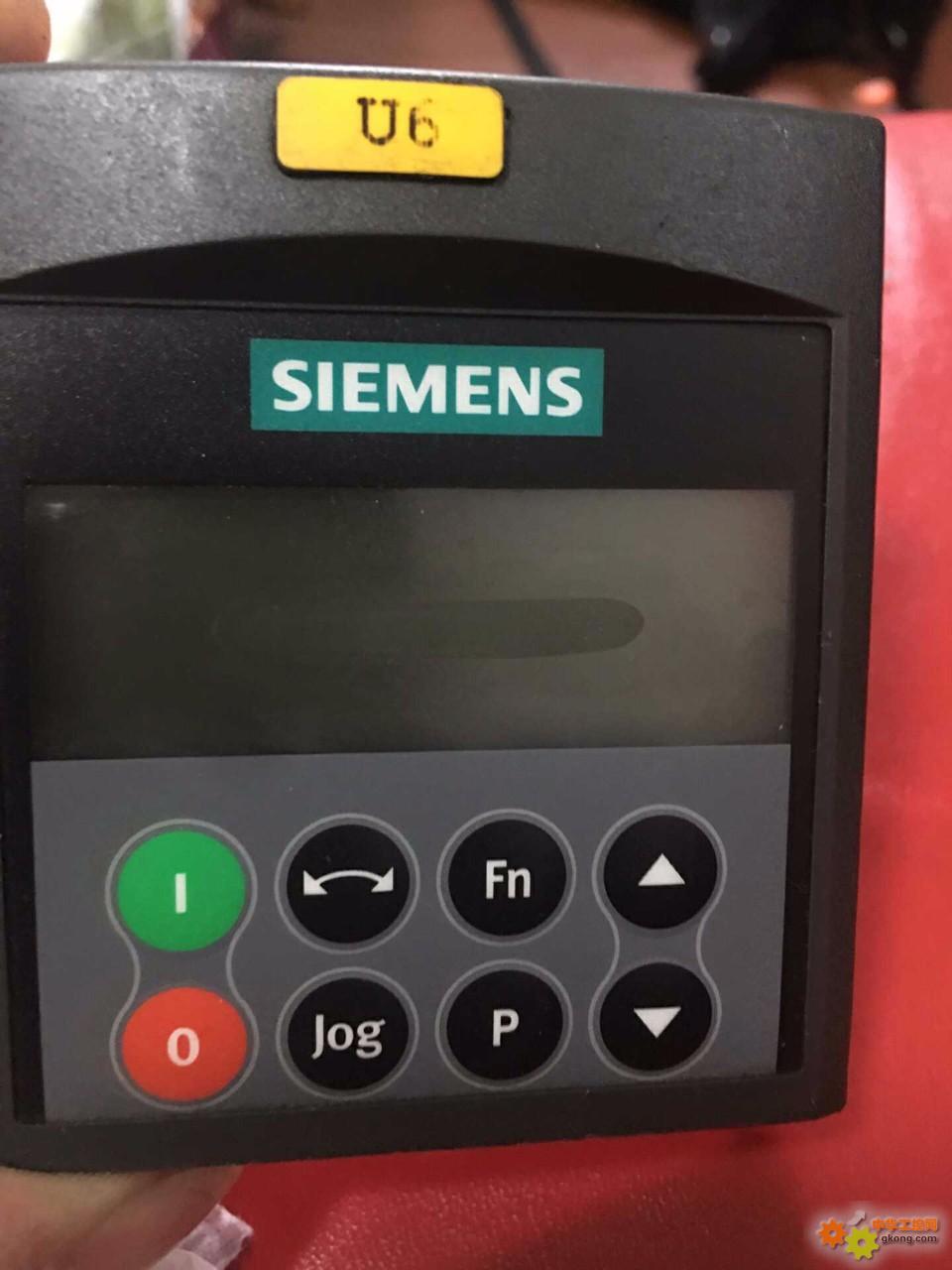

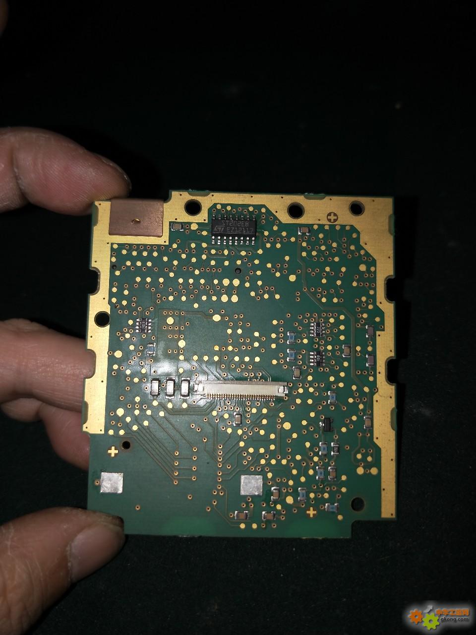

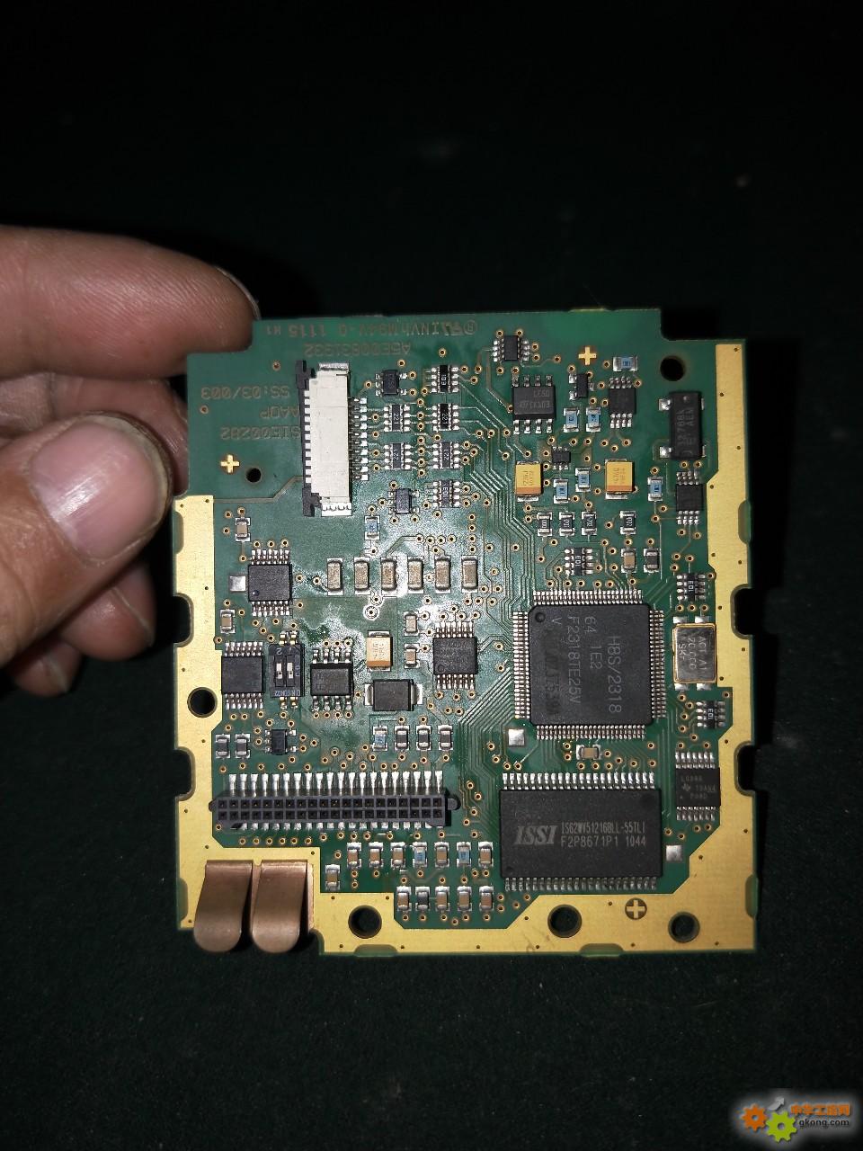

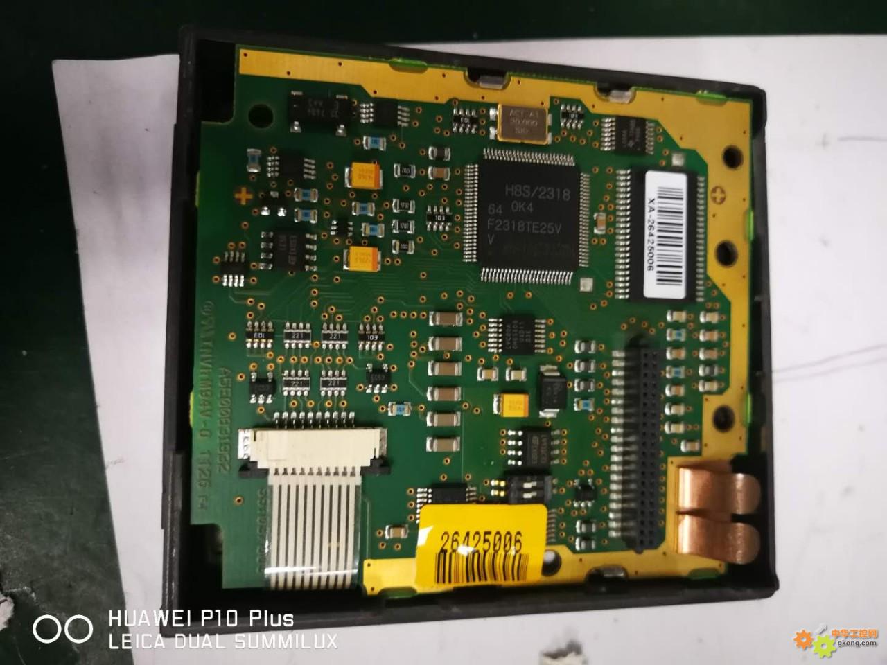

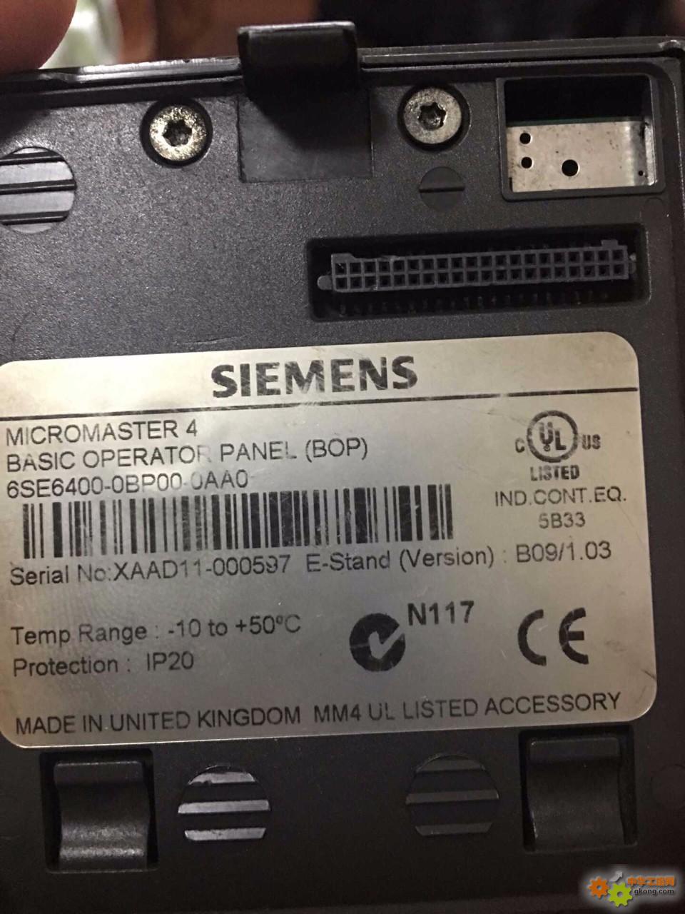

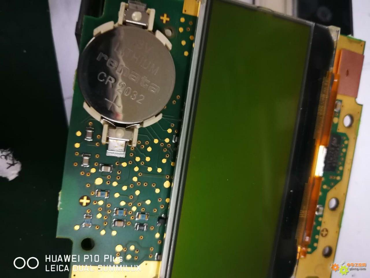

西门子bop面板 电池失效!所有参数都没有了。还可以修吗!装上新的电池,里面的数据都丢了。看要怎么处理才可以修好。

可以写程序的几个测试点。或者是写程序的几个接口。

电池在哪?

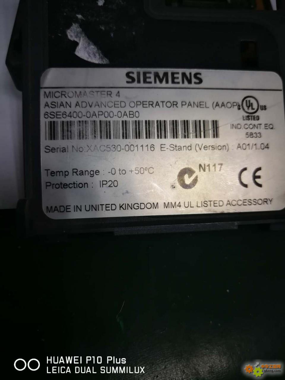

首先您第一张照片的名牌是错误的,这个名牌是西门子MM440的BOP面板,内部是没有电池的。但您后面的照片是西门子MM4的AAOP的面板。就是说你把两种不同的面板照片混到一起让大家看,而且有电池的那面没拍照片。不知是什么意思

BOP是基础面板,没有存贮功能的;
AOP是高级面板,没电也可以换了电池重新设置数据,或从变频器内COPY;
