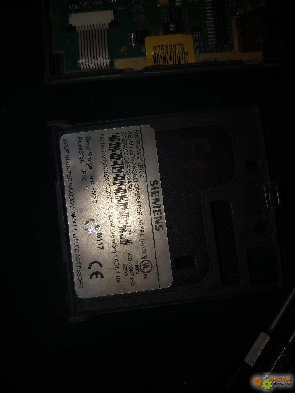

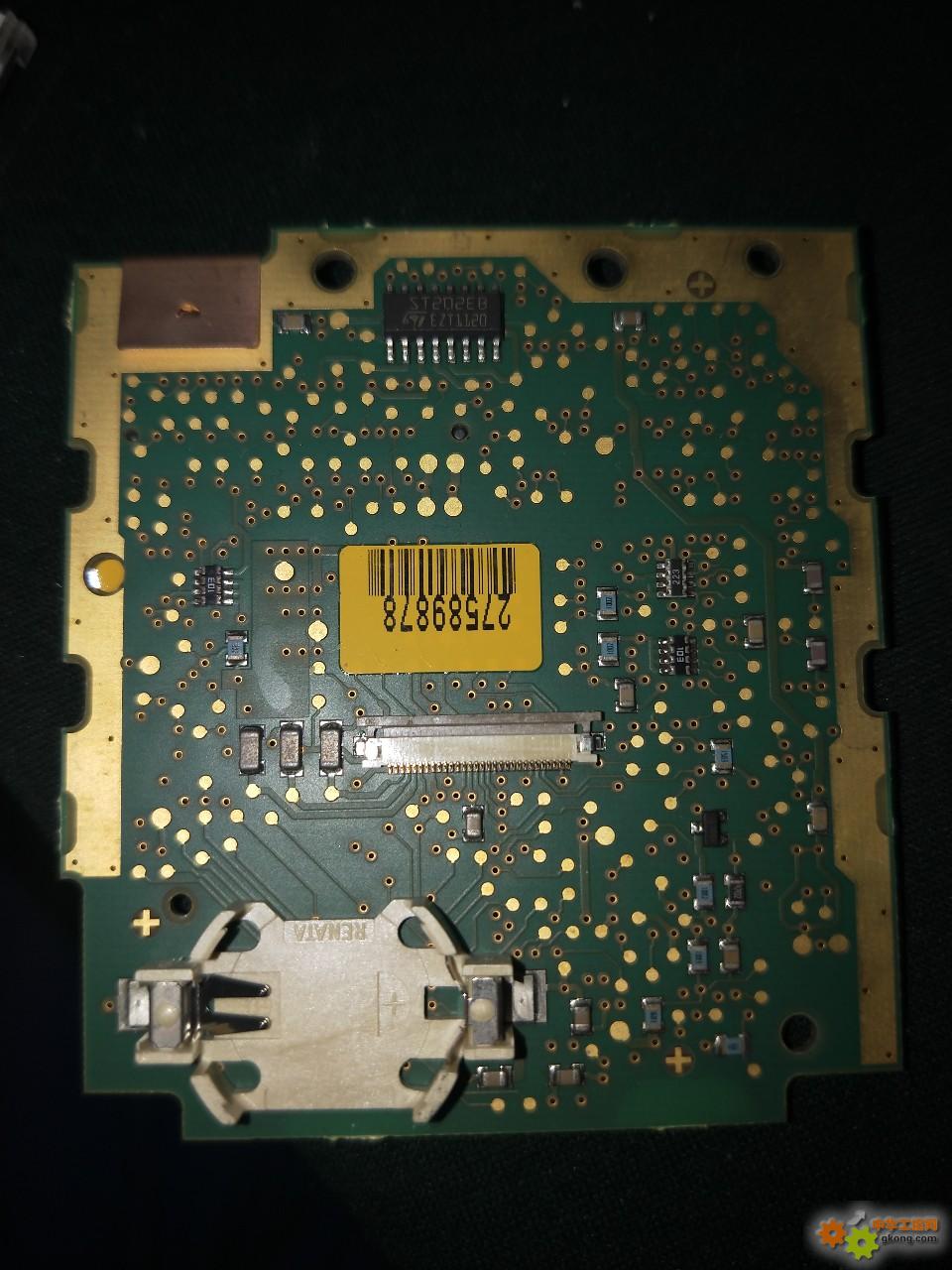

#10楼

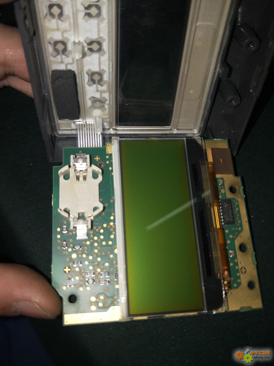

电池失效就重新换颗电池,然后参数重新设置,应该就能解决的。

#11楼
没听说西门子变频器440面板有电池。

#13楼
先确认你用的面板是BOP还是AOP;
是AOP的话,电池更换了,上电如显示正常,参数也能设定就没问题,可以从变频器内把参数COPY到面板内;

#14楼
BOP没电池。也没有程序的储存。AOP我没用过。但AOP是可以储存程序的。

#15楼
多谢大家的指点!我去试试吧!

#16楼

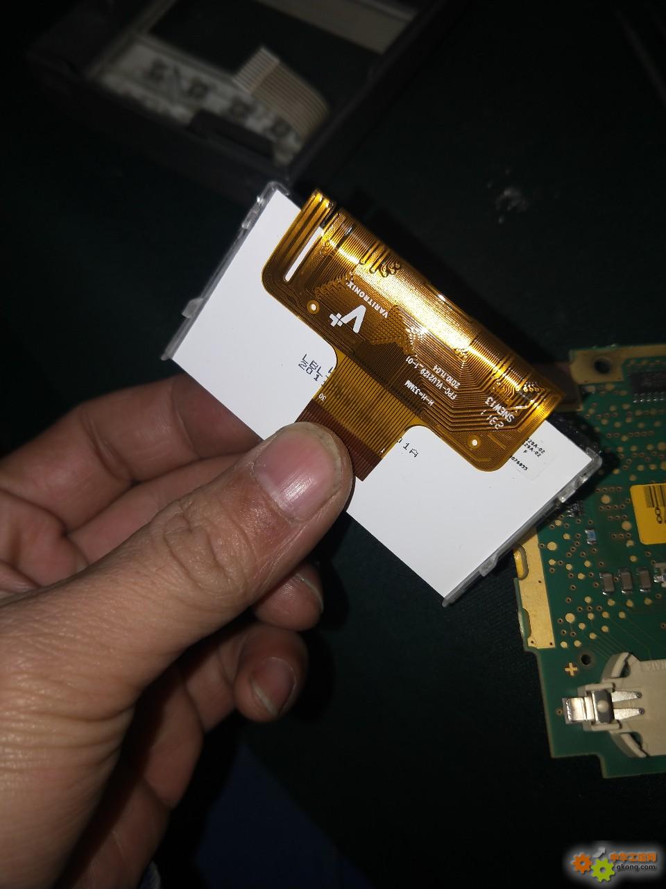

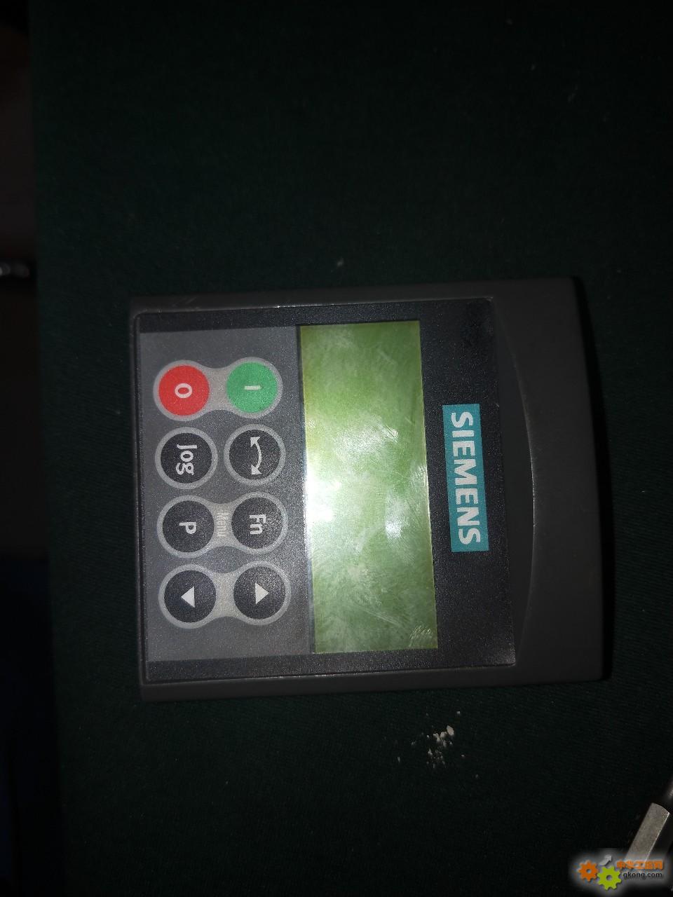

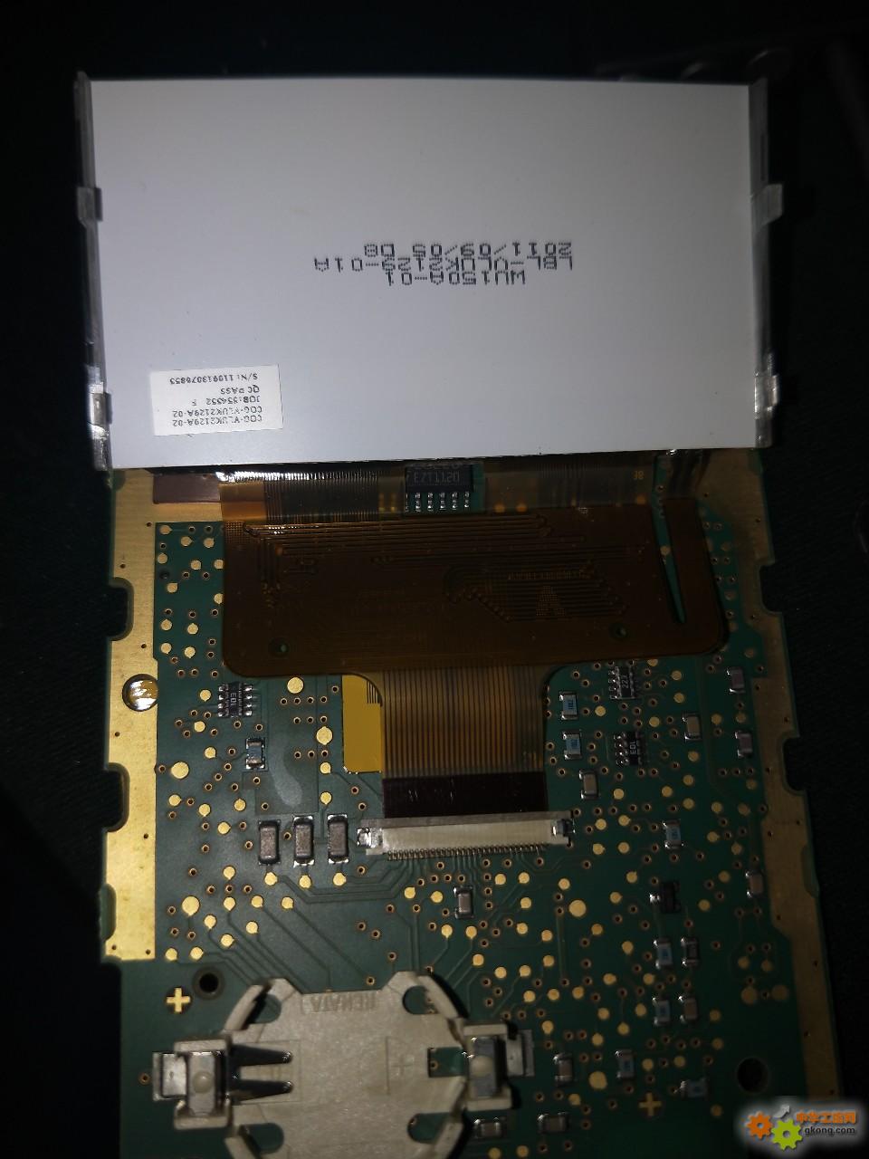

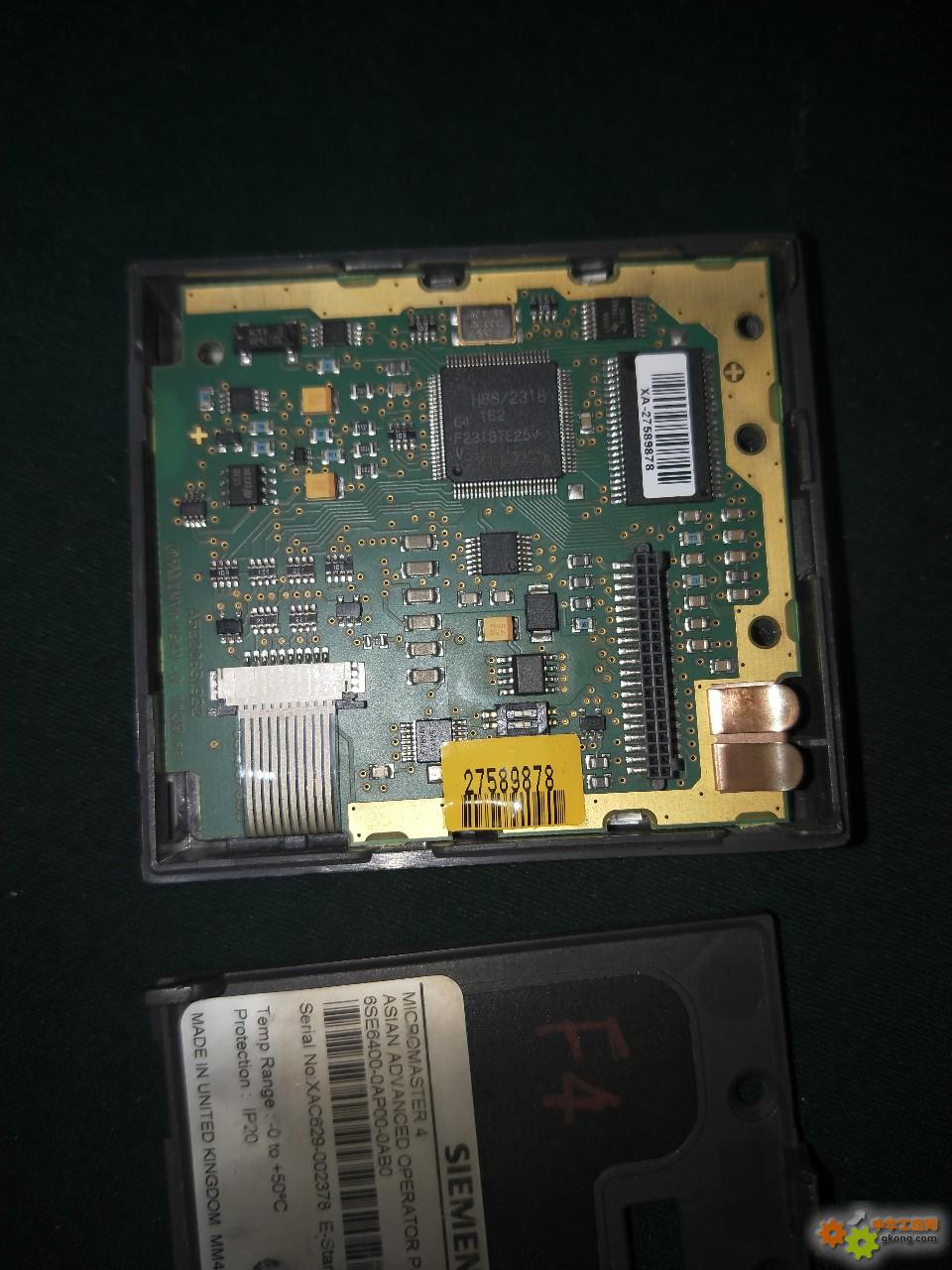

#17楼
AOP的面板还么有用过,不知道是个什么样子的!

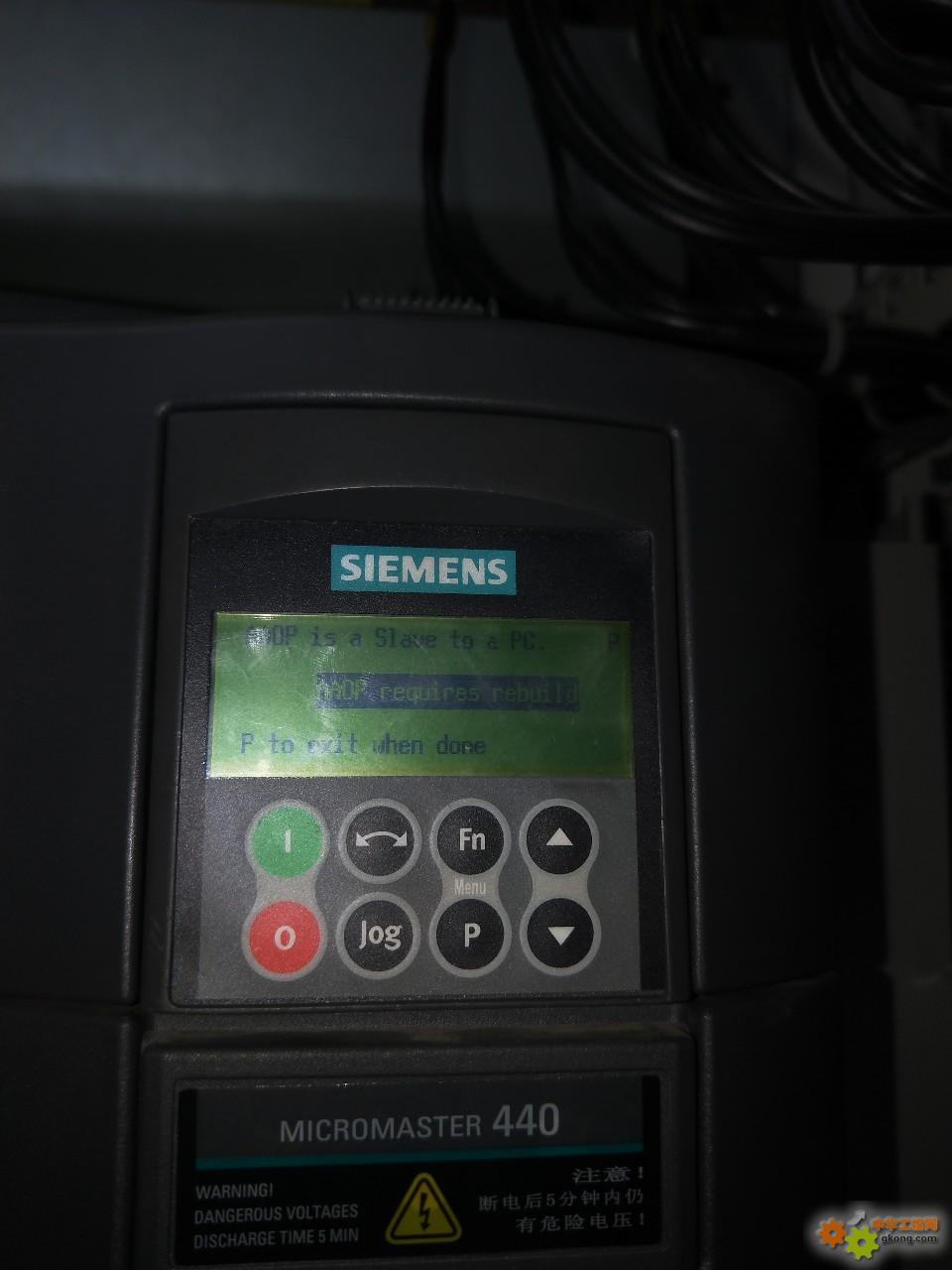

语言包丢失。
