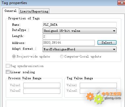

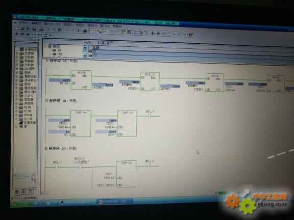

从秤读出的8421码,然后转换成整数并存进db20.dbw144,比如说这个数十进制显示是1605,实际是16.05公斤,那我要做进wincc画面该怎么连接?
建个变量直接连接db20.dbw144吗?
建的变量应该是什么格式?
请老师傅解答。

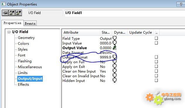

1、要显示什么数据那么建立变量就链接什么地址。
2、变量类型自然是整数,你都已经转换为整数了。
3、整数数据是1605,要显示为16.05,那么IO域的显示格式设定为S99.99。
Good Luck~

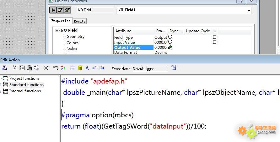

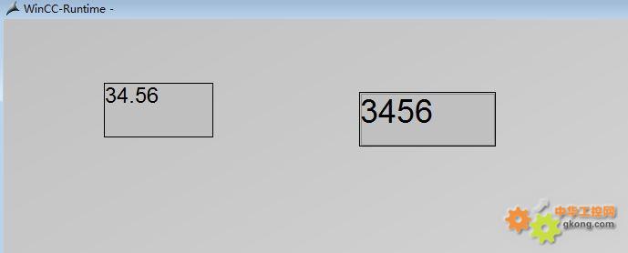

发表于:2019/1/29 11:21:37
865734009
在
2019/1/29 9:33:00
是需要这么设定吗?
請參照如下步驟操作:
1、變量管理器中建立變量,如下圖:
2、放置IO域,並設定其屬性。
3、為IO域的輸出值進行格式化,編寫如下圖所示的C腳本動態代碼:
4、上述步驟後的結果如下圖:
Good Luck~

实际用什么,就在plc里面转成什么就行.这样程序也好懂.这个转双字->转浮点->除以100.0.
然后在wincc里加点,直接浮点(float或者real),就好了.

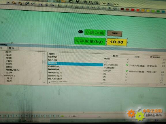

发表于:2019/1/29 14:21:26
回复 #7楼 pqsh
我明白你的意思,但我在wincc定义了浮点数,可以改成带小数的了,在程序里转成整数,又取整了,输的55.55,读上来转整数56

发表于:2019/1/29 14:25:06
null
怎么才能变成5555
