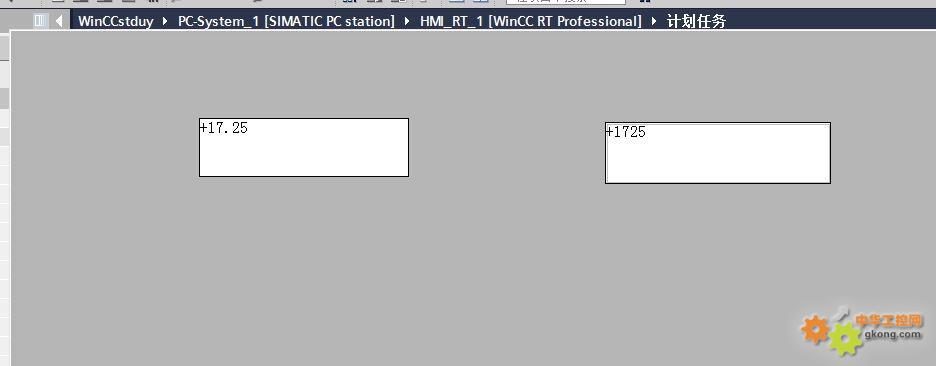

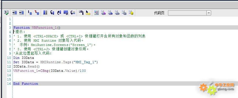

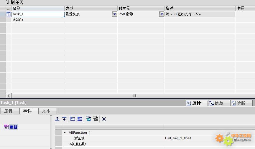

我把浮点数放大100倍再取整就得到了
此帖发自论坛手机版

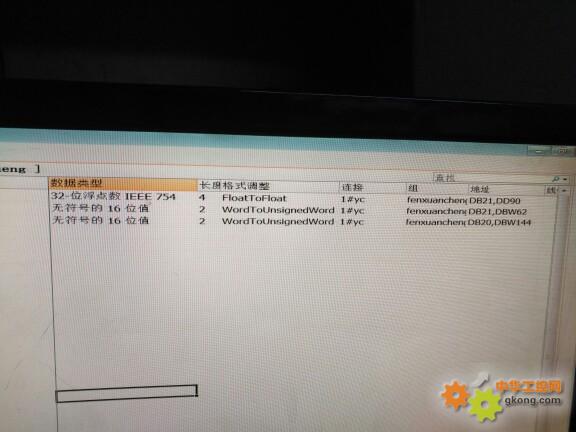

你这个软件的话不像博图可以直接从PLC变量拖拽到WINCC界面就好,你这个软件要先在WINCC变量表那边建立DB20.DBW14变量,数据类型等等,然后在WINCC界面里面就调用就可以连接上了,当然在此之前还要与PLC建立连接,选择你WINCC与PLC连接方式,TCP/IP,OPC。。。
我想您应该更注重您需要的功能的方法实现,而不是WinCC和博图WinCC的区别。
Good Luck~
在博图中我使用了类似的方式完成了同样的功能。

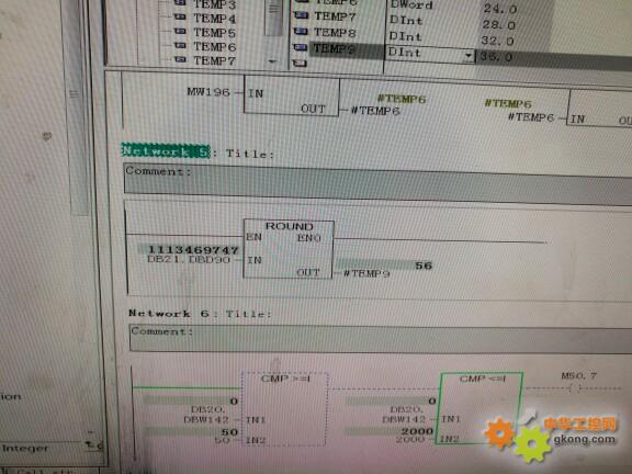

怎么才能变成5555
[此贴子已经被作者于2019/1/29 14:58:27编辑过]
传回去,先乘以100.0,再round,就是把55.55乘以100.0等于5555.0,再转成整数5555了.
