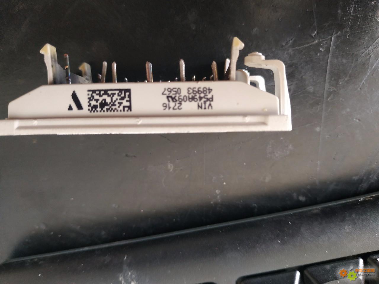

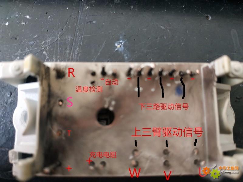

我接了一个汇川1.5KW的小型变频器,炸机炸的什么也测不到了。头一次看见这样的IGBT!该变频器已经没有价值修理了。因为价格很高!但是我为了理解一下引脚功能,我费了不少时间研究!因为是多层板,IGBT也测不到一点内容。所以就开始理电路:如下图:
如果有用过或理解这个IGBT的朋友,请帮分析一下,并批评指证!上图是我自己理出来的引脚功能,不知道对不对!
下图是型号,由于变频器也不准备修了,IGBT引脚很高,我就把它剪断了。引脚有些变形。大家凑合着看吧。

泰科的模块少见吗?

泰科模块,在汇川和康沃变频器上看到的多

这样的在安川见过但引脚不同

泰克的小模块而已,没有什么稀奇的
