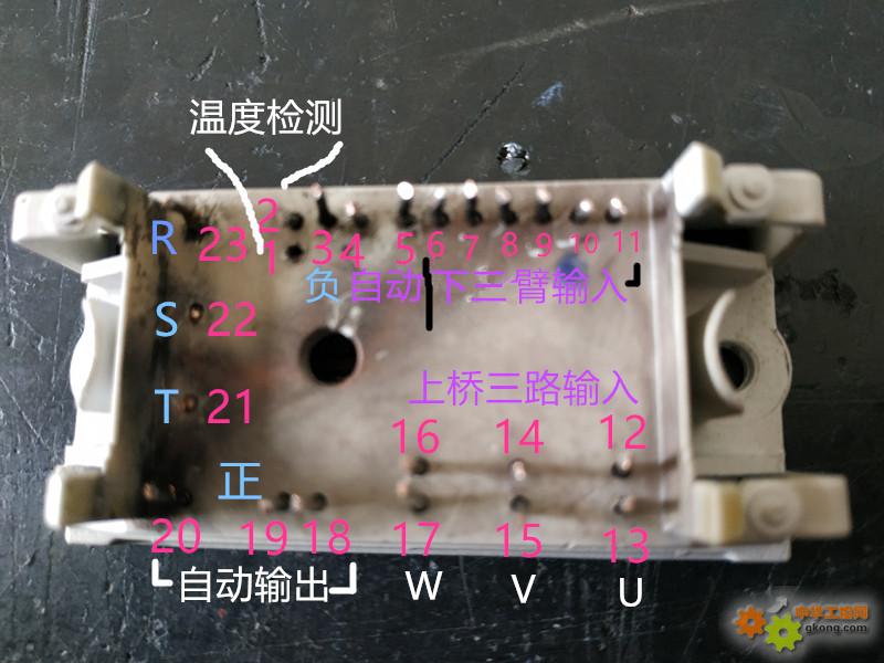

是不修了,只是我头一次见过,想了解一下。谢谢您。

我是头一次见过,上百度我把型号打上,就没有找到。谢谢参与。

是因为我很少修1.5以下的变频器,这样的引脚排例我还是头一次看到。

谢谢您,我现在明白了,以前不曾修小功率变频器。见过最小的也没见过这样排例的引脚顺序。只打型号在百度上也没有消息提供,要是通用型的打出来型号就能找到。我没打品牌只打型号就没有。看来还是常来中华工控网能够学到不少技术。整理如下:
