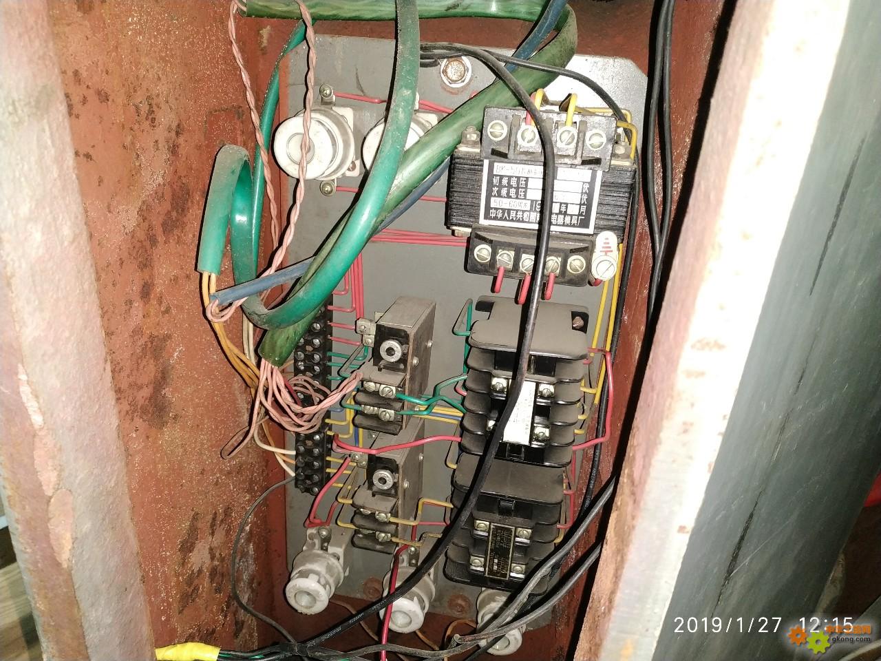

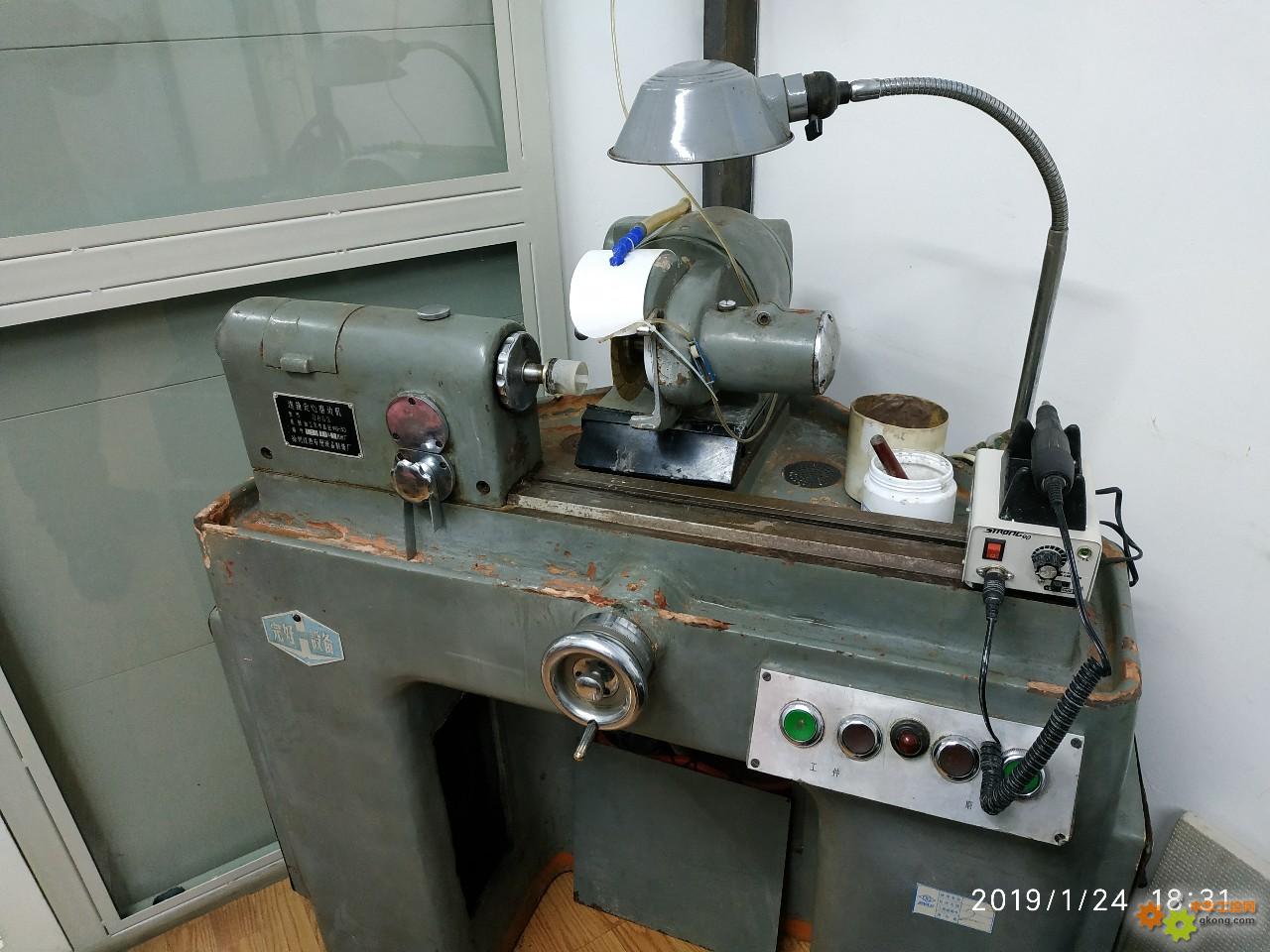

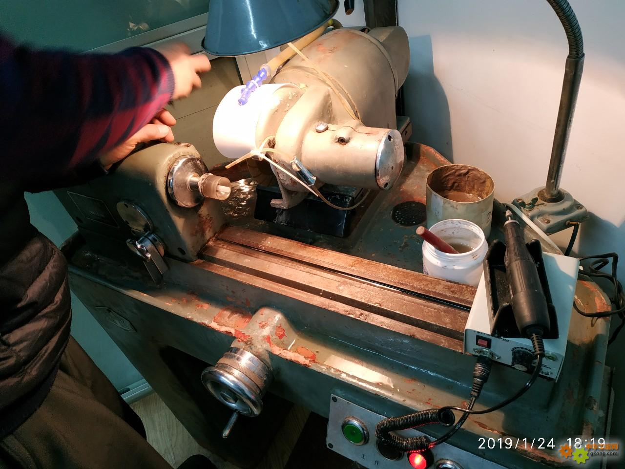

昨天维修了一台闲置了三十多年的光学加工设备,据老师傅讲,进厂工作就看到这台机器放在那里直到退休没人用,企业倒闭他花500元买下了这台高精度修光机。最近派上了用场。为上海某科研部门加工卫星定位系统中的叫什么透镜,这个是卫星定位系统中的一个光学核心部件,看图,还没有鸡蛋大这么个小东西加工周期要一个月,床子放了几十年没用初次启动电机电流偏大,其中一只老型号热继电器保护停车造成修光部分和切割部分均无法启动,搭桥手术后再次检修润滑故障排除开始加工。

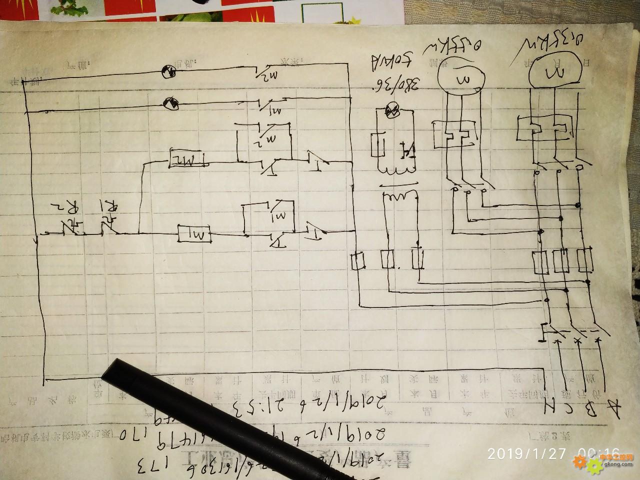

 明天我还要去那里,研究透镜加工的问题,据上海光学科研所测定,目前我们加工出来的这种透镜的精度光洁度已经达到万分之五微米,国内领先。这台老设备控制上设计的还是很保守的,联动控制别具一格,还真头一次看到,
