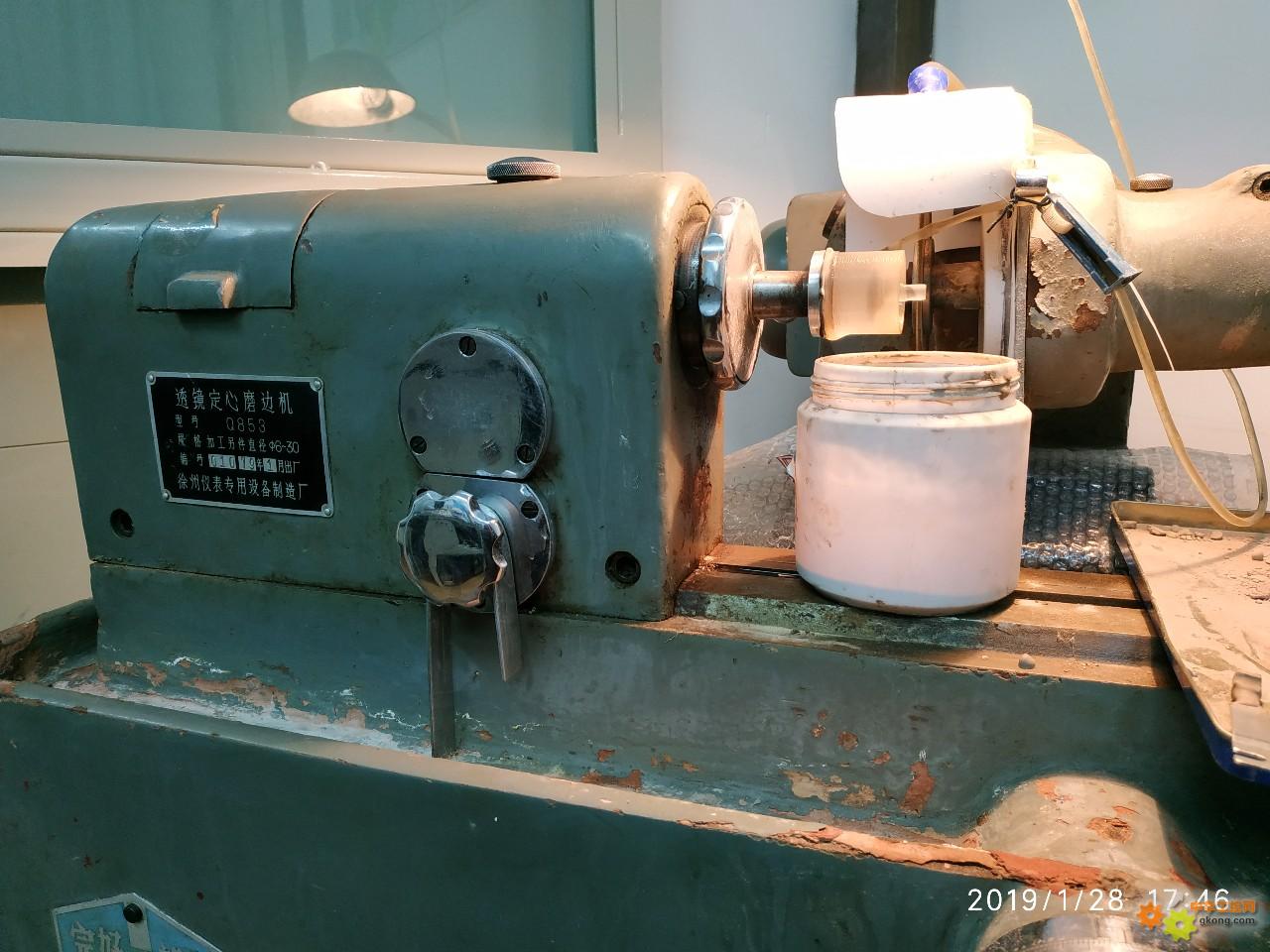

这是1979年生产的设备。虽然生产在40年前。但控制过程设计的简单可靠。不需要升级改造。为了便于日后的维护,修理。我将该机床的控制。过程模拟出来。两只热继电器都是两级的。保护点是串联在控制回路里的。闲置30多年不用的床子再次通电启动机械运动部分难免会出现阻力过大现象造成电机过载。其中坚守在第一线的一只热继电器挺身而出保证了另一台电机的安全。

书归正传。为上海光电研究所加工的卫星定位系统测距用的透镜加工上出现了困难。我想为它做一个内孔修光头。
拆机的台湾产伺服电机作主动力。我想问一下。它的转速能达到5000转以上吗?想给他配一个驱动电源这个东西我不懂。如何配?大家帮我提示一下。
