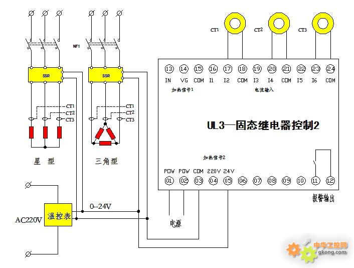

电加热器控制方式:
1  接触器控制:直接控制加热器的电源,适合小功率加热器控制。大电流不建议用,对电网有冲击,温控控制精度一般。有电火花产生,会产生电磁干扰。寿命一般。过载能力好。体积稍大,有运转噪音
2  固态继电器: SSR也叫脉冲控制 通过可控硅控制加热器的电源,只有导通或者断开状态。无电火花产生,寿命好一点。抗过载能力差,过流会损坏。体积小。无噪音。温控精度一般。
3  电力调整器: SCR 也叫调功器,通过可控硅调节导通角度来调节加热功率,也叫机械斩波。可以精准控制加热功率,对电网冲击小,会产生电磁干扰。温控精度高。成本高。
4  周波控制器: 控制导通频率,就是控制多少个正玄波导通,过零关断。无电磁干扰,成本最高。温控精度高。
资料来源:WINGLOG炜固官方资料。
5536
shpw
文章数:970
年度积分:310
历史总积分:5536
注册时间:2002/2/21
发表于:2020/3/23 8:49:20
#27楼
UL3 加热器断线报警器 ,加热管断线、过流、异常加热报警。
