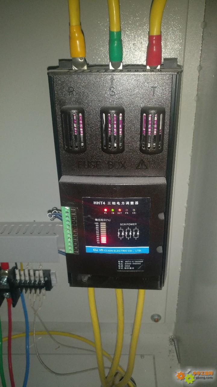

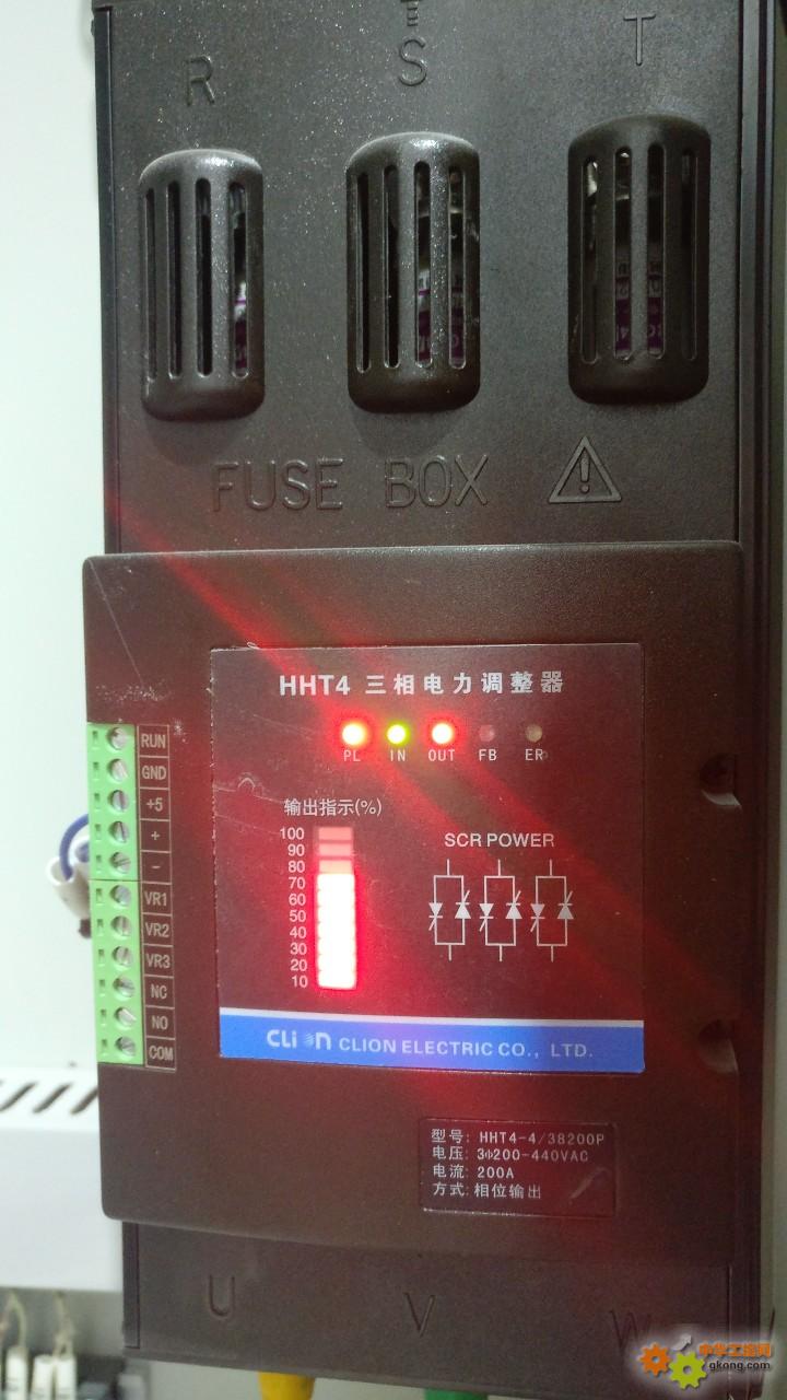

用在加热设备的,用这个元器件有意义吗?

没接触过,电力调整器是调什么的,真不知道。看外型好像是个软启动之类的东西,是可控硅调压组合的吗?用在加热上就是多此一举,调温用接触器很好了。

调功器一类的。调整电压的。

加热控制专用的,主要用于控制加热

调压控制加热功率,这东西比接触器效果好太多了

电力调功器,多用在电炉或烤箱,pid控温。

这个应该就是三个可控硅 调节温度用的吧 我们有 一个 不过是自己弄的

应该就是个可控硅调压

比喻一下,这就好比水龙头放水本可以直接放到水桶里,有些设计非要先放到盆里再倒到桶里。还有可能造成二次浪费或污染。

三相电力调整器利用可控硅在电源的正半周和负半周相互交替导通,通过电源移相改变输出电压的相位角大小来改变其输出端的功率器的输出比例。个人理解,仅供参考
