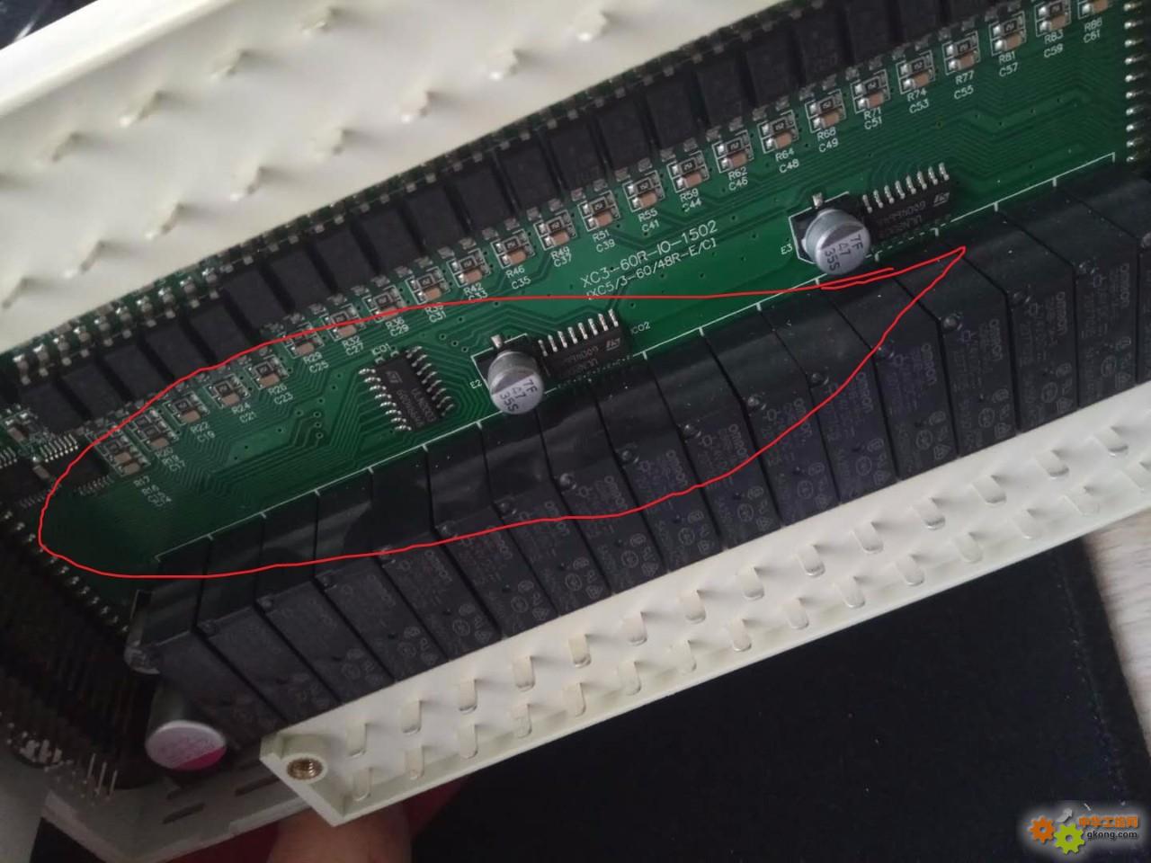

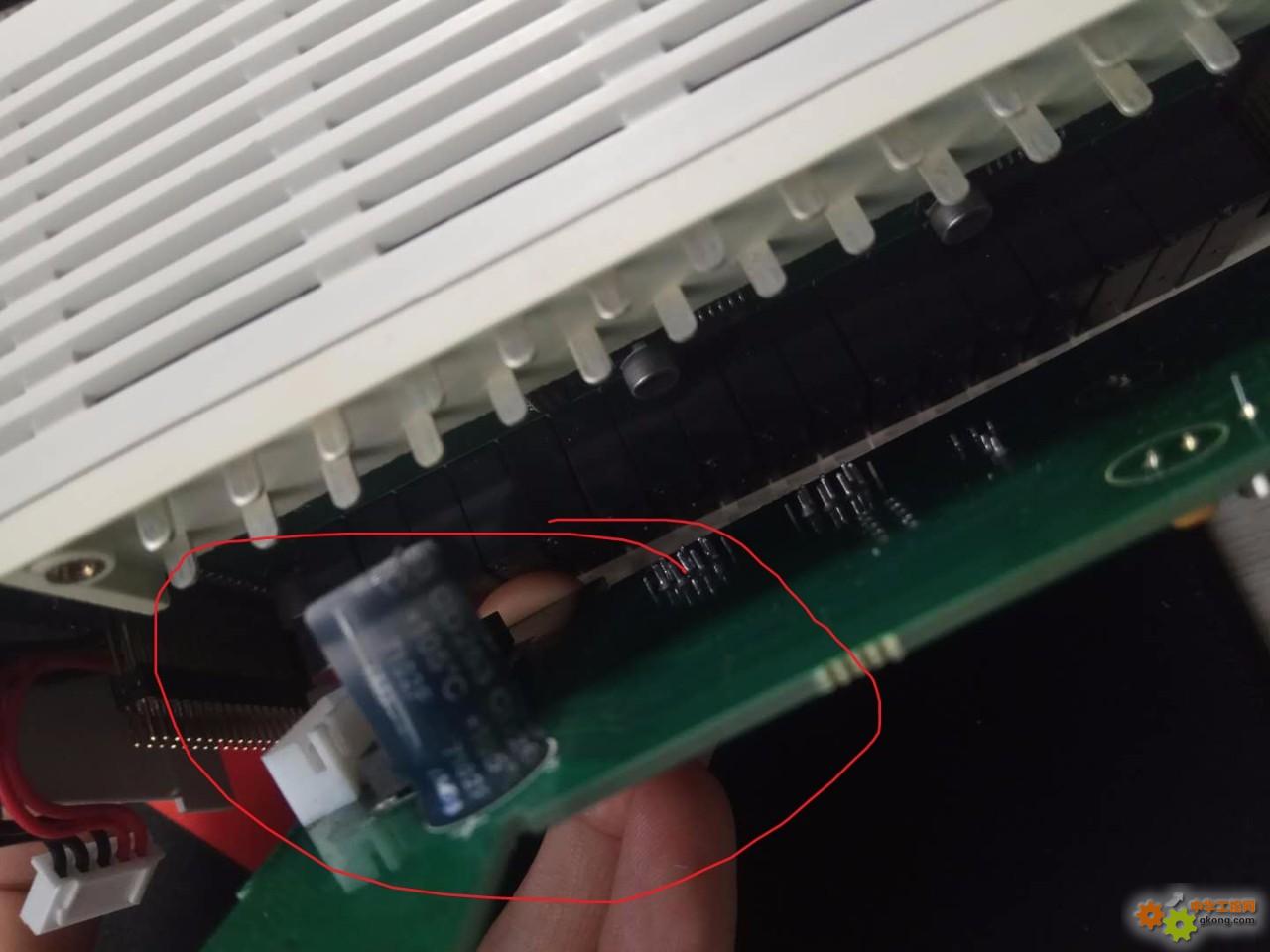

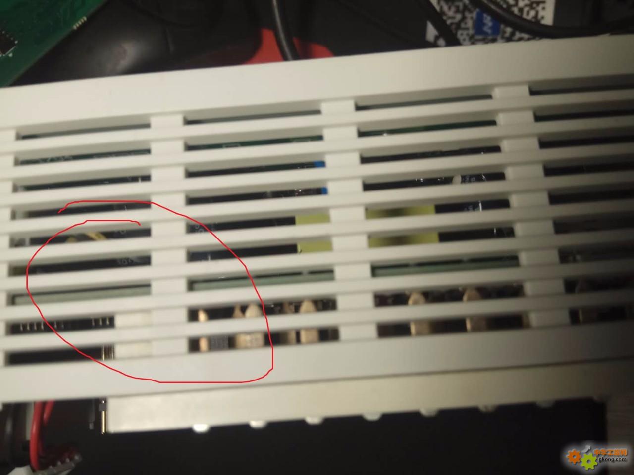

工人没看好电源那块接错线了,第一张图画红圈部分冒烟,拆开看图二图三画圈部分被薰白。。但是送电还是没问题,请问什么东西冒烟, 是不是点烧了!

查看电源板,压敏电阻有没有烧裂开。

如果都烧冒烟了 肯定有元件坏了 应该可以看到的 仔细找找

电源部分肯定是有损坏,查查看,其它部分说不定还是好的!

电断的快,在慢点就看到蹦开的器件

你说得对,断开的快手拿着碰上去了,迅速拿掉了、但是冒烟的情况是不是还不知道什么元器件烧

这个冒烟是不是确定不了什么冒烟啊,之前遇到过PLC冒烟是施耐德的,冒烟也能用,西门子的从来不冒烟,而且坏了也不知道就直接不能用了,哈哈!万幸啊!

冒烟了一切正常?看一下靠近电源的输入点X0 x1输入点有没有坏的。

电源估计还是好的,I/O板上检查一下;
