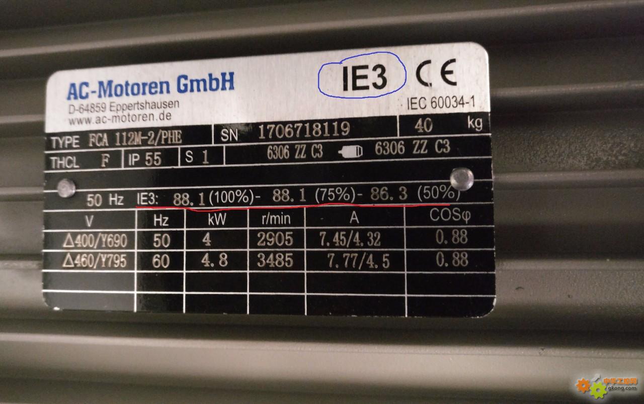

电动机上的铭牌“IE3”是什么意思?标准???

能效等级,IE3=优质高效,1最差,2中等,3最好
88.1(100%)-88.1(75%)-86.3(50%)
这行数字表示什么意思???

不太清楚。个人猜测就是能效值,括号里的百分比是相对额定电压值或额定功率而言的比例

还有,这个铭牌上的电机功率,电压,电流参数值不与公式计算一致,这怎么解释???
第一行的,电流I=4kW/400V×0.88×√3≈6.5609909A,这与铭牌上写的7.45A不一致啊!

你用这个理论公式去计算肯定会有比较大的偏差的,电机铭牌上的的额定电流是测试出来的,电机运行的额定电流精确计算好像很复杂,我记得好像有些参数都没有办法计算的,都是靠测试去反推的

后面的88.1(100%)表示在额定负载下的效率
输出功率=1.732*U*I*cosφ*η
1.732*400*7.45*0.88*0.881=4001.5w

负载不同效率不一样 负载低效率低

分母里漏了个能源效率,还要除以一个88.1%.应该是4000/(1.732*400*0.88*0.881)约等于7.45

满意的回复,真诚感谢!
