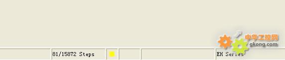

我觉得很奇怪呀,该开始测试程序只有121行,目的是测试输入输出点,测试成功后,就传了个大点的程序试,结果就出问题,7952步,也就是8K的程序存储空间,可是选型手册上说是16K的存储空间呀,我这个怎么小了一半

你这是10多年前台湾产的第一代EH系列,内存同样是16K,实际可以写到15872步;

问题是只能写到7952步,可以确定是PLC坏了吗?

读取一下PLC,看下你的内存显示的是不是15872;

这个不会呀,那个15872倒是显示的,我的电脑上显示7593/15872 Steps 时下载程序就出提示,显示7592/15872 Steps 时可以正常下载,运行也没有问题

10495步的程序写入到同样是第一代台湾产的EH系列PLC内,PLC表示毫无压力,一切正常;

那看来是我的PLC有毛病了呀,这种毛病还真是奇怪
