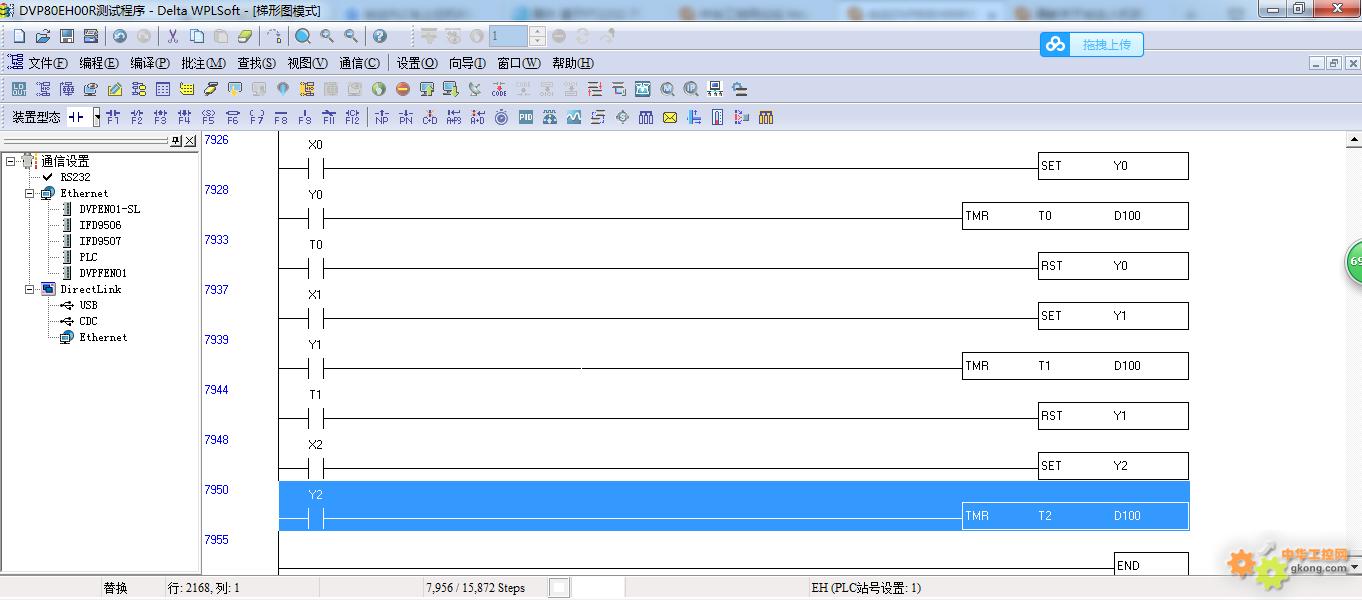

一个台达DVP80EH00R的PLC,测试没有问题,下载一半提示“通讯错误(功能不支持)”,实在没法,就减小程序,最终发现程序是7951步可以正常下载,到7956步就出现那个提示,求教这个问题怎么解决呀?

EH系列都是16K的呀;你设置了其它用处吧?

我已经把PLC回归出厂值了,进入WPLSoft就按默认设置,然后程序就是X0开Y0开,X1开Y1开,一直到X47开Y47开,反复复制了好多,直到程序足够长这样测试的

超过存储限制了吧

回复 #3楼 qq362176248
应该没有吧,允许写15000多步呢

回复 #3楼 qq362176248
而且程序写的太长编译时提示“空间不足”

以下是引用iritwq在2019/1/19 15:22:08的发言:
应该没有吧,允许写15000多步呢
楼主方便上传你的下载界面吗?
你的程序7956步,这样建议下载的时候,只下载程序,不要下载注释,试一试

以下是引用iritwq在2019/1/19 15:26:32的发言:
而且程序写的太长编译时提示“空间不足”
我也遇到过,我用的是ISPSoft,下载的时候,只下载执行代码,也就是程序,其他的都不下载

发表于:2019/1/19 15:48:00
就是蓝色那一行去掉就可以下载到PLC,程序也能正常,加上就提示“通讯错误(功能不支持)”

[quote]以下是引用iritwq在2019/1/19 15:48:00的发言:
1.超过PLC存储上限。2.把蓝色部分,修改一下程序格式,不用时间继电器,改成线圈的直接输出。试一试看看还报警吗。
3.下载的时候,只下载程序试一试,不下载注释
