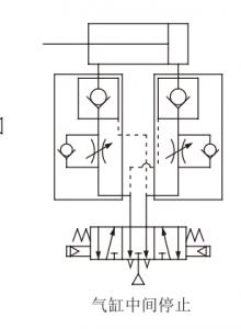

以下是引用zhujilucj在2019/1/19 22:39:01的发言:
看了好久的百度,让气缸能够在紧急情况下停止,我看到的有三种方法
1.使用带抱刹气缸。带刹气缸分弹簧制动,气压制动和弹簧气压制动。这种方式就是借助外力强制停止气缸运动,适用于有杆气缸,而且对活塞杆损伤较大。
2.采用气动比例阀外加反馈装置。这种方法成本高,但是定位效果最好。
3.三位五通中封阀加上气动单向阀。此方法成本最轻,3-5mm的爬行外加负载不能太大。
[此贴子已经被作者于2019/1/19 22:40:44编辑过]
图示的电磁阀不符合楼主的要求,这样电磁阀线圈断电,会处于自由状态,如果有负载的情况肯定不行的(比如竖直升降气缸,会在负载重力情况下下降)

#21楼
回复 #20楼 孤傲百年1121BMfJM@qq
这里用的气动单向阀来保证的

#24楼
18楼的图纸经过测试,定位不够准确,气缸杆有时候会串动,估计不复合楼主要求,
