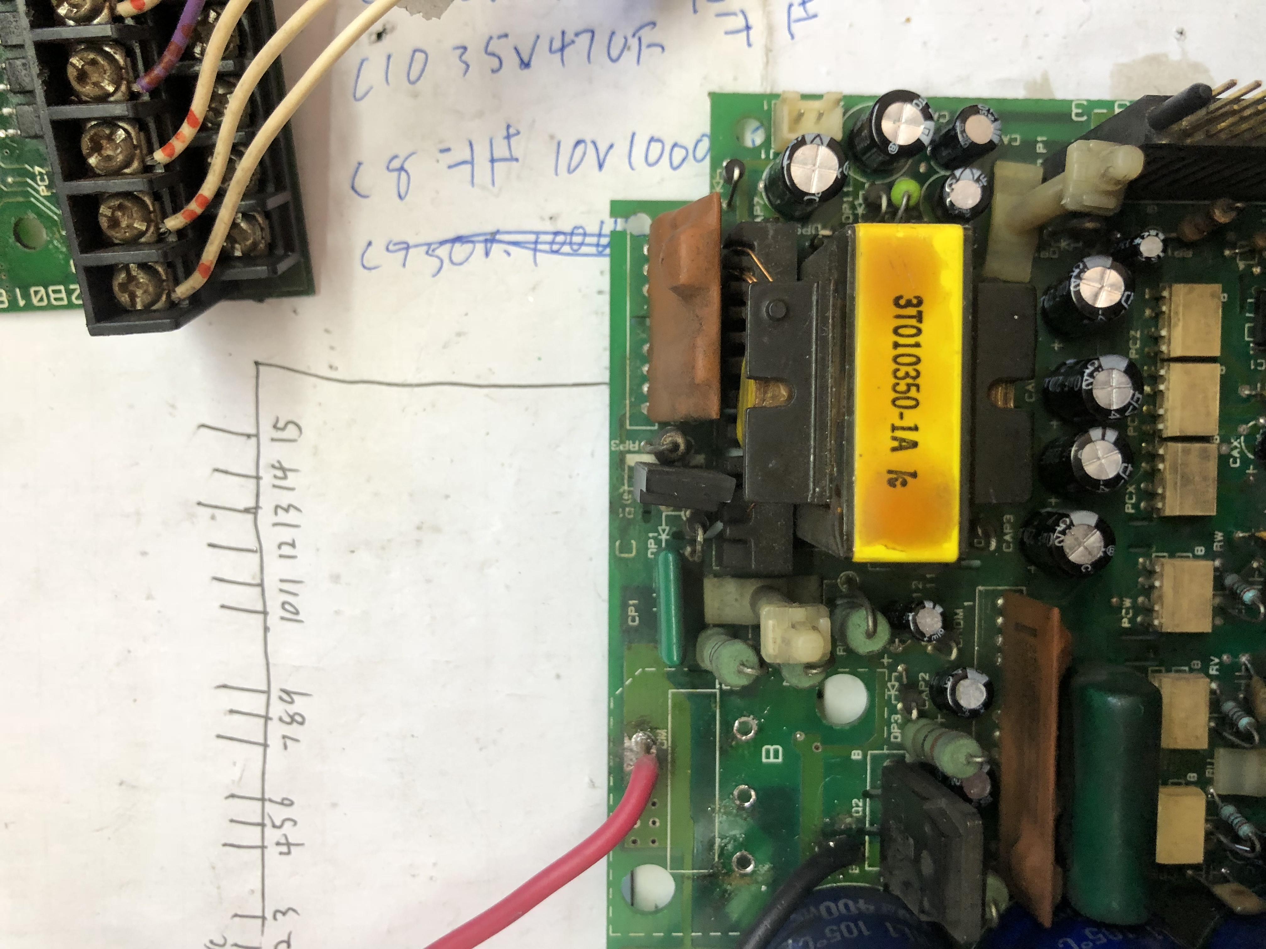

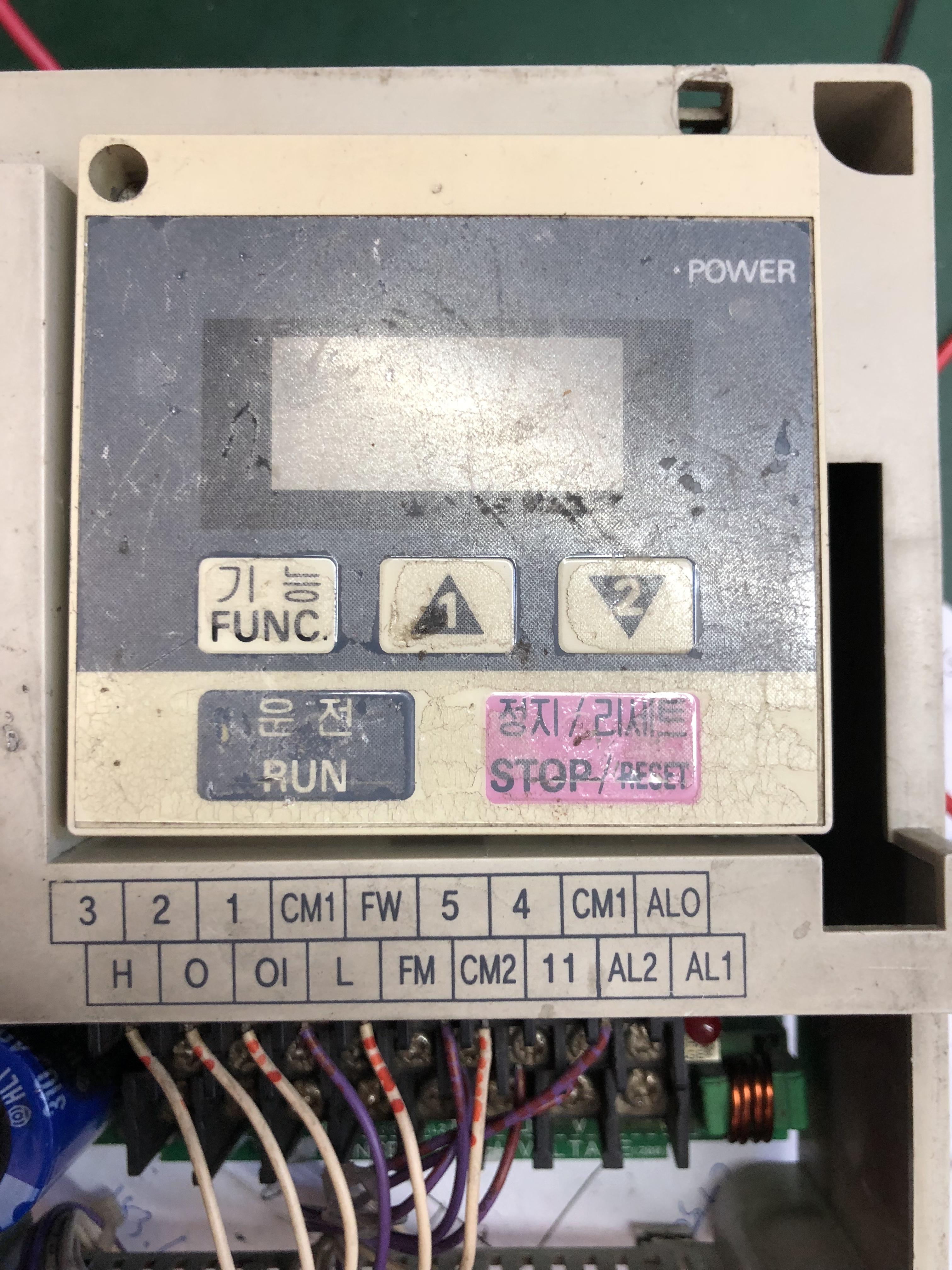

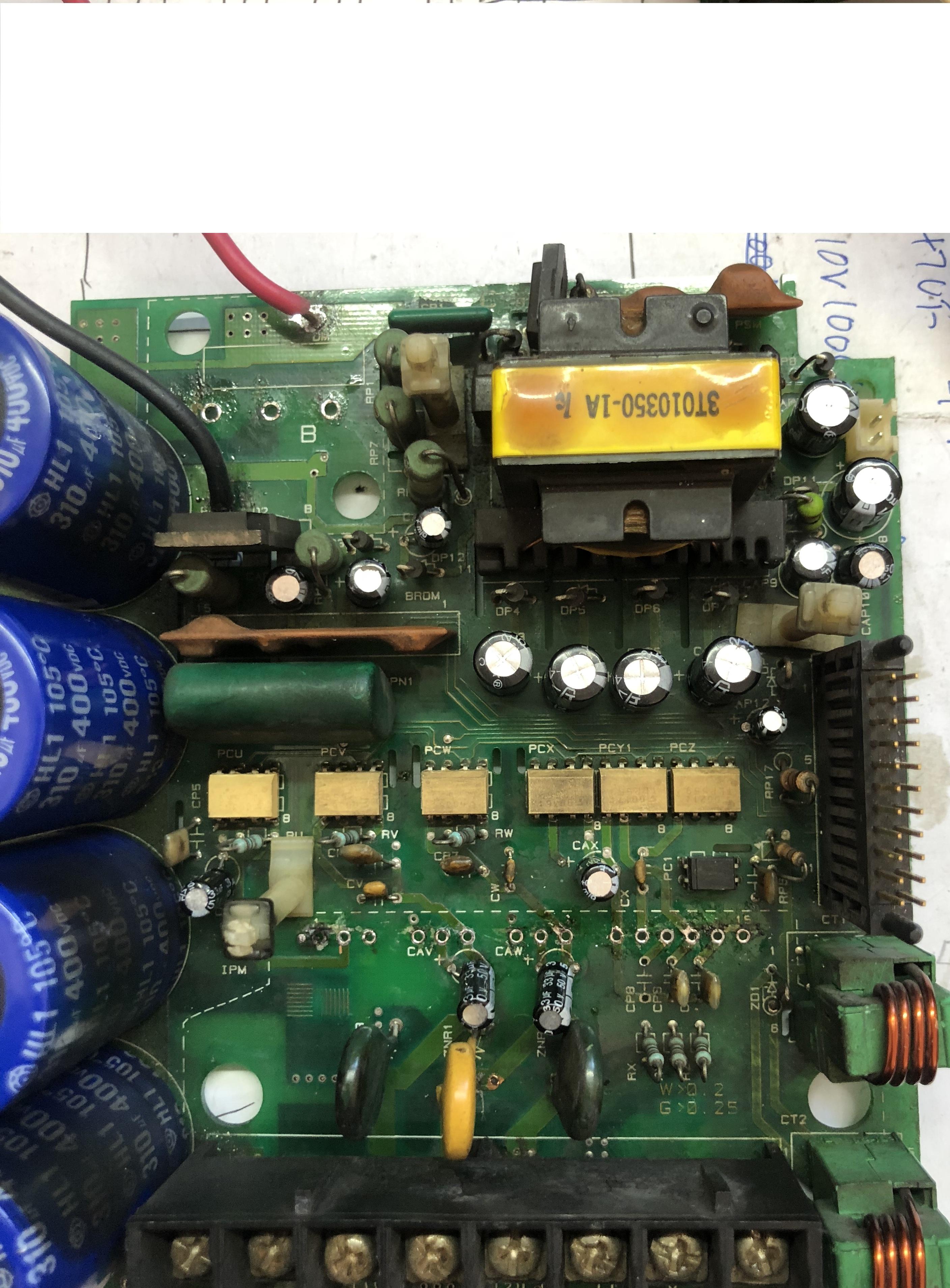

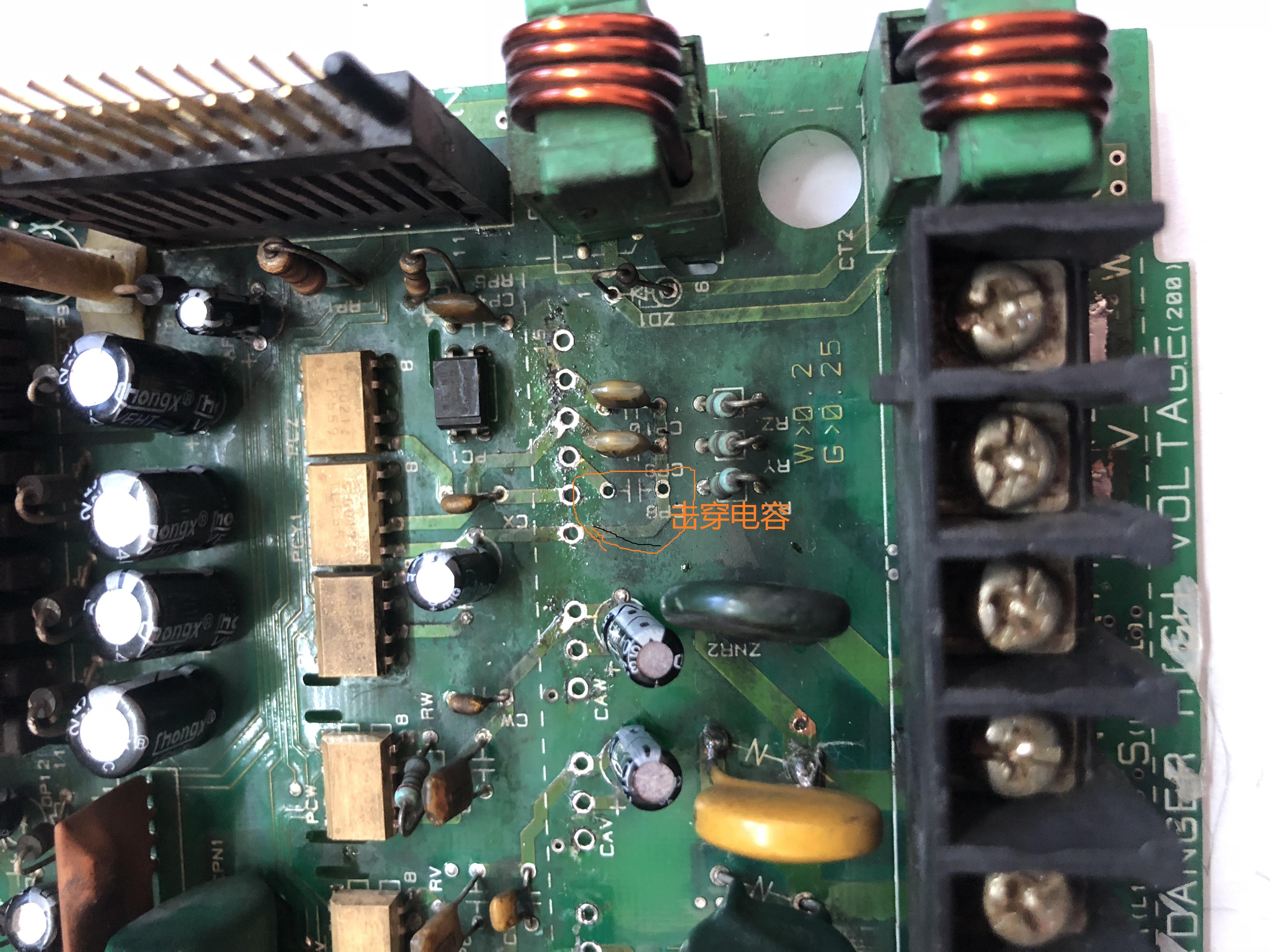

韩国现代J100  1.5kw变频器 报警 E10什么问题,
下面是我的维修过程; 机器来以后测模块桥整没问题 上电报警E10,因为没有说明书直接开壳检测,拆掉模块桥整测电阻,电容,二极管,三极管,开关管,发现一电容失容,更换没有找到3844系列芯片,但是有两个厚膜怀疑在那里面,上电报警消失显示000
客户说这是正常的,上模块桥整送电,报警E4,拆桥整模块,接着找发现驱动部分已瓷片电容击穿(不知道是不是叫瓷片电容因本人新手一个,只是上面写着102K)因为手里没有没上,后上电显示E10 没思路了,把CPU板上芯片从新焊接,按键更换电容更换,上电显示E10,直接没思路了,断电后又看了看,上电好了,但是等一段时间又犯病了。不知道什么原因 请师傅们给小弟解答一下
另外第一个失容电容是给CPU5v供电的

一般情况下,首先目测有没有烧毁的器件,再检修开关电源,驱动电路
1240
小淘气猫
文章数:138
年度积分:53
历史总积分:1240
注册时间:2018/9/10
发表于:2019/1/16 11:28:09
回复 #5楼 佳恩思奇
没看见3844芯片 可能是在厚膜里吧 驱动没问题

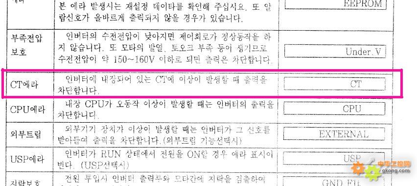

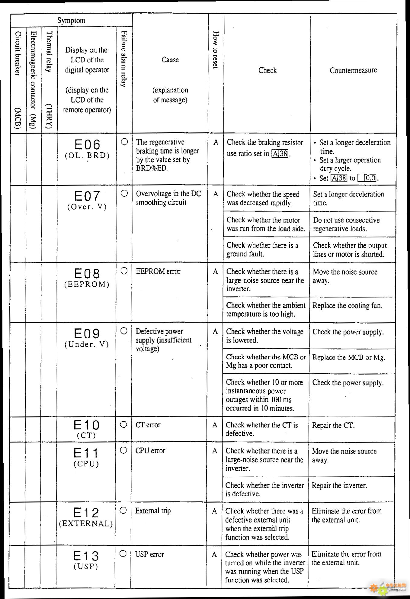

参考了一下J300系列的E-10的意思是CT故障,也就是霍尔传感器故障,楼主测测霍尔输出的信号是否正常。

现代J100故障代码思密达
没看懂思密达,可参考日立变频器代码思密达,如日立J100或某系列思密达
