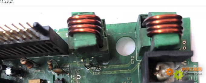

检查这两个元件吧

检查了 是正负供电 1脚5v,2脚12v,3脚输出CPU2v,4脚没电压 5脚+,6脚- 现在怀疑CPU 问题

翻译的意思是;变频器里的变流器发生故障时就会切断输出。

这是日立代工的,找日立对应的说明书也可以用的;

现在是它时好时坏 不知原因在哪 能查的都查了 我现在怀疑是不是CPU问题,如果代换用谁的代换 最主要的还是想知道问题在哪

翻译麻烦,日立J100网上就有中文,建议用专业神仙水清洗干净电源驱动板,主板也清洗下

是的 找到了但是不知道是哪的故障

你这个神仙水指的是什么 洗板水么?
