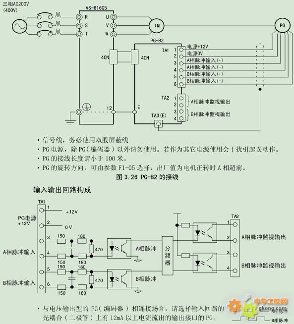

PG卡是英文Pulse Generator的缩写,翻译成中文即为脉冲发生器的意思。通常作为变频器附加装置,通过PG卡将旋转编码器的脉冲信号输入给变频器,从而能够更加准确的反映电机的实际速度及状态,通常用于矢量控制模式。
而用于电梯的PG卡,除了以上的功能以外,它自己还产生一个同样的脉冲,也就是PG分频卡的来源。将此脉冲同时送入到PLC,以便PLC能够及时的得到电机的实际运行转数,也就是电梯所走过的距离,将此脉冲与预先设置的数值相比较。比如说,每层是3000个脉冲,如果电梯运行了6000个脉冲,也就是到达了2层……
以上我为何判断是PG分频卡坏了,而不是旋转编码器的呢?其实这并不难,假定就是旋转编码器坏了,如果他把电机的A、B相脉冲搞颠倒了,那么变频器肯定不会答应,因为它在时时刻刻的监控着PG卡,一旦检测发现编码异常,变频将立即报警停车。因此也只有是PG分频卡的问题,既然PG分频还能工作仅仅是反相,那就把它的输入端X0、与X1对调,也就OK了。
