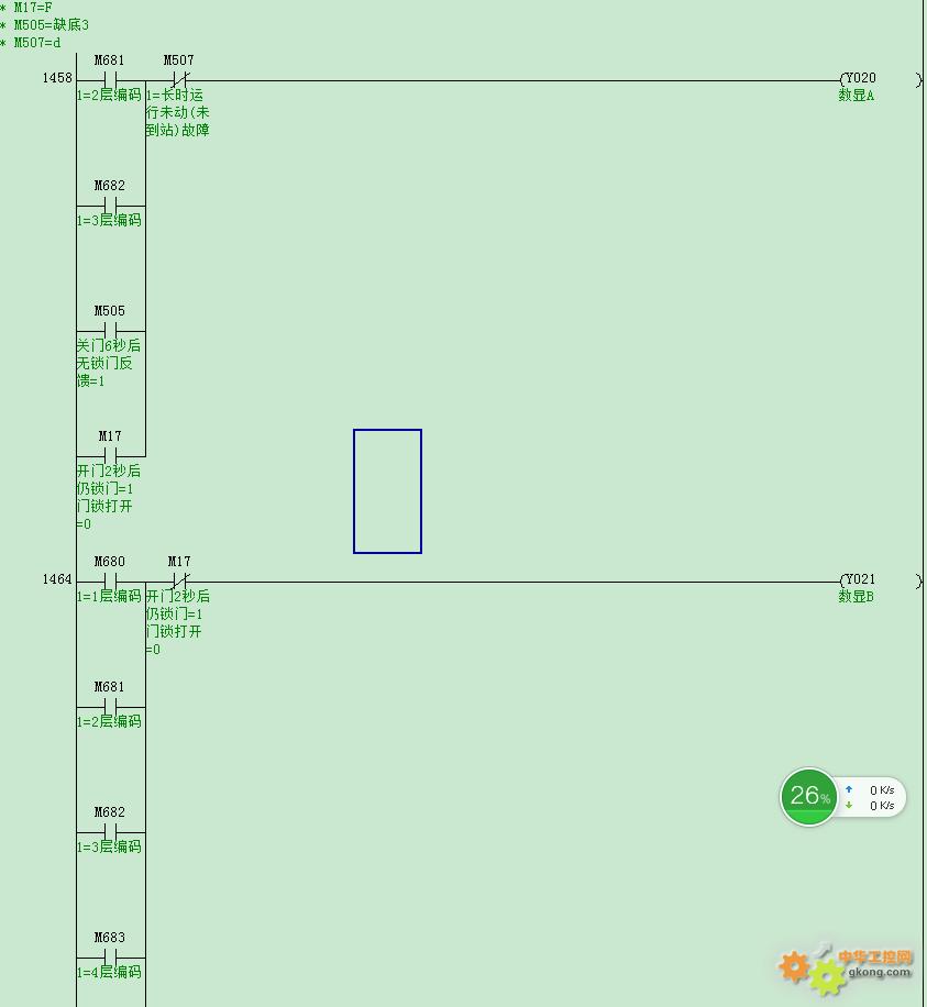

谈到数显,我想起来了,针对某些频繁的故障,比如说:开门指令已经发出,但门却没打开,M17被驱动,我把M17写到数显内,数显为“F”,由此大大的缩短了故障排查时间。

以下是引用pan_xiansheng在2019/1/16 21:24:42的发言:
原电梯采用的就是继电器输出,我们是使用单位,且数显仅仅用于显示楼层,速度感得上,因此也就没改造。
哦 不是维保
是继电器寿命问题,不是速度问题
控制显示的继电器寿命最短,很多维保号称的PLC坏,多数是控制数显的继电器,尤其控制1的(用8421编码电路)

确有其事,不过不是我们公司的电梯,而是我熟人的一台电梯,也是控制数显的触点,电梯是4层,我替它修了好几回(更换触点输出位置),最终我提议加过渡继电器,加了继电器后一直没坏。
也不知是怎么回事,我公司电梯的触点就是没坏,大约已经用了7-8年了。
