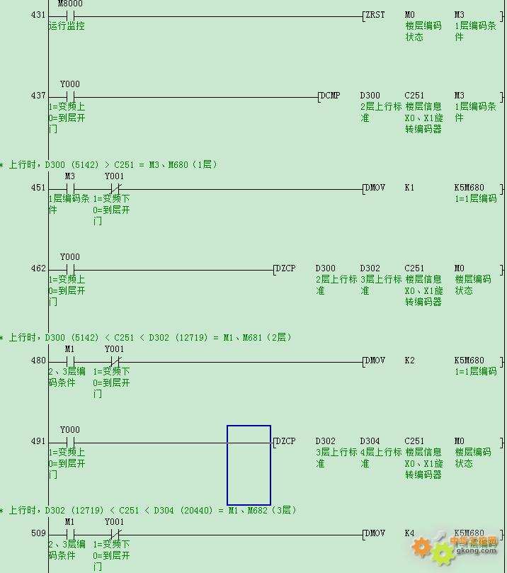

就是这台电梯,昨天发生了一个故障,可能谁也没想到,电梯的PG分频卡(相当于双输出的旋转编码器)计数异常,该加的计数变成减计数,该减的计数变成加,从而造成楼层信息混乱,没法运行。C251成了负数,我怎么也想不通,问自己,这个负数是怎么来的?我也说不清。按理说,换一个PG卡也就解决问题,可这PG卡是安川变频器专配的,这种型号的变频早已停产,除非连变频一起换,不过换变频也不是那么简单,用于电梯的变频必须进行矢量自学习,据说要把电梯架空才能完成。
后来我想既然加变成了减,减变成了加,不如干脆把PLC上的编码器输入端对调,也就是说X0、与X1对调,上午,也就是刚才调换后,重新进行电梯信息自学习,所有问题全部解决,哈哈,拿了500元的辛苦费,总算没出洋相。
