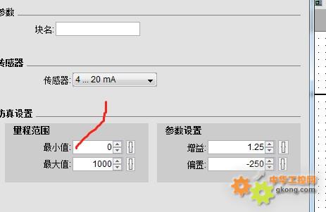

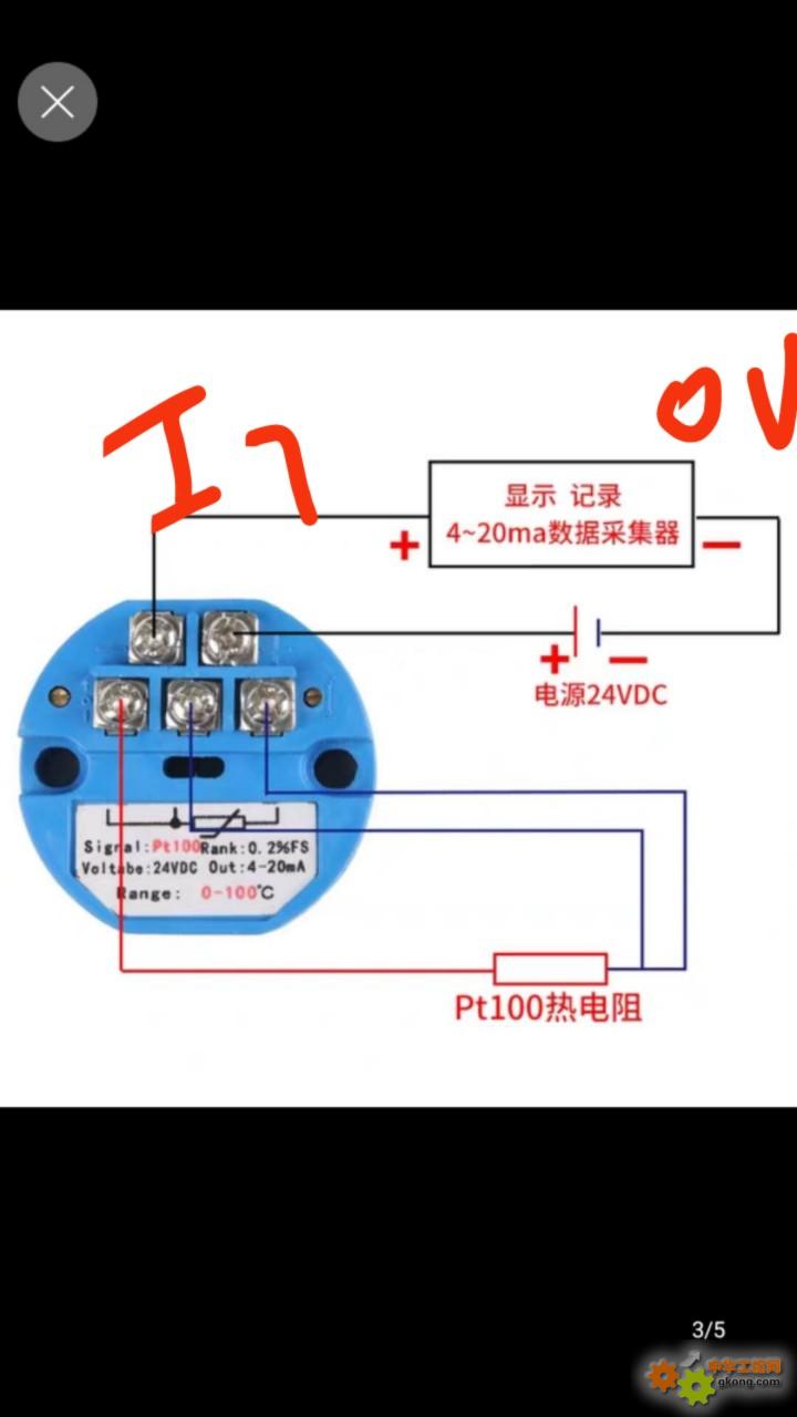

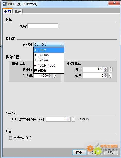

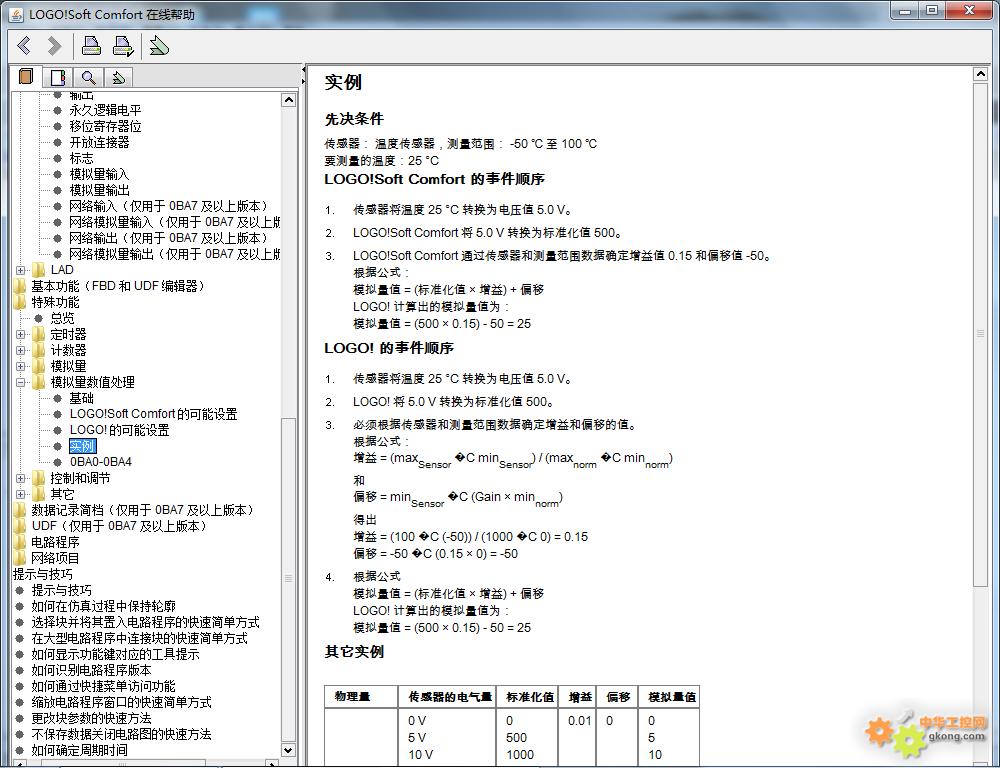

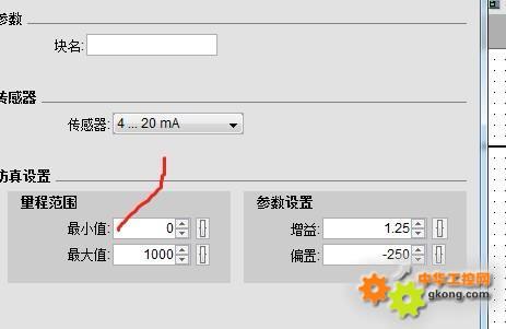

我有个变送器的温度传感器。是PT100的。是电流信号,我的LOGO!是最新版本的是可以支持4-20MA或者0-10V ,我现在接上去,按照图接上去。LOGO的监控是1000,不知道怎么转换。还有就是偏置和增益怎么做。我看到帮助手册有这个,愣是没有看明白。。咋回事。怎么转的。让它显示当前温度值!!
这是帮助手册说的
这是logo监控看到的AI值
这是接线图,
这是AI设置参数,不知道怎么

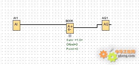

LOGO!模拟量就是这样操作,抱歉多编辑一点,模拟量输出也编辑上了

谢谢,但是我那个模拟量没有输出,能不能用文本显示器显示输出?在用模拟算术做增益和偏置,显示工程量温度

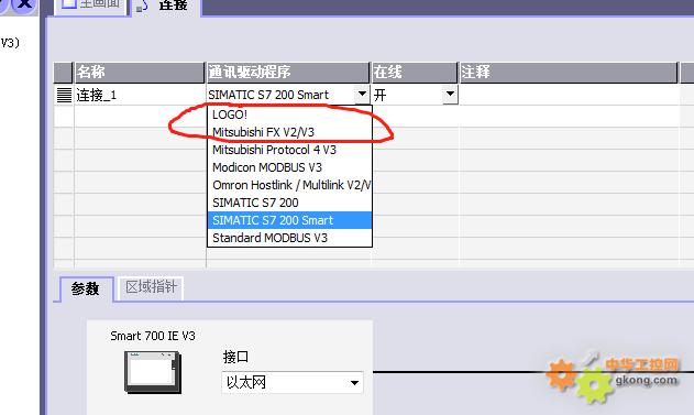

我有一个国产的触摸屏MCGS 带网口的
也应该支持MODBUS TCP
哥,你看怎么样?,我先叫那个先把模拟量这块搞定,用它本身的显示屏显示,然后简单逻辑搞定准备在那个后面搞通讯时,在触摸屏,做一个画面和监控,再一块搞一步一步来,

你说的这款触摸屏,我不清楚,你自己可以试一试。
smart 700IE V3

你变送器的量程如果是-10到100摄氏度的话,4-20mA
这张图中的最小值-10,最大值100;增益1.0,偏置为0。
试一试
