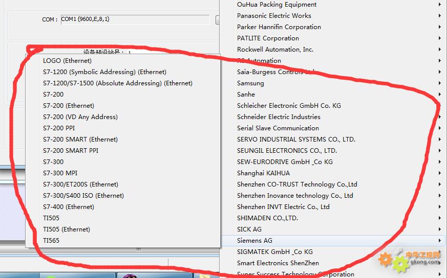

LOGO!模拟量就是这样操作
谢谢,但是我那个模拟量没有输出,能不能用文本显示器显示输出?在用模拟算术做增益和偏置,显示工程量温度
[此贴子已经被作者于2019/1/17 10:11:18编辑过]

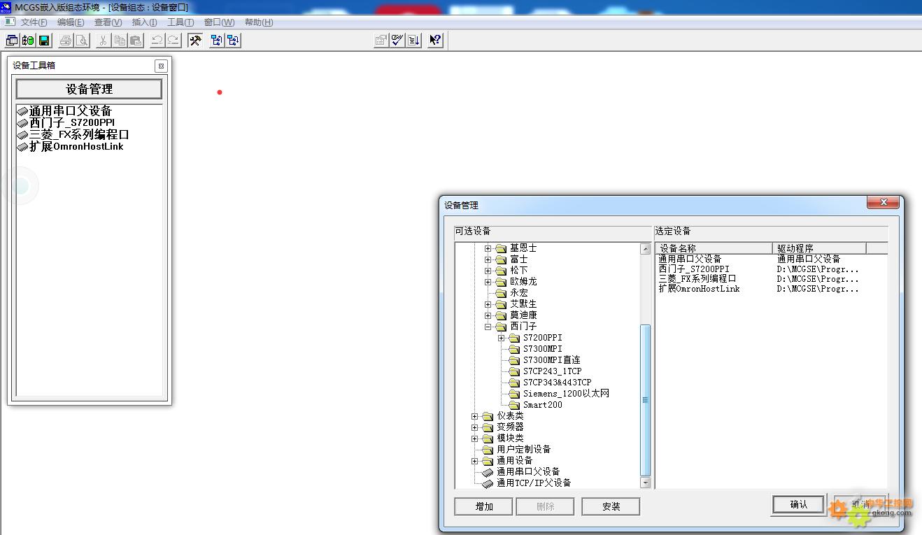

或者选择smart 触摸屏
我有一个国产的触摸屏MCGS 带网口的
也应该支持MODBUS TCP
哥,你看怎么样?,我先叫那个先把模拟量这块搞定,用它本身的显示屏显示,然后简单逻辑搞定准备在那个后面搞通讯时,在触摸屏,做一个画面和监控,再一块搞一步一步来,
你说的这款“我有一个国产的触摸屏MCGS 带网口的”
貌似没有,但是另外一款国产的触摸屏可以的,也就是威纶通的触摸屏支持LOGO!

LOGO!模拟量就是这样操作
或者选择smart 触摸屏
我有一个国产的触摸屏MCGS 带网口的
也应该支持MODBUS TCP
哦,原来他不支持国产的,但是我们公司有一个闲置威纶通,有时间可以用来用

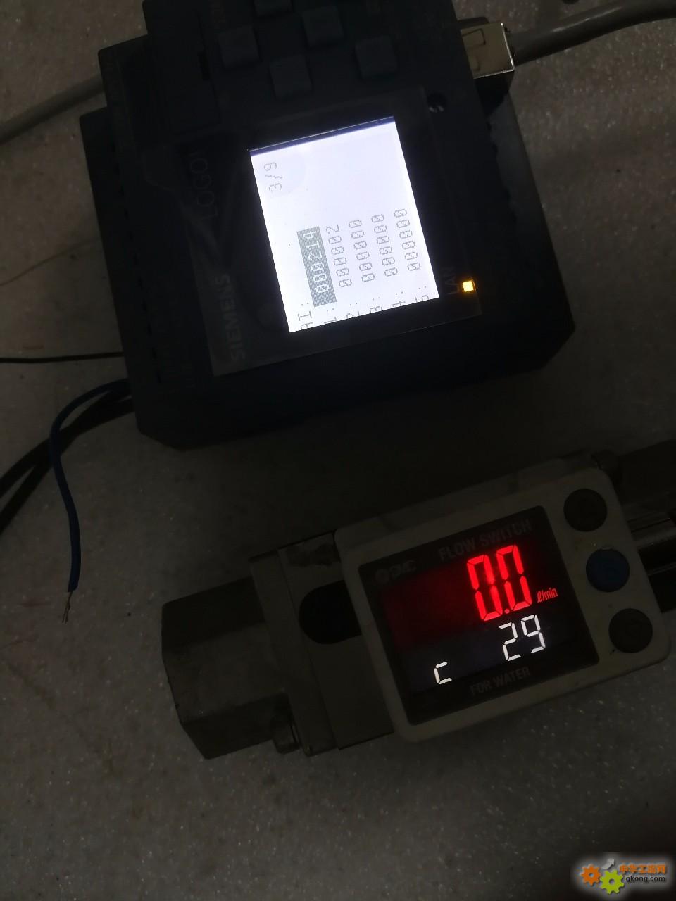

你变送器的量程如果是-10到100摄氏度的话,4-20mA
这张图中的最小值-10,最大值100;增益1.0,偏置为0。
试一试
这个我也试了,好像是不行,因为我看了29温度的当前只是214,我怀疑是不是参数有问题?什么是输出,不是电压信号或者是点有信号,我今晚用万用表测量一下,它的电压是多少?

量程是0-100摄氏度的话,此时29℃对应的输出电流为8.64mA,用万用表的在直流毫安档测量下,看是不是这个数值。
确保变送器输出没问题
确保变送器输出没问题
电压信号,50对应是3.00 V
