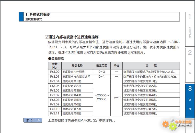

发表于:2019/1/10 20:36:23
你可以看看A6的说明书,多多了解,结合实际情况看看你需要用到哪一种

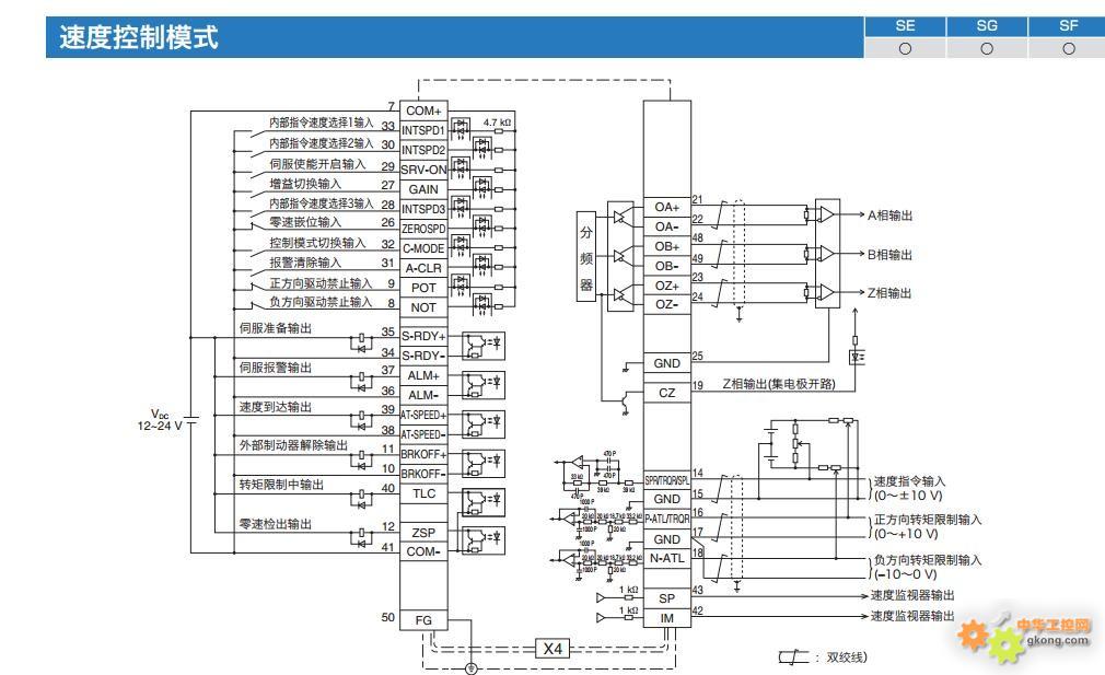

发表于:2019/1/10 22:15:00
松下伺服A6的速度模式接线模式
