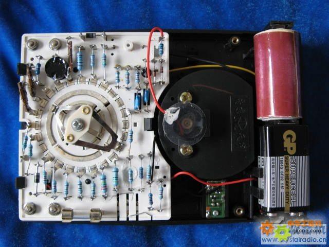

啥是外磁万用表?与内磁啥区别?那种更好?谢谢
47754
YXBK 版主
文章数:21989
年度积分:2682
历史总积分:47754
注册时间:2007/4/14
发表于:2019/1/8 9:34:36
磁电系仪表要有一个恒的磁场,一般这个磁场是由永久磁钢提供,而永久磁钢在磁路中有两种形式,
1是在可动线圈中间做成圆柱形,而可动线圈外部是圆筒形,由软磁性材料制成。这种形式,称为内磁式。
2是永久磁钢在外部,可动线圈中间的圆柱体为软磁性材料,这种形式,称为外磁式。
特点:
内磁式,受外磁场干扰较小,磁路短,铁磁材料少,重量轻,但难以形成很强的磁场,在可动线圈和游丝相同时,灵敏度较低。
外磁式,铁磁材料用的较多,较重,易受外磁场干扰(但可加屏蔽以消除干扰)灵敏度较高。
综上所述,还是外磁式较好。

你这应该是MF系列的那种表。快~!上面见过大神改装,。
30254
goldage
文章数:16622
年度积分:1772
历史总积分:30254
注册时间:2006/1/10
发表于:2019/1/8 21:16:26
图片中的是比较常见的MF47,以前都修家电的后常用的,喜欢玩万用表的也可以去贴吧转一下,里面经常讨论万用表的种种,目前讨论比较多的是福禄克
