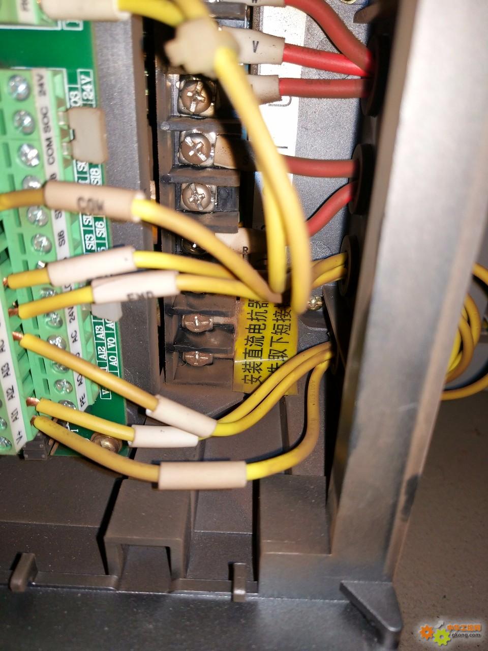

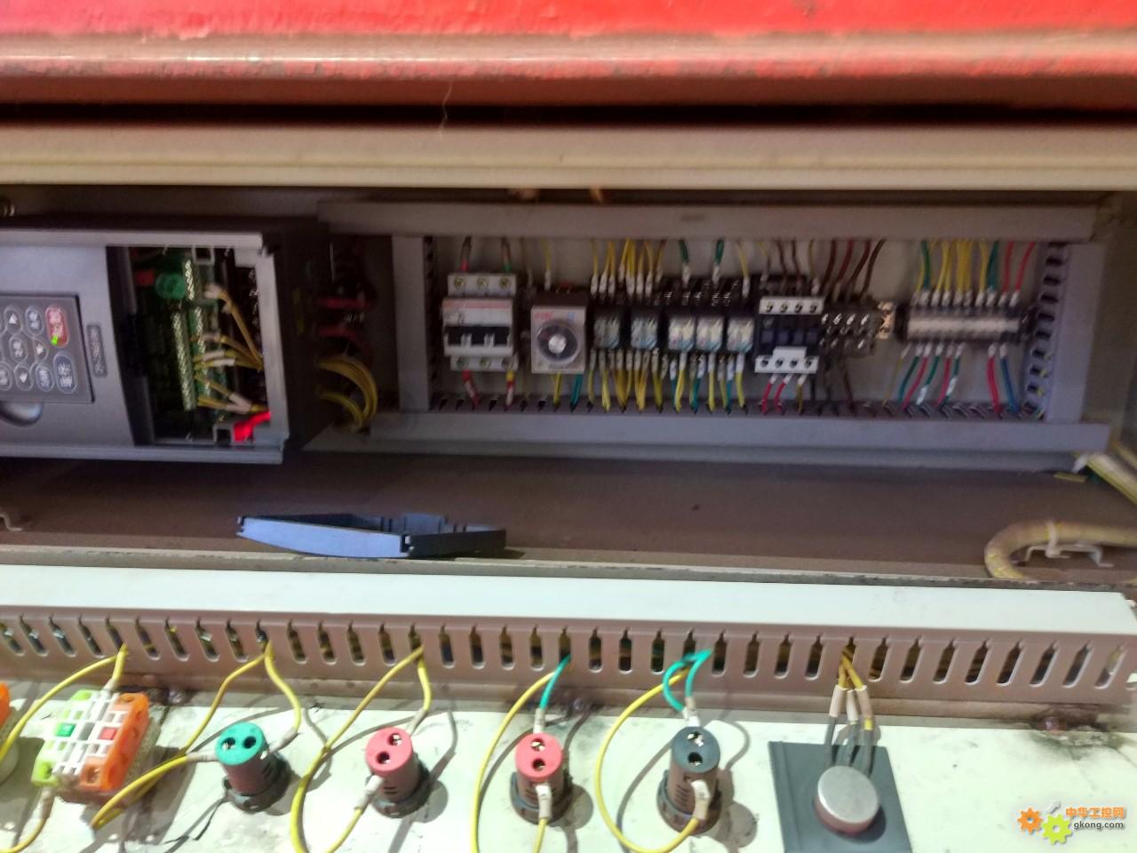

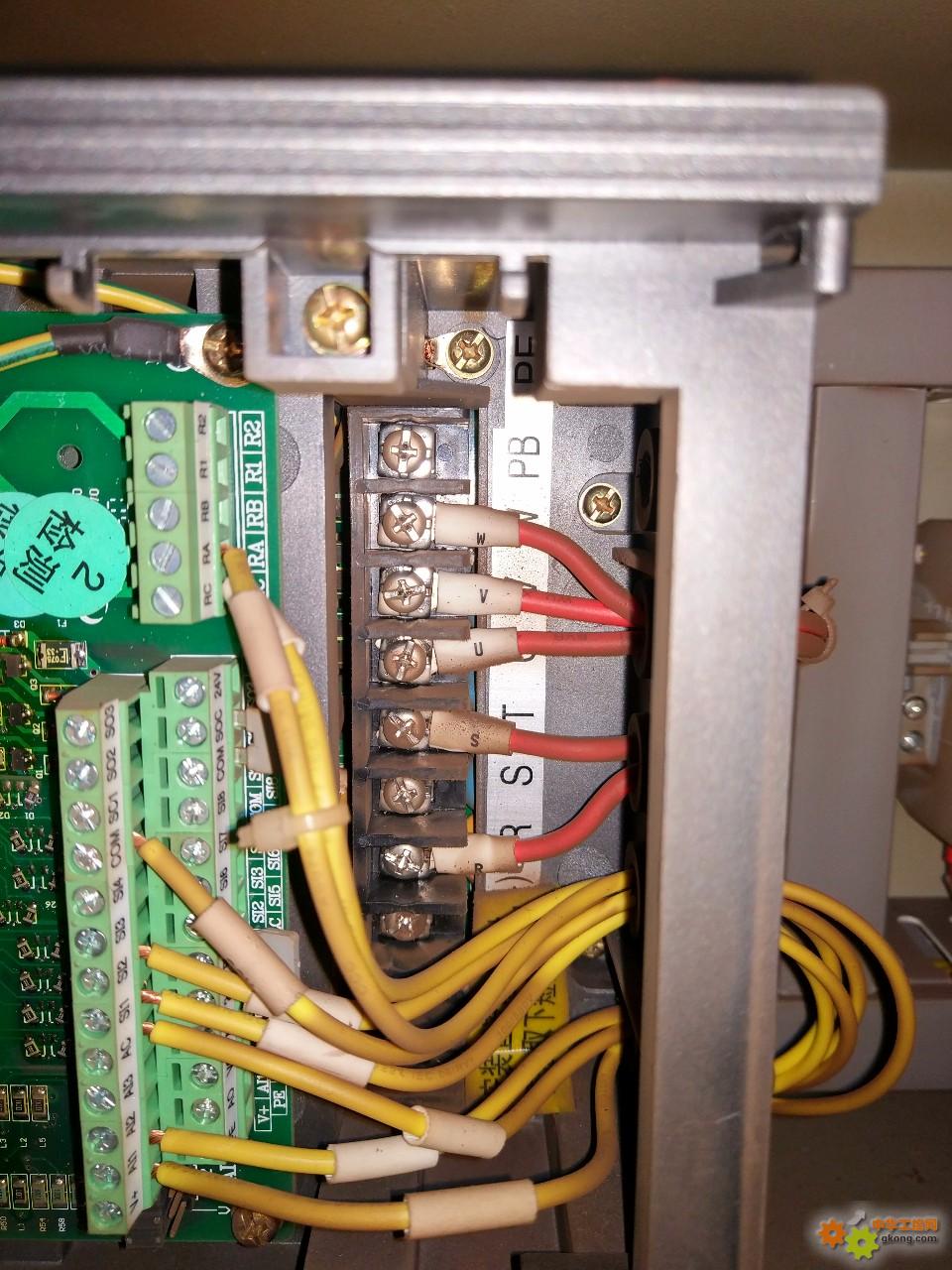

回复 #21楼 jdtt2001
感谢开盖为我拍照,从接线上看输入端未做处理直接单相380输入,变频器内部设置缺相不检测,调速使用模拟量调速,报警输入指示灯,未接制动电阻看样子变频器自身能力足够满足制动要求。只是不明白电路板上有个时间继电器是做什么的?
改造可行性没问题,过完年就动手。谢谢各位前辈!!改造完我回在此贴回复!!
