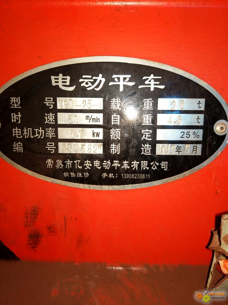

我单位有一台变频控制的,单相380降压至路轨36v,变频器单相输入三相输出,供您参考

太感谢您了,有成品方案说明可行,这台平车电源输入经过处理了吗?36v升压到380v直接接变频器的rst端子中的两个还是整流后输入直流母线?或者加电容电抗之类吗?现在缺相不是问题负载也不是问题,就只有电源瞬变有点担心。今天太忙没琢磨这事,明天有空去在线并接个小电机试试看!总之太感谢您了。。。

这台变频器不知道什么牌子 看型号是7.5kw?5.5kw?
