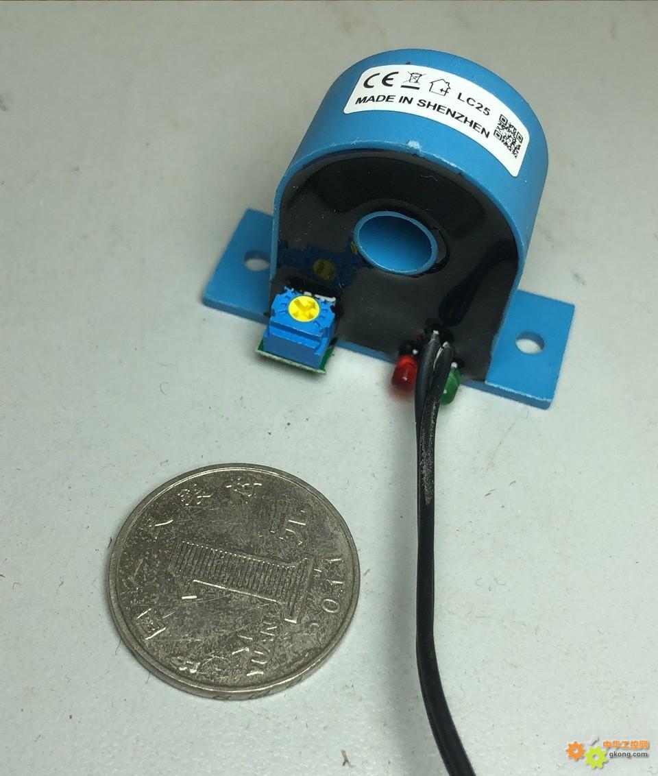

一个项目需要检测设备的加热管运行状态,客户要求当加热管断线的时候发出报警。加热管有6个,固态继电器控制,PLC通过PID控制,每个加热管8A电流。经过网上查找,找到一家专门生产加热器断线报警器的厂家,他们提供了US17,功能倒是全面,但是我电箱空间不够,加上公司成本限制,最后定了他们的一款电流感应开关LC25。详细的研究了一下。

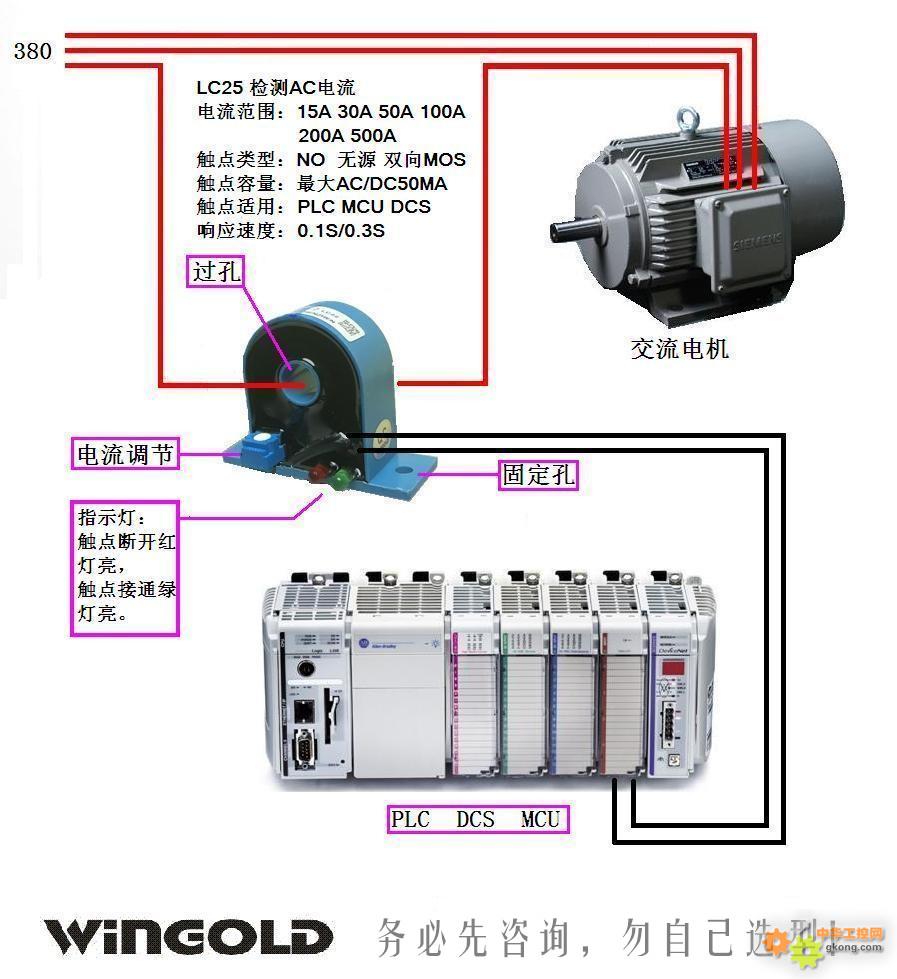

LC25是用于检测交流电流,产生一个无源开关量的电流器件。它内部由电流互感器和开关电子电路组成。它的主要参数如下:
型    号:  LC25
电流类型: 交流
电流等级: 0-15A  0-30A  0-50A   0-100A  0-200A  0-300A
产品类型: 可调 无源(无需外接电源)
触点类型: 双向MOS (适应ACDC负载)
触点容量: 50MA  ACDC
响应速度: 100ms
加热管是8A  选了30A足够。PID加热周期0.2S ,安装了测试跟踪速度能检测到加热管电流。不需要单独外接电源,就当做一个按钮使用,直接IO点。
购买的时候,供应商一定要提供详细的用途,这个有点烦。不过 人家说的也是有道理的,电流检测虽然我们也做,但是还是有些东西不了解,产品应用经验和各种场合的细微差异。毕竟花3分钟时间 得到一个精准的选型服务还是非常好的体验。是的,专业的事情让专业的人做 。听供应商介绍他们工程师都是20多年经验的,无偿的得到选型服务感谢。项目已经测试中,整体感觉OK!厂家还提供了一款性价比高的产品,但是我想就用可调吧,下次再用LC11。有机会弄个US17过来。
LC25有几个特点:  1  体积很小,不是一般的小,拿手上真的MINI。2  全密封设计,密封设计部难,但是要质保5年就有难度,设计不好零件不好都难保证。3 响应速度非常OK,4 安装的方式不仅仅是螺丝固定,还可以选配导轨DIN35 ,这个比较NICE。

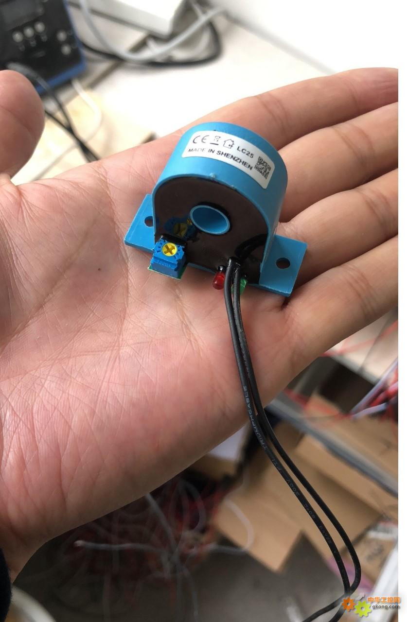

真的是手心里的宝哦

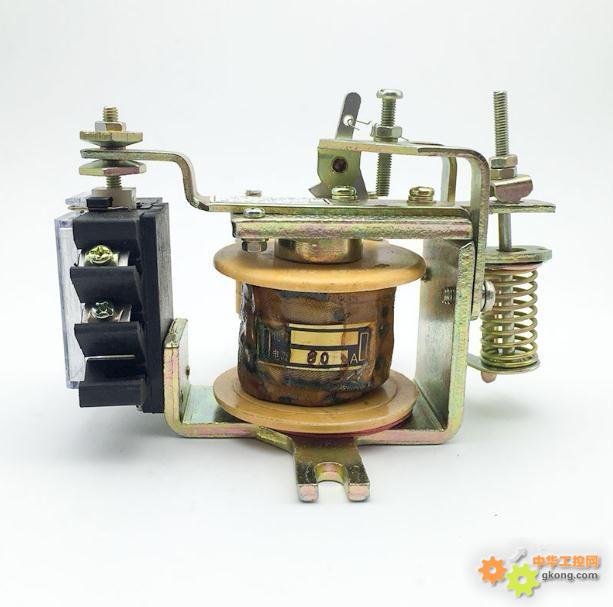

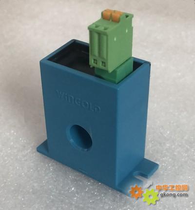

我对于这种检测,曾经用到欠电流继电器,电流低于一定值,辅助继电器就工作。
