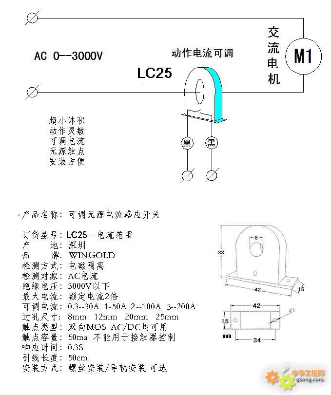

#13楼
下图是LC25工作原理: 当磁环中心孔的电线有电流时,产生磁场,磁环上的线圈感应到磁场产生电流输出,通过放大器放大驱动电子开关接通。

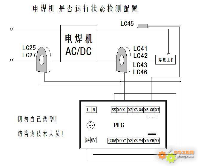

#14楼
用于电焊机输入端电流检测也是刚刚的

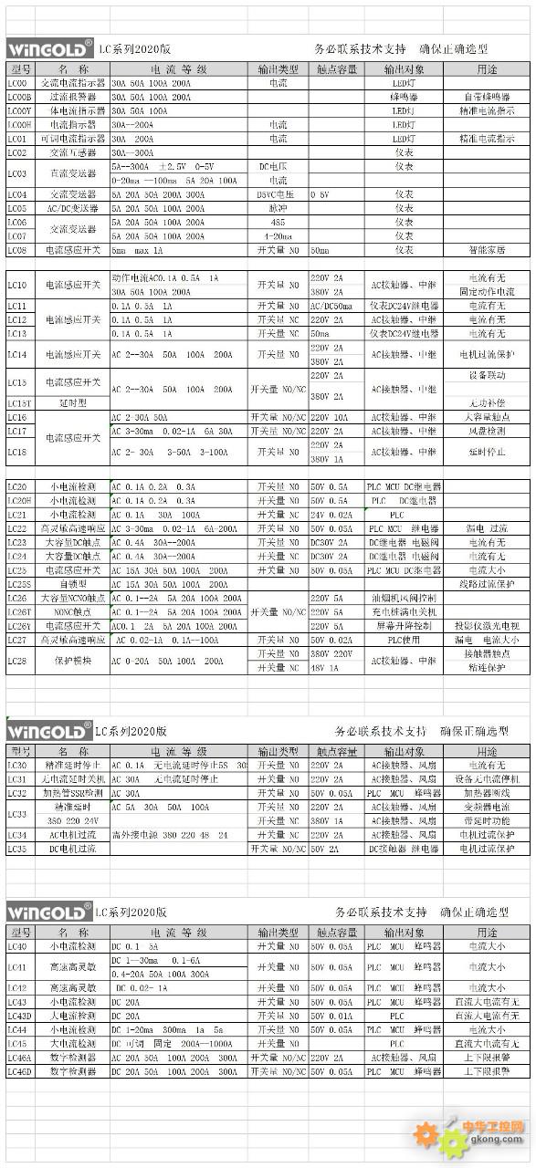

#15楼

#16楼
产品覆盖 DC1MA-5000A   AC3MA--1000A
