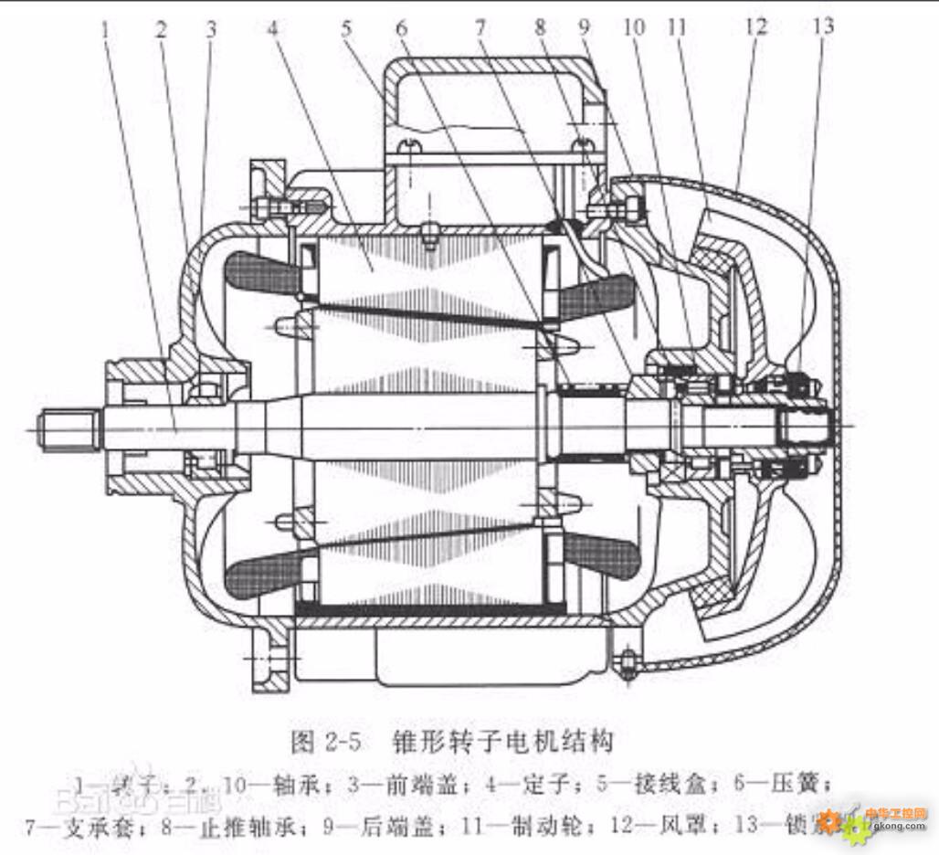

请教各位大哥,这种锥形电机有带制动线圈的吗?没有把

不好意思啊:锥形转子的没有单独刹车线圈

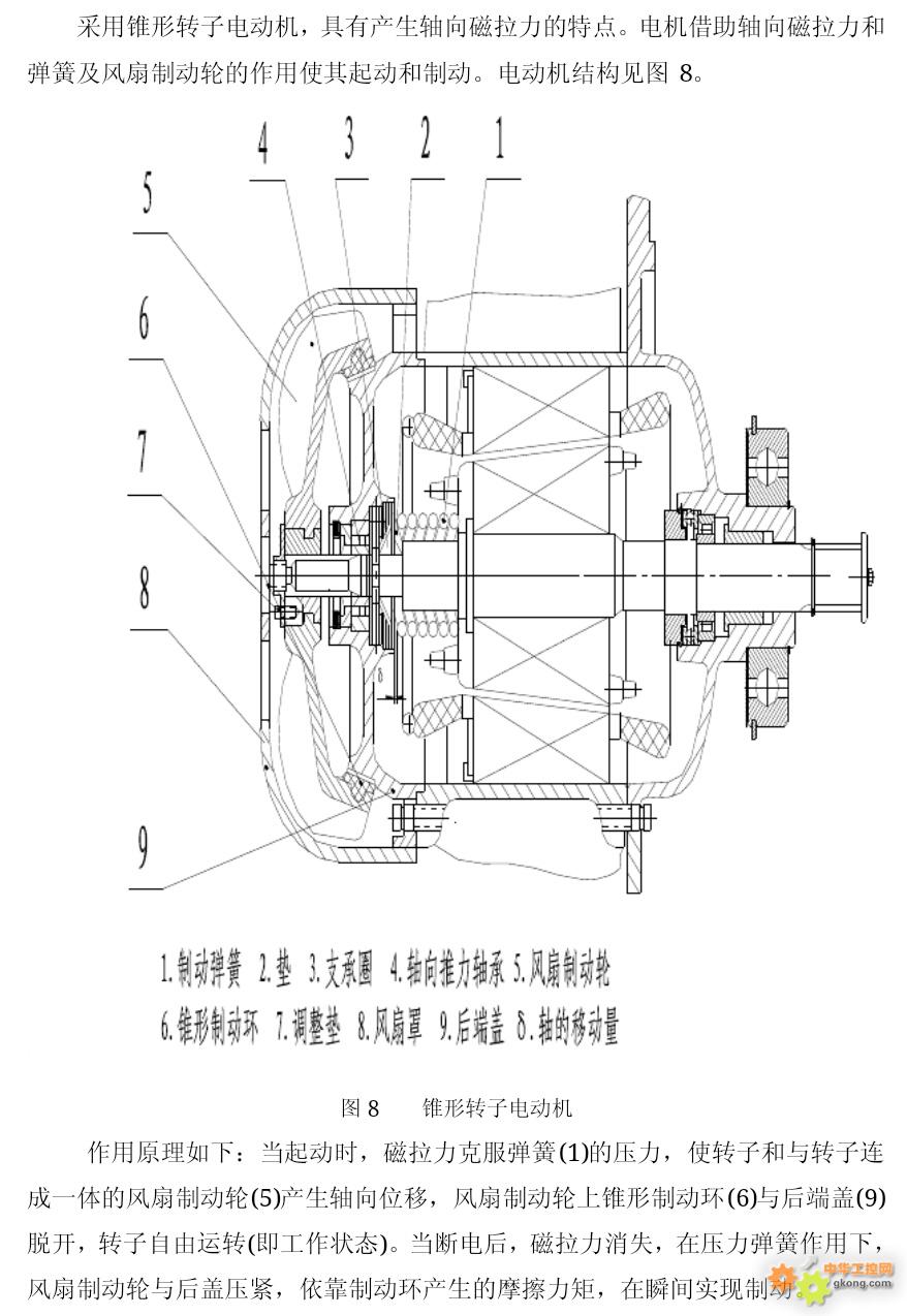

锥形转子的三相异步电机制动,百度即可知道了。这里不赘述。启动自动脱开制动,停车自动吸合复位制动。里面有一个弹簧,电机启动通电,在磁场作用下,产生轴向力推开锥形转子。停车磁场消失,锥形转子复位制动。没有抱闸线圈,但可以同抱闸一样制动。

锥形转子电机由其结构和相关部件实现断电制动,没有另外的制动线圈。

教科书上,网络上关于这电动机的资料多的是啊。
再来一张结构图!

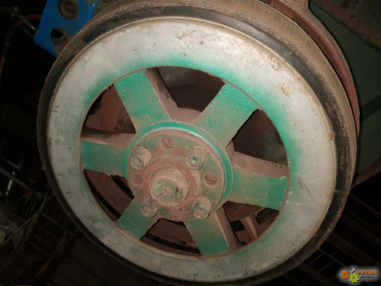

锥形转子电机是早期行车、井下罐笼专用电机,轴向可以移动5-10mm,普通电机要求轴向移动不得大于0.25

锥形转子的三相异步交流电机,功率都不是很大。且不适合变频调速控制。
