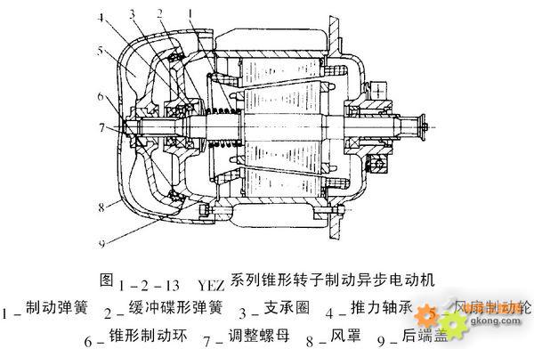

我记得是自带刹车片的吧,没有刹车线圈的。这样型号的锥形电机。

这种电机是YEZ的,制动是靠电机轴上的制动弹簧加上尾部的制动盘实现的

没有制动线圈的

公司里面行车用的就是这种电机,这种电机不带制动线圈的!

这种电机的工作原理如下:锥形转子电动机定子内腔和转子外形都呈锥形。其锥形制动环镶于风扇制动轮上,静制动环镶在后端盖上。定子通电后,产生旋转磁场,同时产生轴向磁拉力,使转子轴向移动并压缩弹簧,使风扇制动轮上的锥形环与静制动环离开,转子开始转动。定子断电后,轴向磁拉力消失。转子在弹簧作用下,连同风扇制动轮一起复位,使动、静制动环接触,产生摩擦力矩,迫使电动机立即停转。
