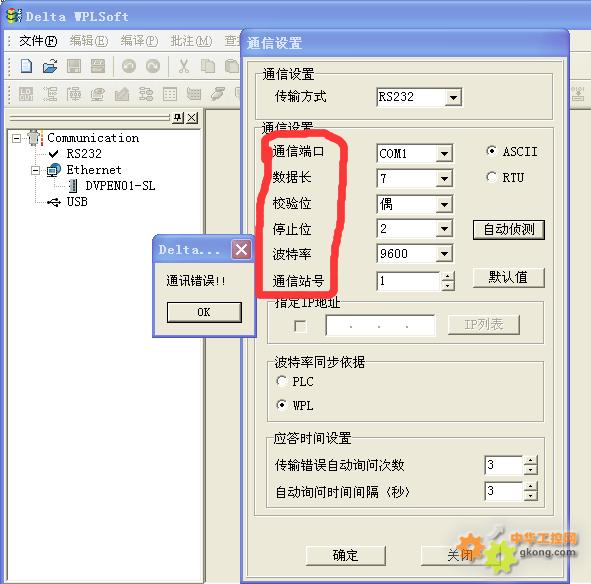

用RS-232 就是连不上,请赐教!

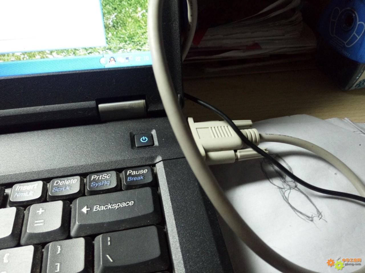

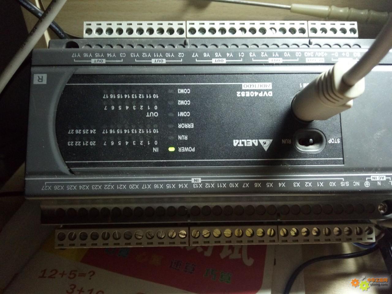

电缆对不对先确认好,有没有在其它台达或信捷PLC上连机成功过?
不要拿个三菱的下载线在那试半天;

就是台达plc原配的

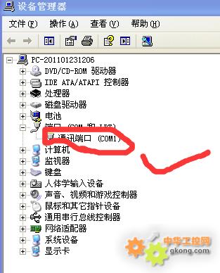

1、你的COM必须是COM1:虽然你的是笔记本自带的,理论上应该是COM1,但是万一被谁改为COM**其余了呢?
2、应该就是线缆问题或者PLC的通讯口异常了;

电脑com是1 应该没错

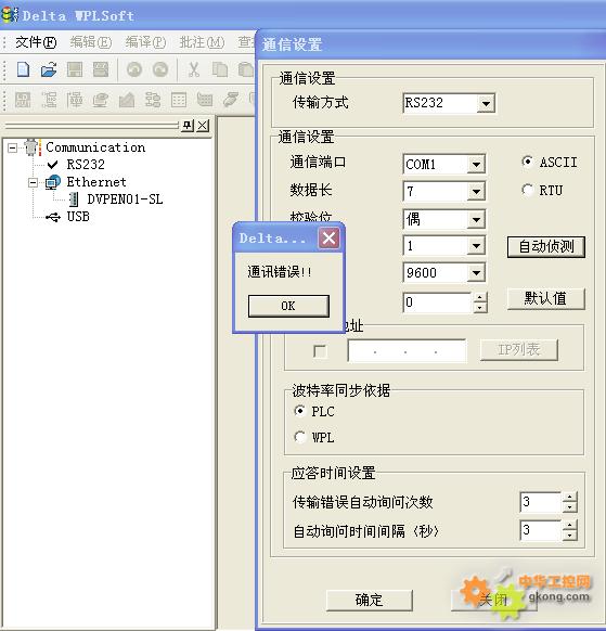

总是出现通讯错误,其他设置对吗?

估计电缆不对,这个232很容易连接电脑的

可能是线的问题,我常用台达的 除非线有问题  不然自动测 没有联不上的。
