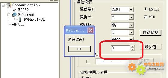

#10楼
自动侦测试过没有?
19234
pan_xiansheng
文章数:2429
年度积分:690
历史总积分:19234
注册时间:2011/11/18
发表于:2018/12/24 17:56:49
#11楼
请注意你的站号是0,多年前我也经历了一次,好象也是同样的问题,你尝试一下,把“0”改成“1”。
24523
zzn6737
文章数:11989
历史总积分:24523
注册时间:2006/9/18
发表于:2018/12/24 20:45:10
#12楼
自动侦测一下,不会是电缆有问题-断线?
19234
pan_xiansheng
文章数:2429
年度积分:690
历史总积分:19234
注册时间:2011/11/18
发表于:2018/12/24 21:36:19
#13楼
台达PLC的缺省站号是“1”,该数值被储存在D1121寄存器内,如果以上假定真实,也就是说PLC的站号就是“1”,此时你与站号是“0”的PLC通讯,连的上吗?
软件自带的自动搜索功能是自动更换通讯协议,但是不会自动更换PLC里面设置的站号!
如果还想要原程序,那就老老实实一个站号一个站号的试。

#15楼
回复 #10楼 ZCMY
把电池??拆了放一段时间试试

#16楼
PLC是新的还是已经用过的;若线是好的,通常也就是通信端口和站号的设置问题。
