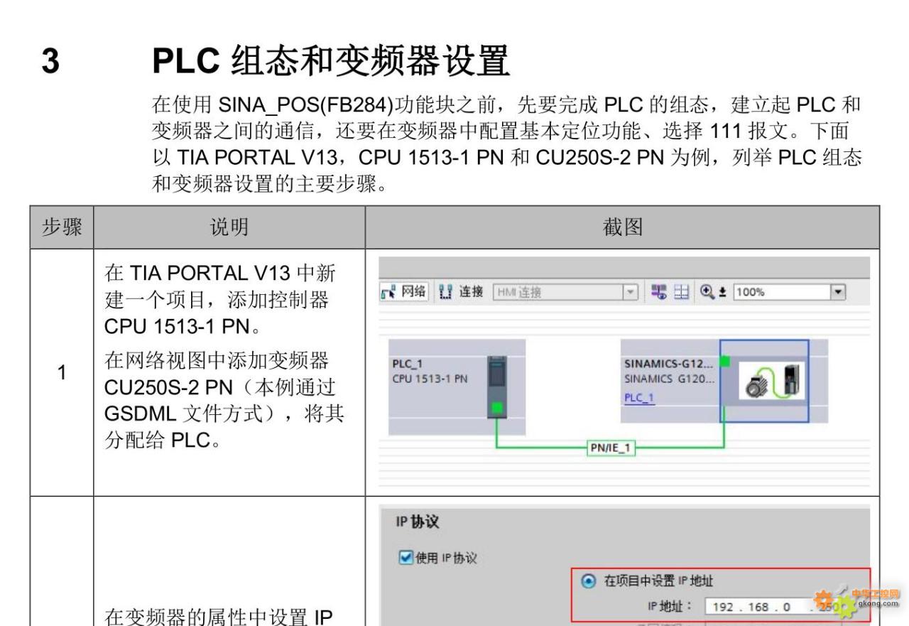

。。。。。 这几天在研究那个 FB284运动控制库,在西西家找了资料学习 。
         当看到文档介绍 此库配合变频器实现定位控制 。。。什么时候
         变频器可以用于定位控制了 ? 还是西家的的变频器独有功能?
         不要嘲笑我,在我的概念里,变频器就是个软起,调速装置 。
          很明显,超出了我的理解范围了。

有些高档的变频器是带有脉冲接口,类似伺服定位,性能没法和伺服比较。

电梯就是变频器控制的,变频利用编码器,再加矢量控制,基本也能实现定位,不过精度没那么高。

。。。。。 照楼上师兄们的意思,我从新理解 :定位,变频器是业余选手,伺服是专业选手 。
         那问题来了:什么场合需要定位,但精度又不高的场合呢 ? 换句话说,不需要
         高精度定位,加个刹车不就行了 ?

仅仅依靠刹车没有那么精确,有时刹车过早,有时过迟,而且还有冲击力,电梯是旋转编码器(计数)+刹车+接近开关,通过编码器计算,当计算的数值接近预定数值时减速,当到达接近开关时,刹车定位。

。。。。。 说的很通俗易懂,理解了。

。。。。。我是1200 和V90
        其实用工艺组态来控制伺服的话,还是很简单的。
        这几天在玩那个FB284运动库,然后就开始复杂起来 :先是发现我博图V15里面没有这个
        FB485 ,然后知道了要安装 StartDrive 才会有。
        然后就找了好多文档来学习,然后就看到了这个文档。
        最新知识点 : 西家的 S120 还真就是变频伺服的合体。西家论坛的高手说的。
        看来以后伺服和变频有融合的趋势。

精度要求不高的定位用带定位功能的变频器也是可以的;
