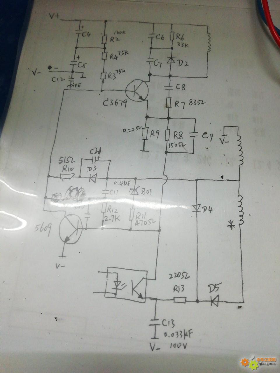

各位师傅,我有这个开关电源怎是烧R9电阻,同时C3679和5609也被击穿。有时D4,D5也会击穿。电路图我只画了开关变压器前的部分,各电阻的阻值是按色环加实测标出来的。开关电源输出有12V和5V两种电压。

我感觉你画的电路图有问题。

发表于:2018/12/20 16:38:00
我也感觉你画的电路图有问题。

发表于:2018/12/20 21:23:07
图片上的电源不超过100瓦,通用型的价格便宜,几十块钱

发表于:2018/12/21 0:22:28
自激式开关电源

发表于:2018/12/21 8:37:53
把图核对了一下,没有发现问题。主要是想学习一下,如果是单单为修设备的话,我早把它丢垃圾桶了。还望各位师傅能指点一二,
