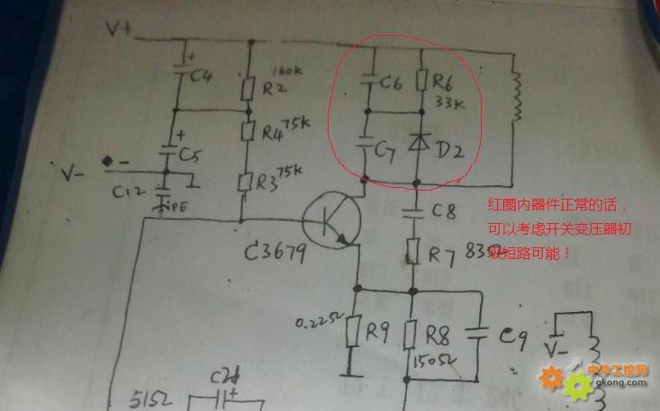

5609和3679需要加个泄放二极管么?
2sc3679的Ic是5A,如果按保守的用法,12v输出,这个电源只能是标称60W(国产标称=最大)。负载情况如何?
瞎蒙的,仅供参考。

过流损坏,一烧一大片。

确实只有额定50W,刚开始修的时候就是开关管C3679击穿,R9烧坏了,现在空载试验也会烧

保护不足,你一直是过载状态过热引起的,而且你电路图是错的,电源质量不好也会引起,因为你的电源质量比较差,带轻载估计会好点

反馈光耦电路是不是画错了? 烧开关管主要检查开关管c级尖峰吸收回路相关电容电阻
