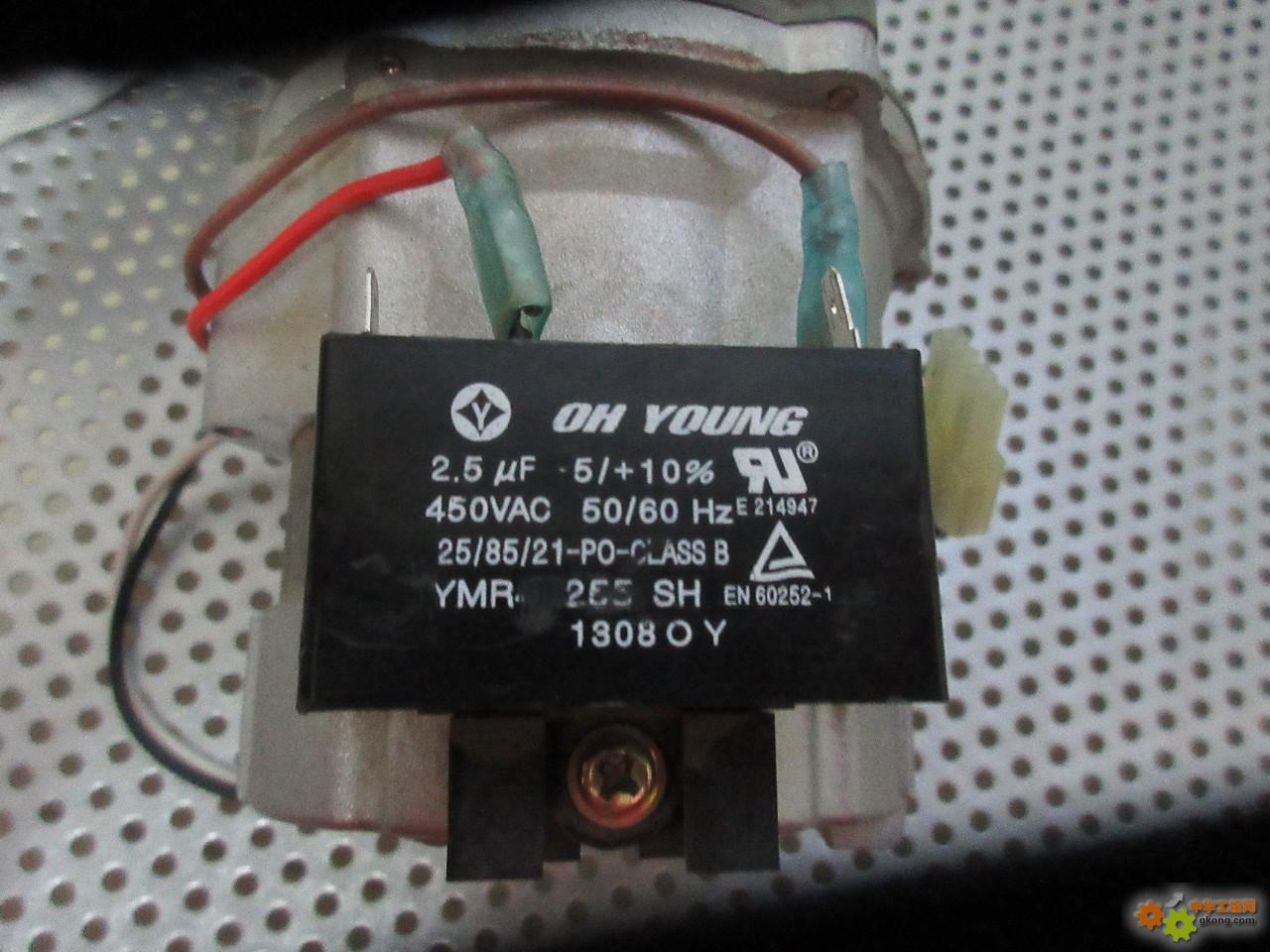

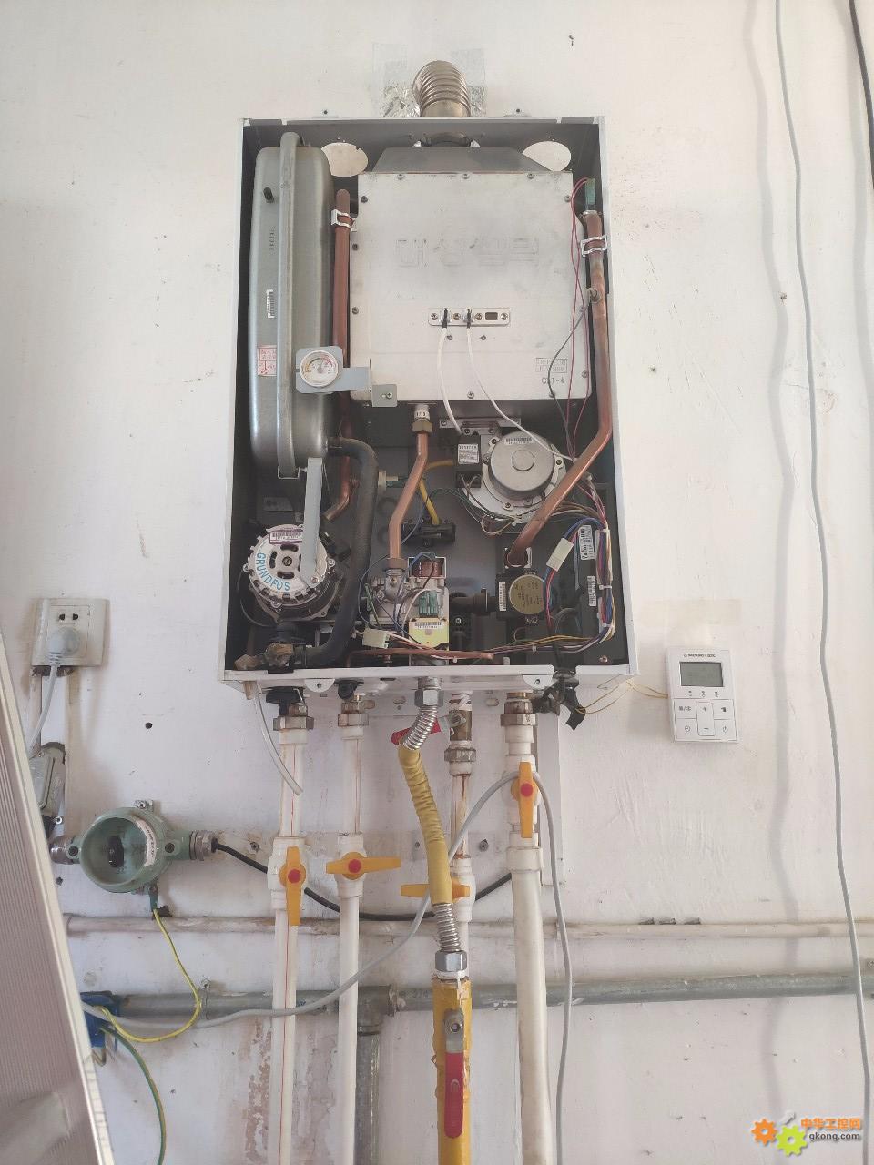

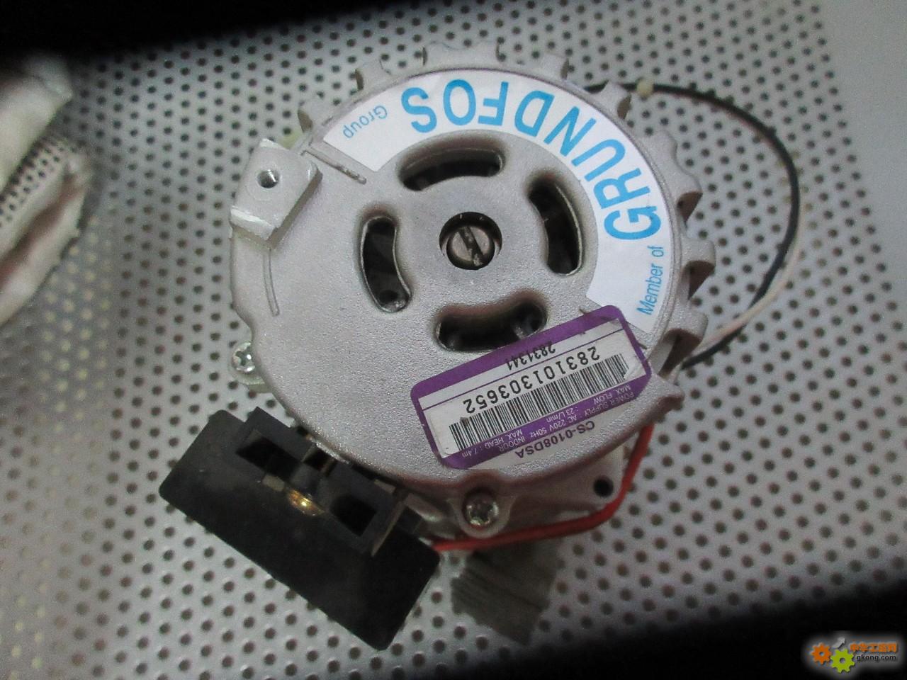

韩国大成壁挂炉里面水泵不转了,手拨动很轻松,无卡滞现象,电机表面温度和正常使用的水泵相比高10度左右。初步判断水泵故障。此水泵型号和全貌在下面图中
图中黑色块状物名称是?启动电容?如何判断他好坏?

图中黑色方块为2.5uf的启动电容,用万用表10k档测有充放电过程,可粗略判断其好坏。如果该电容损坏,通电用手转动电机转子可随手转动的方向转动。供参考

单相电机的启动电容,可以用指针式万用表电阻档进行测试,刚开始测量时,指针摆动到最大位置,随即迅速降到零。否则,该电容已经损坏。

将电容拆开脱离电机,用220V直接给电容充电10秒左右,然后断开等2~3秒,再用工具短路电容两端看有没有“啪”一声响的放电声音,声音越响表示电容越好,反之性能越差,甚至已经损坏。
这是没有仪表测量时采用的“危险”方法,请注意安全。
这里也请大家注意,拆这类电容时注意防止意外触电(虽然电你不死,也能吓破你的胆),最好拆解时无论有没有电,都要先放电。

手头没有任何配件,万用表是我个人从天津带过来的。替换法无法实施。
最终结果:乌审旗来修的。给换了个旧电机。收费700
