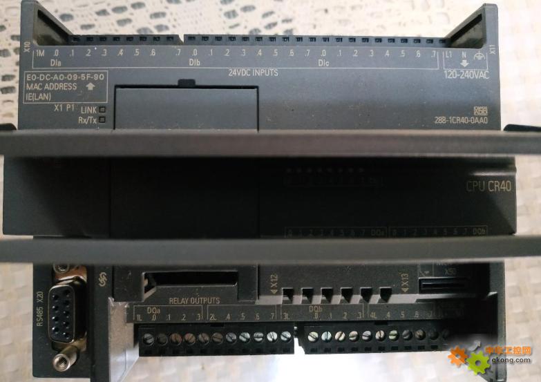

可以用这些东西学习一下PLC吗?
22
1650
[3]
可以用这些东西学习一下PLC吗?
14108
超级大手
4338
14108
作者的所有帖子(4338)
2007/9/20
2018论坛分享达人
发表于:2018/12/19 10:58:23
提示我一下如何学习?能和笔记本电脑连接吗?

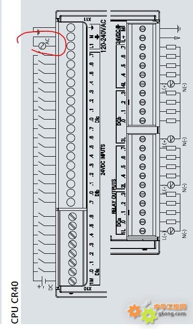

如何开始 供电 连接电脑 接下来????

你这是西门子smart200 PLC,CR40经济型PLC,L1与N连接AC220V电源,去西门子官网下载MicroWinSmart编程软件,这款PLC编程是用网线的,不是用串口线

为你的PLC接驳输入电源:
买一条网线:
在你的PC上安装编程软件:Step7 Microwin Smart。
Good Luck~

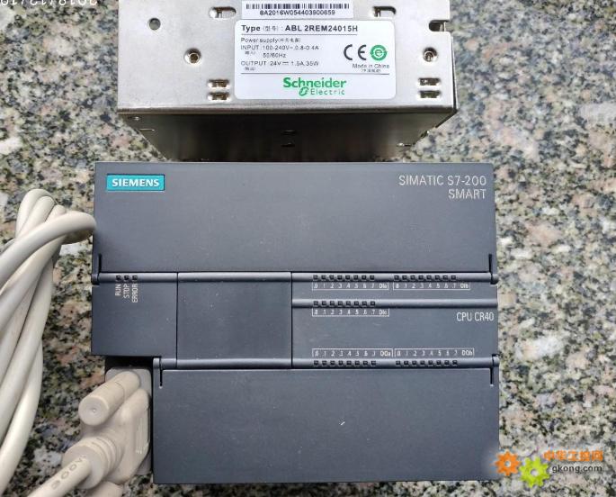

啥都不会,就想学习一下。有没有简单的入门程序?

一根普通的网线就可以 联上PLC 这个PLC自带一个网口,你2007年就是论坛里的人了,也算是这个老手了。这个难不到你的。软件是这个STEP 7-MicroWIN SMART

买《深入浅出西门子S7-200 SMART PLC》 看看会有帮助。

你在买些按钮 传感器 做输入 指示灯 小电机做输出。找点资料学习下相关指令。
写个下程序摸索下!
