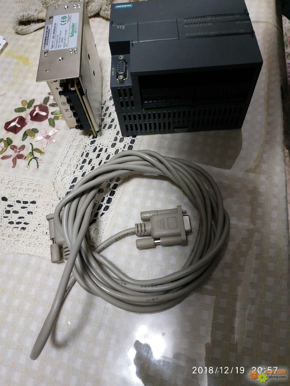

谢谢这么多热心的朋友。刚接触这些东西。初学过程肯定要有希望大家不要烦。  这个数据线就叫网线吧。AC220V输入是供PLC工作电源吧DC24v是输出电源用的吧?数据线是不是应该连接电脑?而不是连接显示器吧。学习时是不是两个电源都要有。
[此贴子已经被作者于2018/12/19 21:34:44编辑过]

DC24V电源属于可用也可不用,除非你用PLC带负载。
你那数据线还缺一样,缺少USB转串口的通讯线,除非你的电脑上(或笔记本)有9针232通讯口。
也可按以上网友的建议,参照网络上介绍,用8芯网线通讯。

回复 #14楼 超级大手
这不是网线,Smart好像除了用网线外,只能用USB-PPI,建议先把手册大概看看再下手。

step7 microwin smart V2.3支持串口,是否支持SR/CR系列不清楚,新版新增尾缀带s的精简型产品,去掉了网口,用PPI电缆连接,CR的CPU支接用网线连接即可
