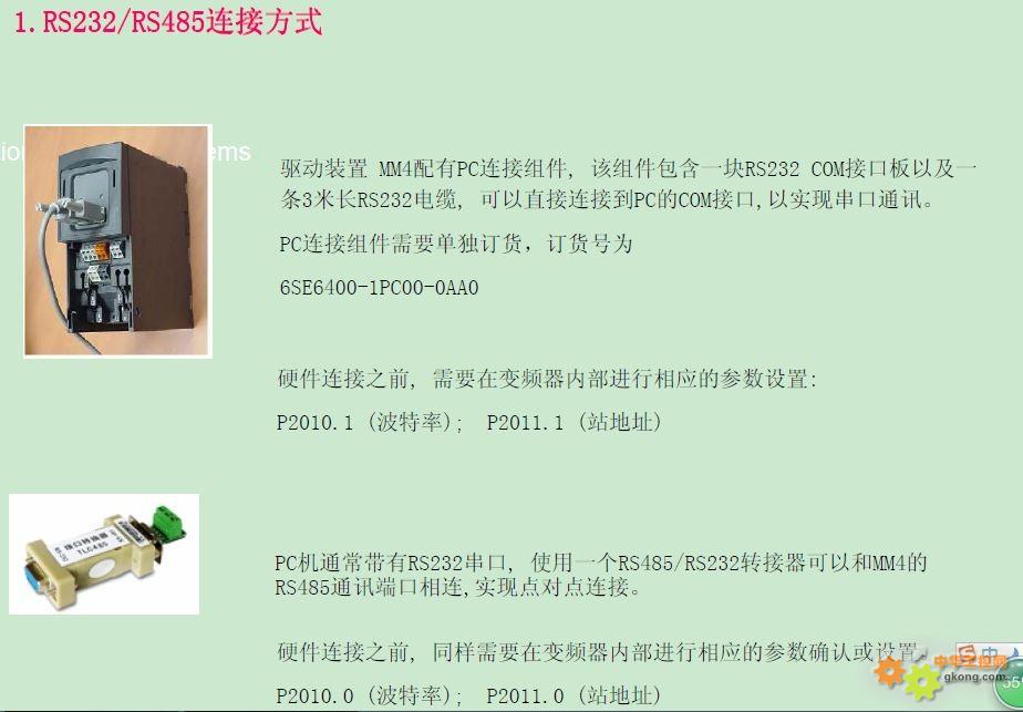

以下是引用cgmguangming在2018/12/20 20:11:09的发言:
用的串口,有个专用通讯面板。
什么样的串口线,什么样的专用通讯面板,能拍个照片看下或告知型号吗
就这种啊,论坛以前有人发过。注意是MM4系列,不是标题中的S120。http://bbs.gkong.com/archive.aspx?id=174655
