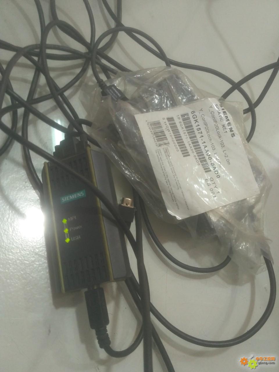

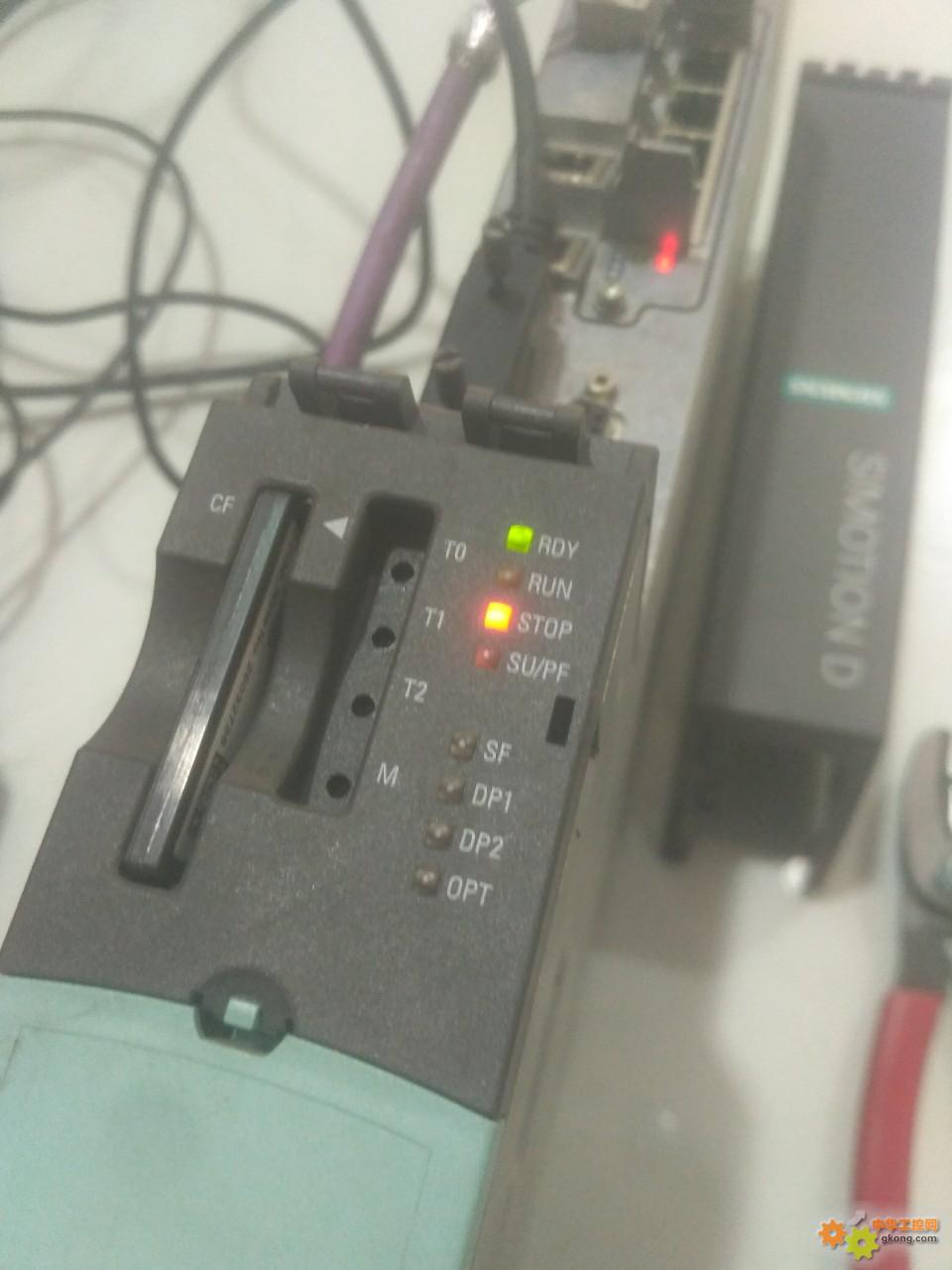

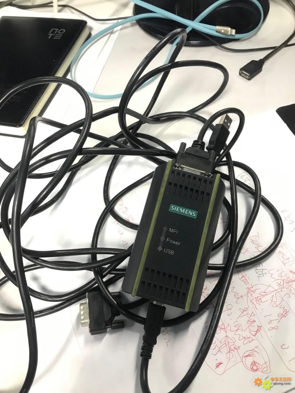

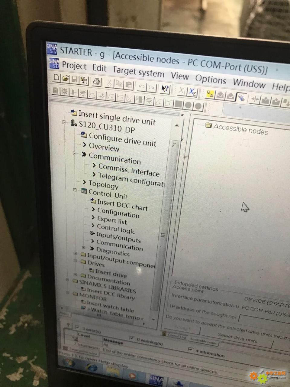

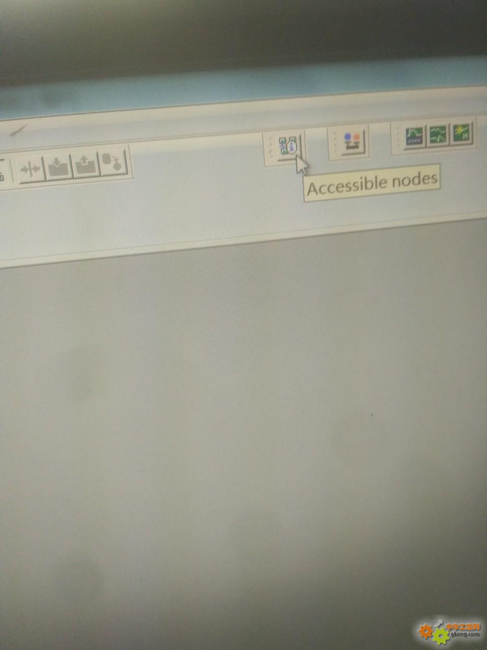

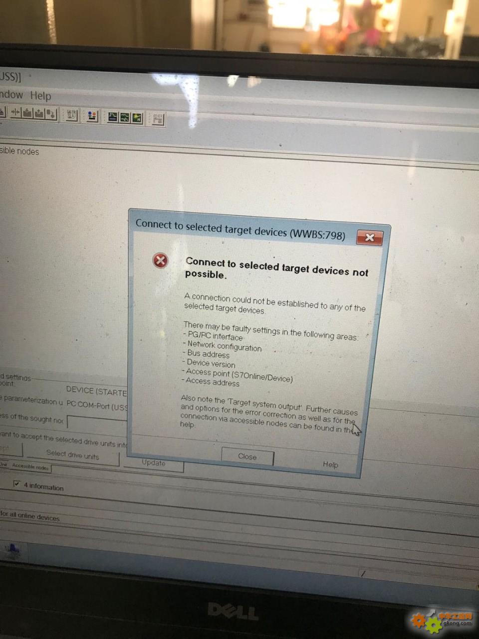

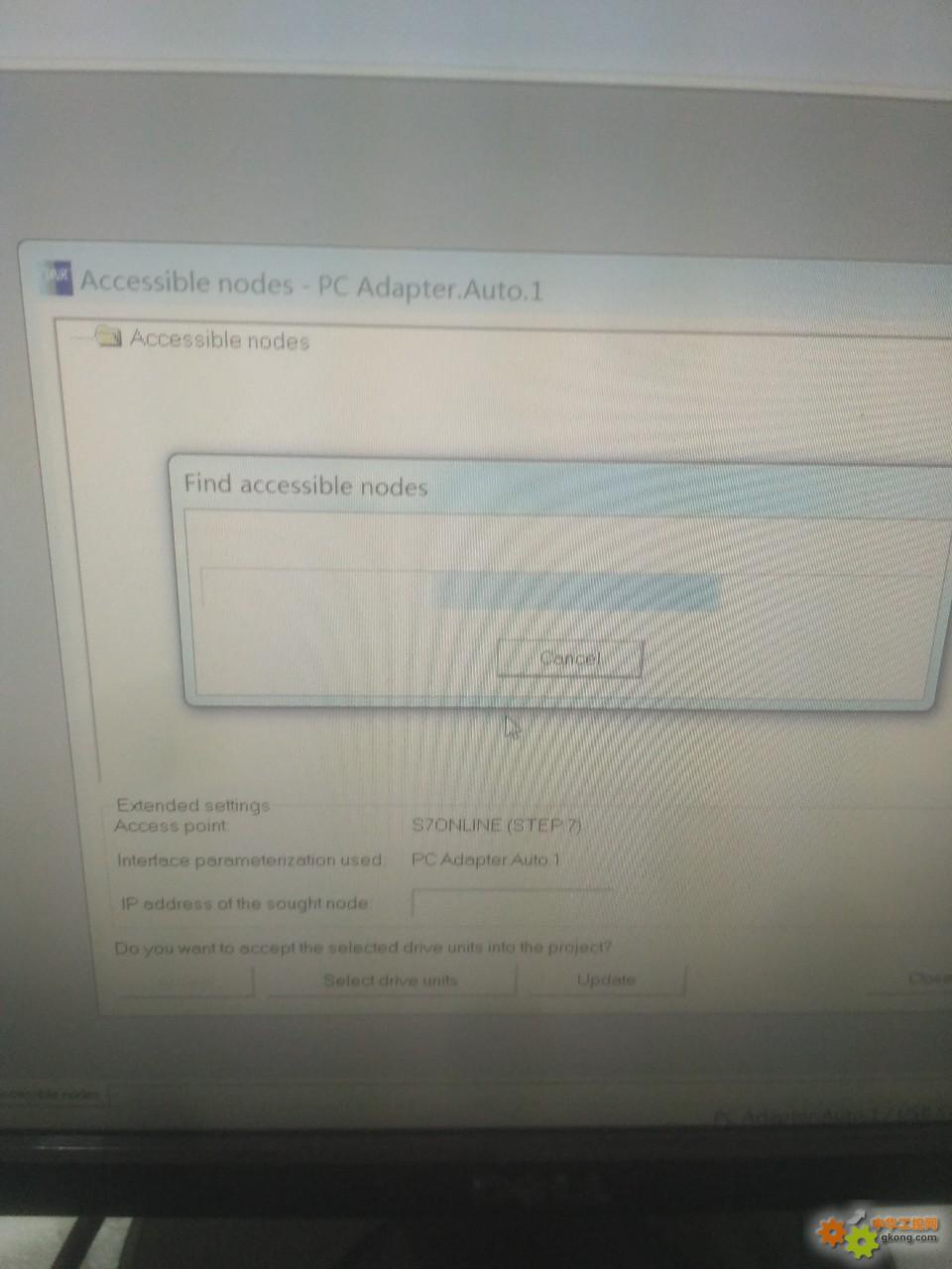

我用MPI数据线,如附件图片所示,用starter软件连接西门子S120_CU310_DP变频器,怎么搞都是连接不成功,提示如附件图片所示,是不是驱动没装好?还是其他什么原因,这MPI的数据线的驱动去哪下载?该怎么样才能连接成功呢?以读取变频器的参数设置。

买一根威纶的下载线,淘宝上有家只要几块钱,但是质量很好,连接选择S7-USB,就可以,下面是连接:

维纶的下载线可以连CU310?没有这个接口吧!310DP你还只能连DP 或者MPI
要设置通讯口,我一直用的5711 明天试试用你这个通讯口 这个比较简单。

不好意思,没仔细看,如果说有MINI_USB口的话就可以

有一次连M440连不上,后来升级Starter后可以了。现在G120有的都带MINI usb口了。

你连M440是用的什么线,我的STARTER软件是下的最新版的哦,我也知道G120带有MINI usb口了,但我这个是S120的

用的串口,有个专用通讯面板。

手里没有310用过两种方式都可以连上

发表于:2018/12/21 14:11:25
gaoqinxi
在
2018/12/20 20:39:30
手里没有310用过两种方式都可以连上
你的通讯线跟我的通讯线是一样的哦,我的线连PLC也是没问题的,连S12O的变频器,变频器带的控制单元是CU310-1DP,怎么就连不上呢
