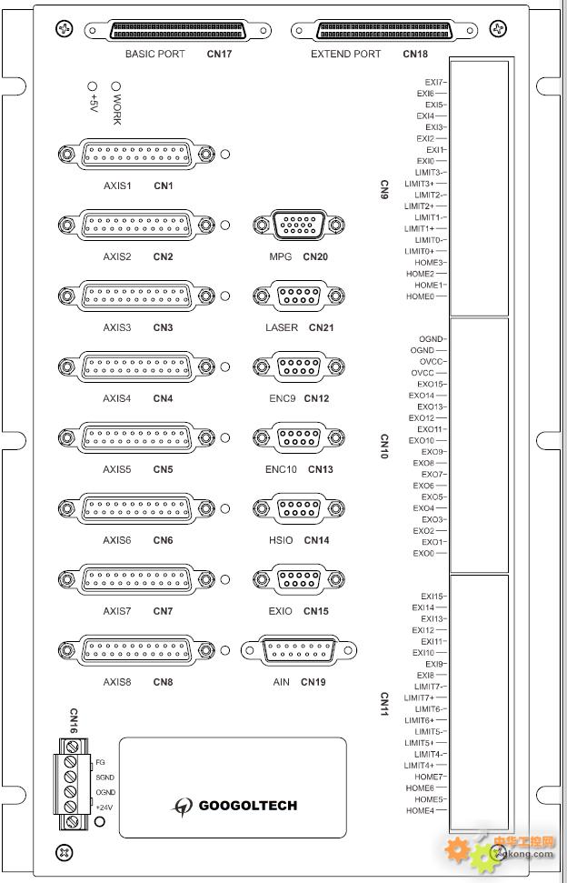

 如图,CN1-CN7已经被使用,剩余如何连接步进电机

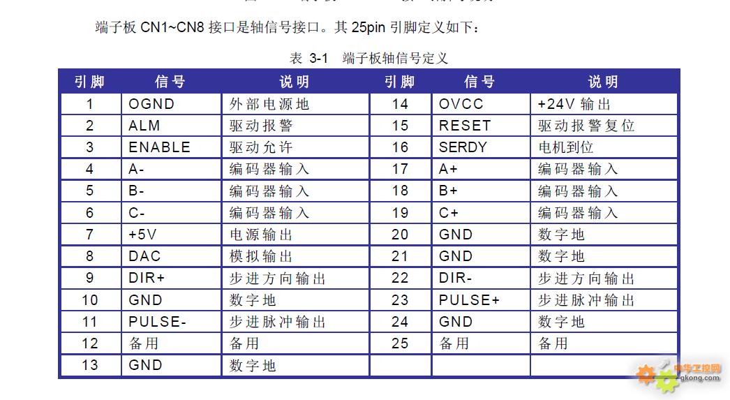

 看着说明,CN8是否可以接一台步进,如果可以该连接哪几个角

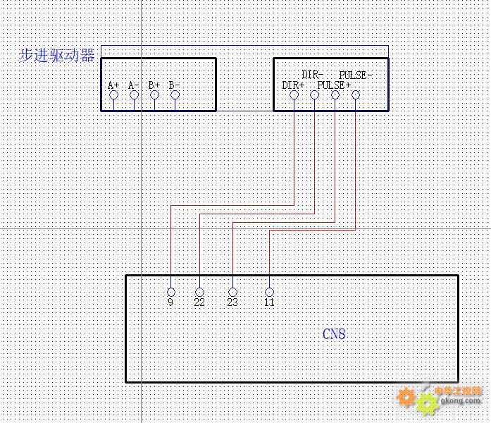

 这样子连接四根线脚可以吗,A+.A-.B+.B-另外引入电源

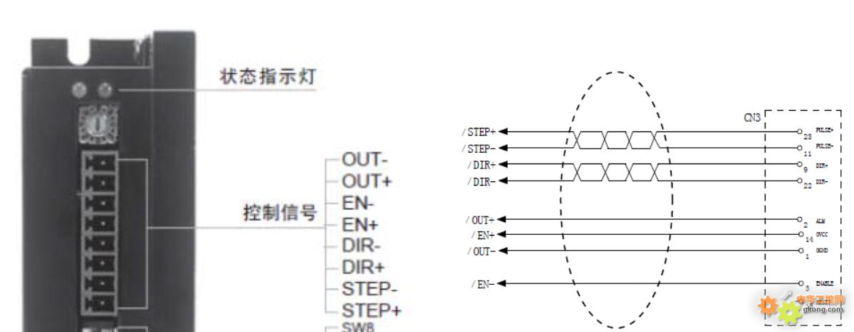

发表于:2018/12/18 11:35:32
如果你步进脉冲信号是5v的就这样接4根线就可以,固高卡里面把脉冲模式设置成脉冲+方向即可
步进和伺服用法是一样的,只不过步进少了编码器反馈,还有一些其他功能,约等于简化版伺服
下图仅供参考,步进品牌不一样接法不一样。
[此贴子已经被作者于2018/12/18 11:47:21编辑过]
