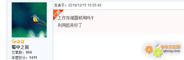

我这样的回复,又被神版主删除了
难道配方不可以存在普通存储器里吗?

以下是引用蜀中之首在2018/12/16 9:11:31的发言:
我这样的回复,又被神版主删除了
难道配方不可以存在普通存储器里吗?
你不会可以探讨,别只盯着掉电记忆区。
你懂西门子吗?
你知道工作存储器,装载存储器之间的区别吗?
什么都不懂,连手册都不去看,张口就来吗?
探讨问题我不反对,什么都不懂,上面一大群回答,为了积分而回答不删你删谁?

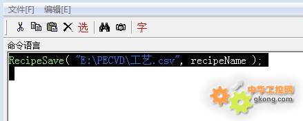

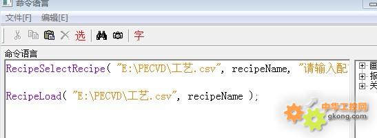

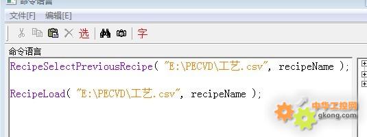

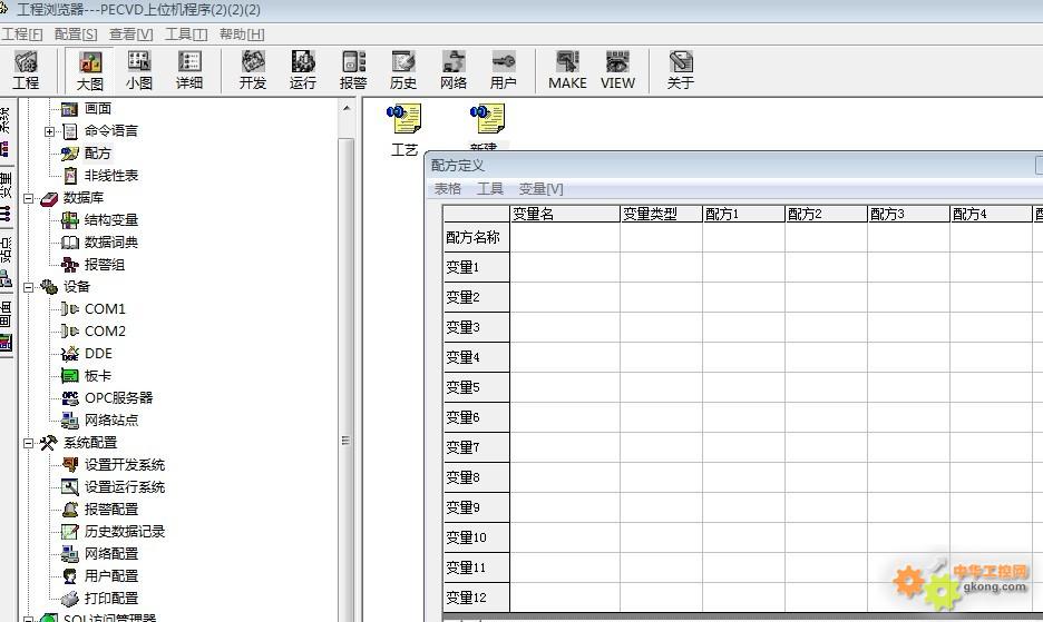

组态王配方就简单了啊  把所有参与配方变量建好,在目录树配方新建个,把变量添加进去,在变量编辑画面处,用配方的函数,保存 调用  上一个  下一个  删除,就好了。在组态王有帮助,有专门讲配方的一章。
