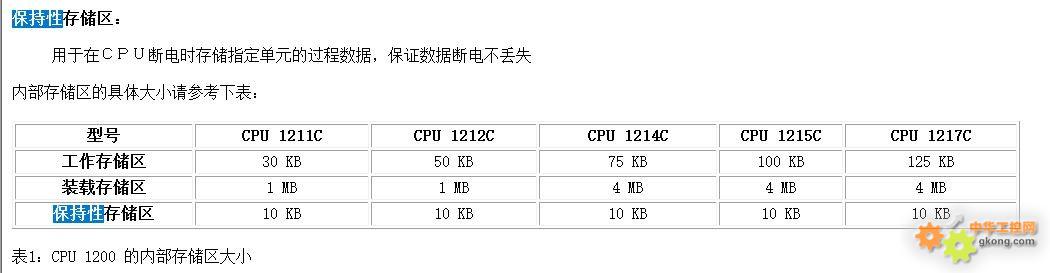

想把配方保存在PLC中,所以用了大量的保持性存储器,现在客户要求预留很多配方,空间不够了,有办法吗,急求

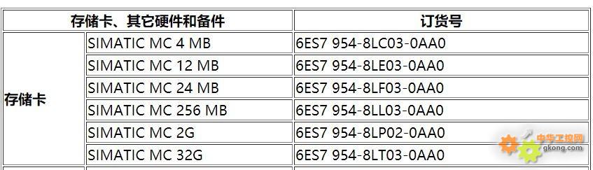

以下是引用MegumiBdmdGl在2018/12/15 8:03:28的发言:
买块大一点的存储卡。

回复 #1楼 cvlsam
存储卡可以增加保持性存储器吗?我看有个配方指令,可以放到装在存储器中,可以吗?客户比较扣 - -可能不会同意再加钱

以下是引用MegumiBdmdGl在2018/12/15 8:20:55的发言:
如果客户执意不愿意花钱且不愿意存储在PLC以外的地方,那么就耐心的和客户坐下来,然后告诉他现有的保持性存储器能装多少个配方就可以了。

回复 #8楼 w71412659
我之前没有用配方的函数,我是直接建的DB块,然后设为保持性的,用MOVE指令直接读取和保存进去的,我看配方函数可以将配方的内容保存进装在存储区,我的保持性存储空间是够写一个配方DB的,您看配方函数的可以解决吗
