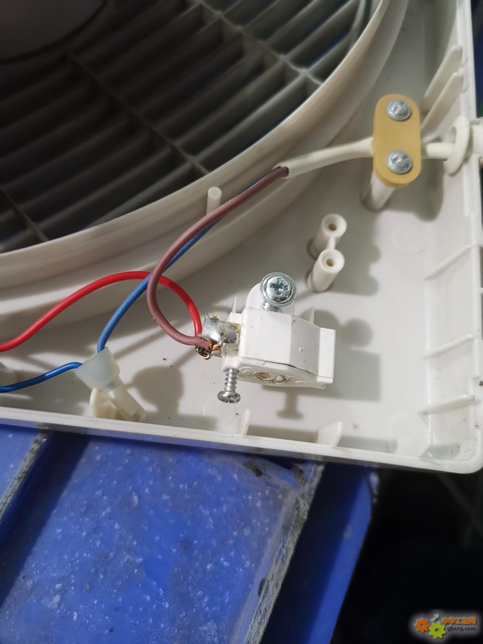

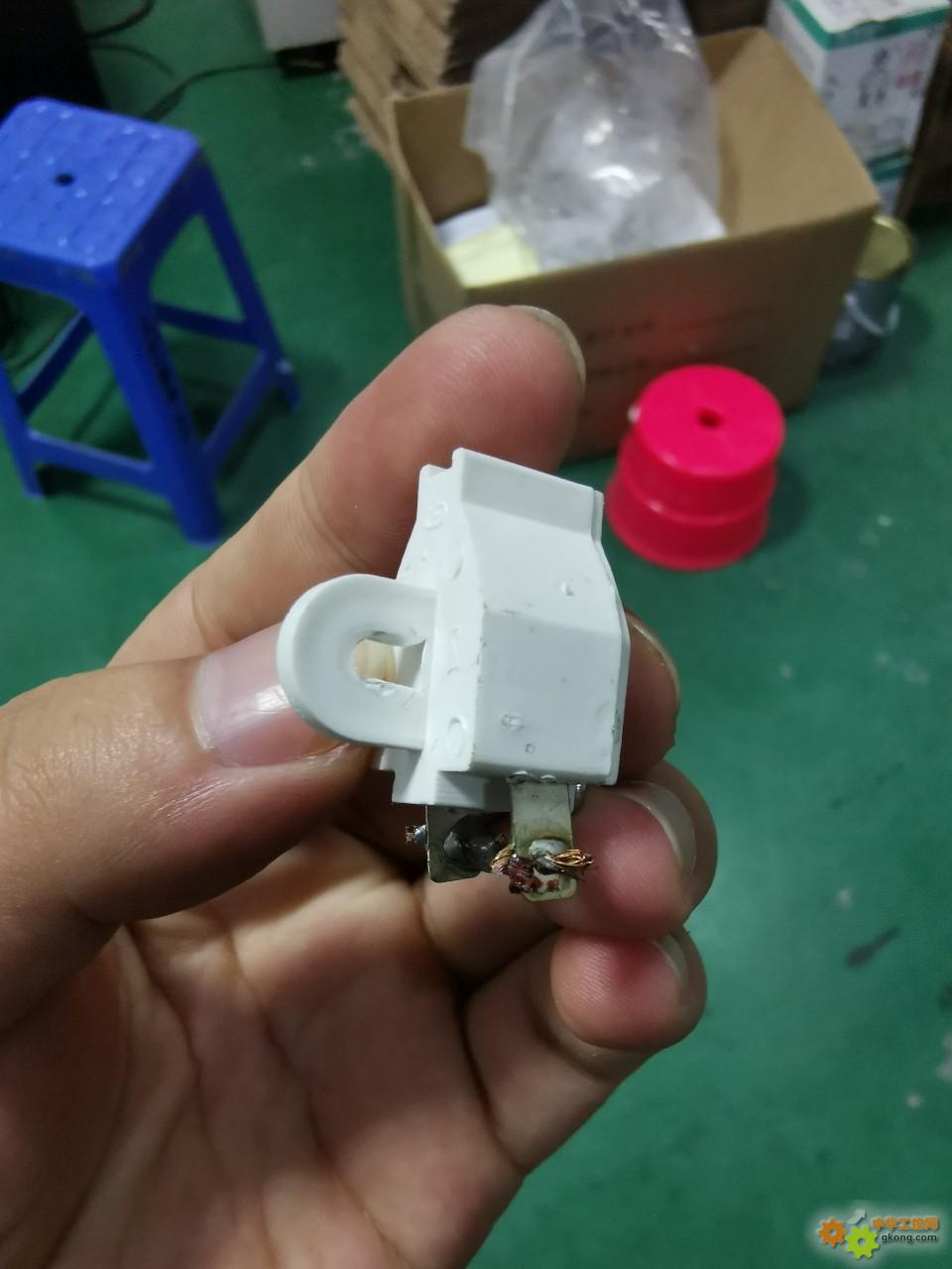

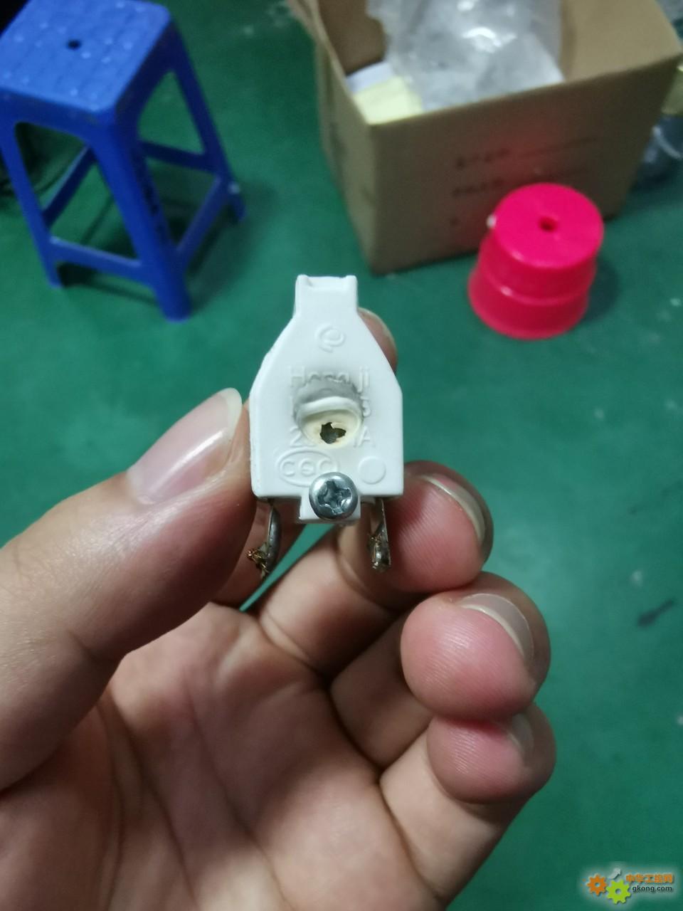

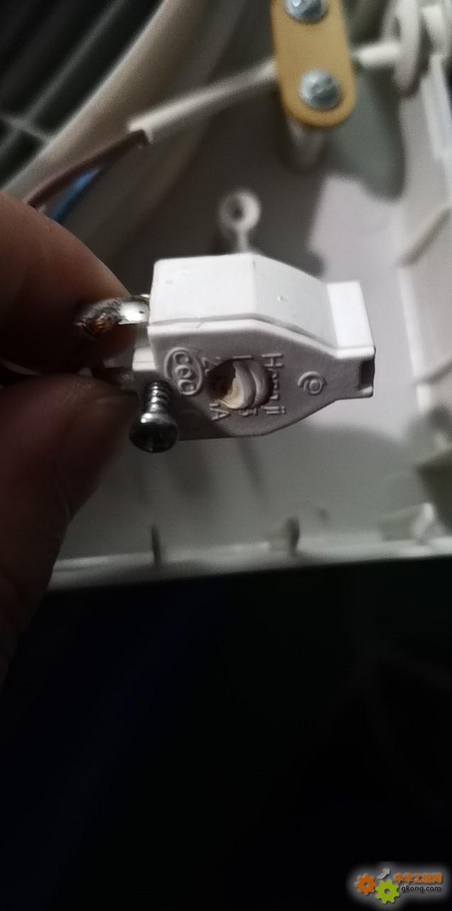

前几天车间的小台扇坏了,让我去瞅瞅,查了下是里面的保险(我猜这个是保险)坏了。
如下图:
因为表面烧坏了,所以不能用某宝的拍照识物去搜索,我能想到的几个名字试了下,也不对,就跑来论坛问见多识广的坛友了,这个叫啥?

这个是不是摔倒后自动断电的玩意

你把风扇正常立起来测量如果是通的就没坏,只有正常立起来不通才坏了

这是已经烧了一个窟窿吗?

直接短接试试。。

跌落开关或者跌倒开关

是的,烧了个窟窿

跌倒保护开关,连掉后将失却跌倒自停功能,不影响正常使用。

根据1楼、2楼、5楼的提示,我重新搜索了关键词,找到了。原来这个小家伙有以下几个名字:风扇安全开关、跌倒自停开关、台扇倾倒开关、倾斜滚珠安全开关。某宝有很多卖家有卖,价格从几毛到几十不等。谢谢各位朋友的热心回复!

不是保险这个叫倾倒开关,作用就是风扇倒下就断电停转。
