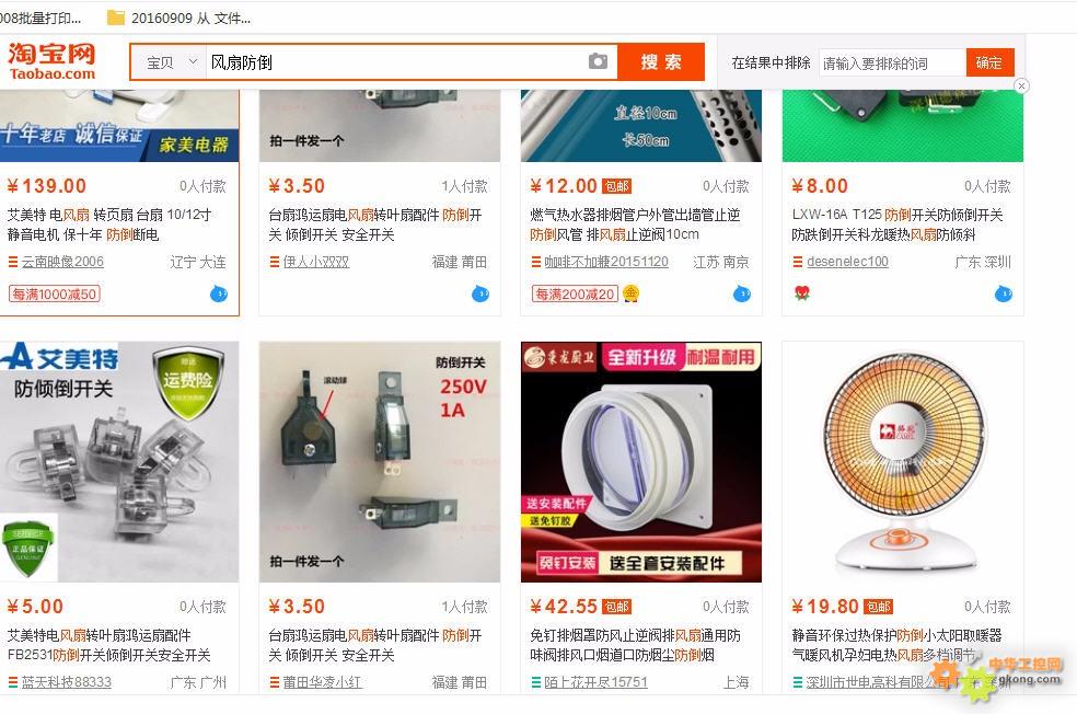

换了一个开关,风扇又开始呼呼的运转起来啦!哈哈哈~表情

哈哈,长知识吧?以前我拆风扇的时候,风扇背后一般会有一个电路图,如果你留意就知道会有这么个人东西。风扇一倒下就会断开

是的呢!以前没有注意结构,只知道风扇倒了就会停转,原来里面有个这么有心的设计!表情

以前见过一种水银开关的(但汞有毒);滚珠开关也有印象,但不记得是不是风扇了。

防止电风扇翻到的吧

学名是跌倒开关,图片中的这个是伪劣产品,正常的产品用到电机烧了都不会出现图片中的过热的状况

一般风扇都有这个开关。
风扇功率很小,没见过会烧熔外壳的,我的大陆灵感觉得还有其他故障

这种保护开关是2000年左右开始流行的。
2000年前很少有风扇配这个的!
楼主这个保护开关为什么会烧成这样子?
还是应该分析一下,一遍来说这个很少坏的!

换了以后还正常用着,暂时没有其他的异常,没有发现呢!
