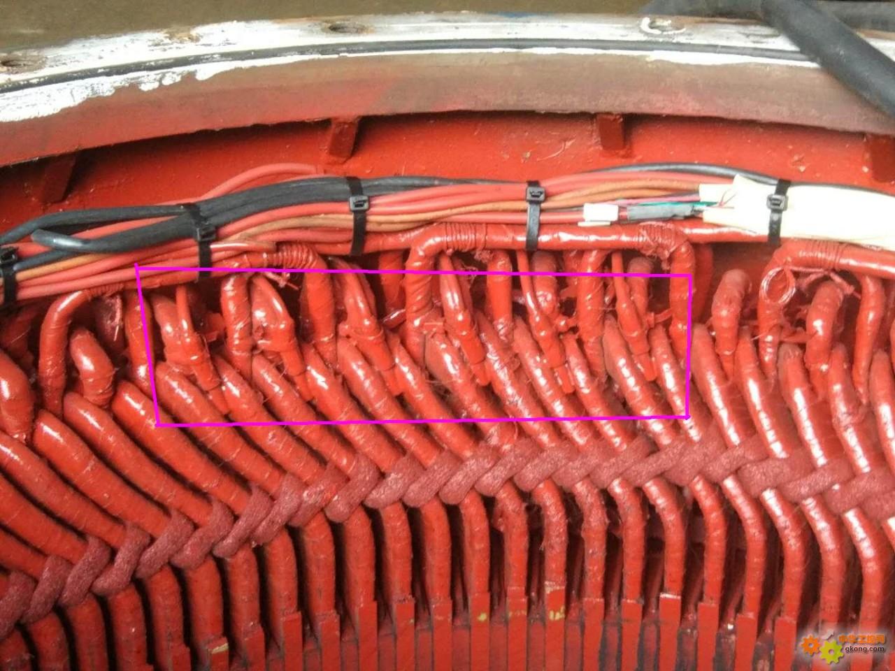

才修的电机400KW/10KV,扫膛,相对地,中性线对地绝缘全为0,但三相绕组直流电阻正常(4.170,4.167,4.176)。圈出来的的转子部分其实油漆重新做过,所以看不到,但定子漆黑清晰可见。绕组没有明显的爆点或者燃点。
原因待查。
图中可见绕组温度pt100传感器,插的不是太深其实。第一张图是漏水传感器。

检查一下电机的轴承,怎么样

一般都是轴承或者轴承座有毛病了

400kw/10kv电机没有轴承,用的是轴瓦,扫堂原因是轴瓦磨偏,需重新铸瓦或补焊瓦,不是转子不同心

轴瓦磨损不是直接换新么,不建议修补,高压电机的轴承润滑一般设计会比较完善,有专门的润滑系统,建议检查一下

检查电机端盖与轴承....一般端盖与轴承的故障较多。

轴承 前后端盖配合是否匹配

这个电机和水泵是一体式的,当然不是您说的电机内部的轴承,是连接电机转子和水泵的轴及轴承,原因待查。
现在是在找绕组碰壳的地方。
