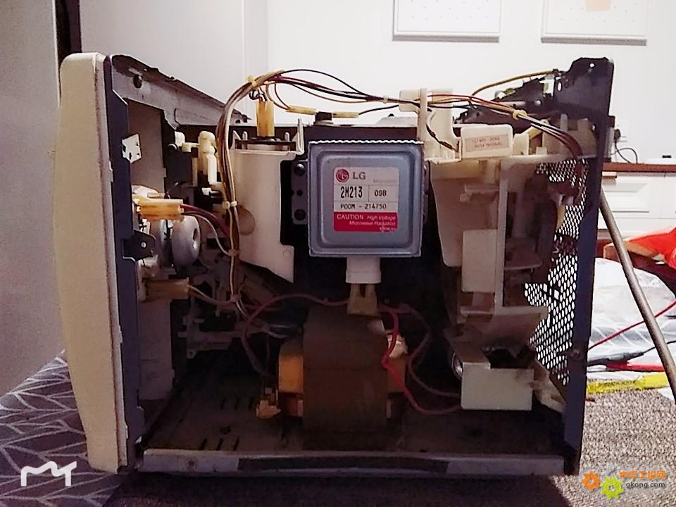

一朋友前几天电话??我,LG微波炉加热时间比较长才能热,为此分析有几个可能1是高压电容器2是磁控管问题3是升压二极管,经检查后发现电容与磁控管问题,在淘宝网是只花了31.9元购买回来,更换后恢复正常……

看来楼主是维修老手了,经验丰富啊,怎么判定是有问题了给讲讲吧,是打阻值还是测电压啊

就是,楼主给讲讲维修判断经过吧。这东西接触的少。

我家的微波炉现在关门挂不住
还没动手拆嘞
看来找时间要练练手了!
不知道要不要换零部件!

估计是时间长了,磁控管效率低了。哈哈

我没看错吧,磁控管这么便宜啊,以前都是一百多大洋啊
