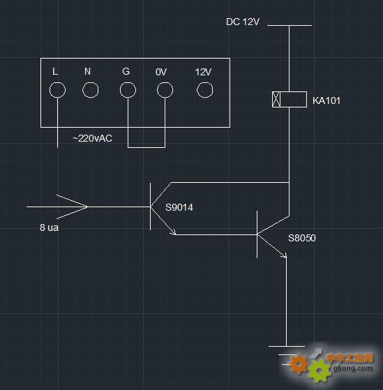

有个电流信号约为8微安直流,经过放大电路,让12V继电器吸合,现在当有信号触发时12V继电器不停吸合,不知是什么问题。我简单画了下电路图,其中我将地线和0V短接是因为8微安的直流信号是由220VAC变过来,整个回路公用一个地。希望老师能帮忙指出问题所在,不胜感谢。

就这几个东西,看一下三极管是或是好的呢

是不是工作在放大状态了,看看管子的参数,这里当开关管用,电流得够大进入饱和状态

不停吸合,是指吸合后断开、又再吸合吗?若如此,信号稳定、继电器无问题的话,则DC12V是否可靠。

8微安?触发电流太小了吧?第一级的管子,放大倍数是多少呢?不可能上千倍吧?估计是触发不可靠所致。
另外,在S9014的be端加一个电阻47K,在S9014的e对地之间加一个电阻100K试试有没效果呢?
这个电路,我认为关键是让复合管放大器的第一级,要有足够的电流推动第二级的功率管。
还有,那个继电器线包要加一个反并联的续流二极管。作为开关电路电感负载的放电回路

8微安多少伏

把8050换成8550,怎么接线应该懂吧,应该能工作。8微安估计驱动电压很低了,9014 BE不能低于0.6V

1、9014基极对地短路,KA101还会不停吸合吗?正常情况下不应该,应该是不会吸合,否则是你的DC12V负极接地有问题(非接地,悬浮状态)。
2、有触发信号时,9014基极对地电压是否大于0.7V以上?正常情况下应该是。否则你的DC12V电源负极接地有问题(同第1点)。
3、有触发信号时,9014基极对地电压大于0.7V以上,KA101仍不停吸合,且测量KA101线圈两端电压是否正常,是否起伏变化?,不正常或者起伏变化,则检查12V电源是否有故障。
4、第1、2、3点检查正常,这就要考虑是否触发信号不稳定或者有干扰的问题了,因为没有看到具体电路,不好分析。
你的这个电路不是放大电路,是由两只三极管组成复合开关电路,其放大倍数是两只三极管放大倍数的总和(具体计算我忘了,好像是乘法,不是加法)。
再一个就是不知你电路中三极管型号与所画出的电路是否正确(PNP与NPN画法问题),我没有去查过,也懒得查。

电路设计不合理,题目中只是给出电流,相对应的电压没有

你的电路有问题,这个是要计算的,一开始饱和,之后Vc降低,截至,之后又饱和,又截至,所以你的继电器不停吸合断开,要想解决这个问题,可以参考康华光的模电
