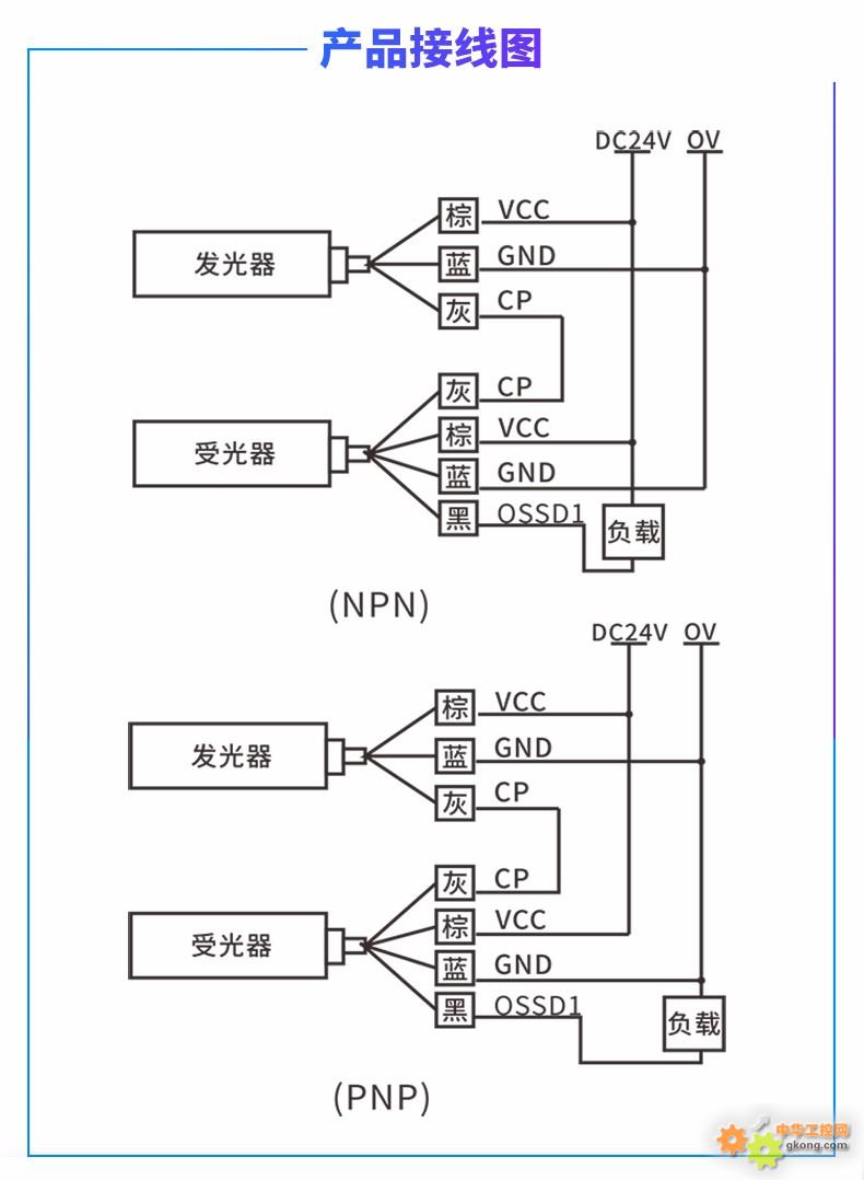

众所周知,光电开关可以无须继电器,直接与PLC连接,请问光幕是否也一样,也能直接连PLC?

这个继电器输出直接连接,晶体管输出如果是同极性输出可以直接连接,不同极性输出加继电器中转

光幕是NPN输出型,PLC的24V、0V的输入端可以自行选择,也就是说,PLC的极性应该没问题,这么说来,是可以相连的吧。

可以,我们的都是直连

先搞清你使用的输出的是什么信号;

光幕就是一个对射型的光电开关阵列,只输出常开和常闭信号,其实即使在光幕输出和PLC输入不匹配的情况下,可以在PLC控制箱多加一个中间继电器解决,感觉PLC控制箱或者控制柜里面的空间,多加一个中间继电器是没有任何问题的。

谢谢各位,已经找到接线图了,这下可以省一个继电器了,钱是小事,主要是省事。
