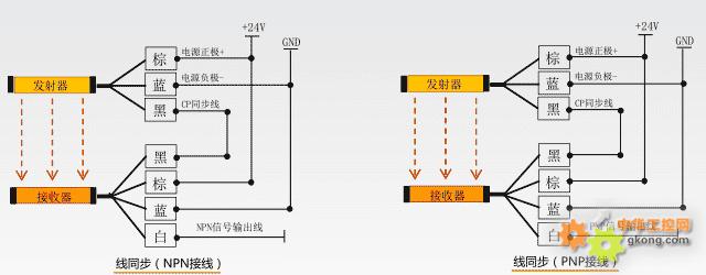

回复 #9楼 pan_xiansheng
您好接线图中的CP是什么意思?谢谢!

以下是引用limao1025在2018/11/23 21:30:50的发言:
您好接线图中的CP是什么意思?谢谢!
回答你的问题,根据网络上查到的对应的解释,CP应该称为同步线。
